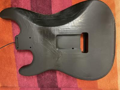

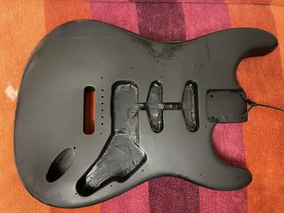

erikstring
por el 21/10/2022
Hola,
Capas de color negro finalizadas. En total he aplicado 7 capas finas que en conjunto con las que ahora aplicare de Acabado Brillo, espero que den el espesor justo que deseo (viendo los ejemplos referencia).
Veréis el color negro mate, es normal debido a que ahora faltan las capas del acabado brillo.
