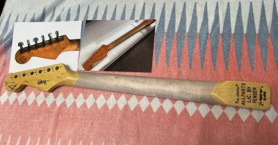

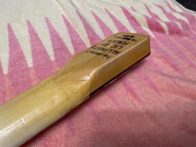

erikstring
por el 15/12/2022

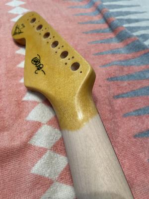

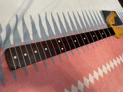

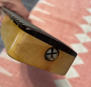

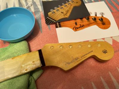

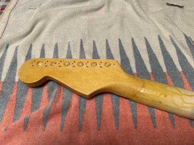

Proceso del pintado con color base Amber en nitrocelulosa completado. No os asusteis con los “chorreones” que estan en la zona de la cinta de enmascarar ya que la parte trasera del mástil no se pinta. La firma que hice en el talón del mástil se ha difuminado con la laca nitro, pero bueno se aprecia algo que no se vera con el mástil montado.

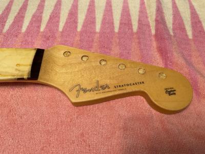

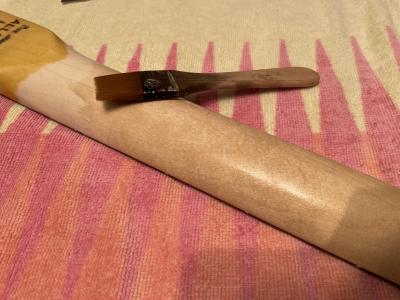

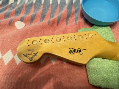

Posterior a esto he puesto los 3 decals de excelente calidad del logo correcto de Fender, logo de John Cruz y la firma de John Mayer como tiene el mástil original de la guitarra propia de él (no la Custom Shop). Esto de añadir los decals me ha dado una grata satisfacción, es como si empezara ya a cerrar el círculo de este proyecto y todo lo que tenia en mi cabeza se va plasmando en realidad:
index.php?controller=forum&action=view_attachment&attachment_id=177788
index.php?controller=forum&action=view_attachment&attachment_id=177789
Ahora toca aplicar las últimas capas de nitro, esta vez con el acabado en laca gloss para posteriormente trabajar en el relic general del mástil

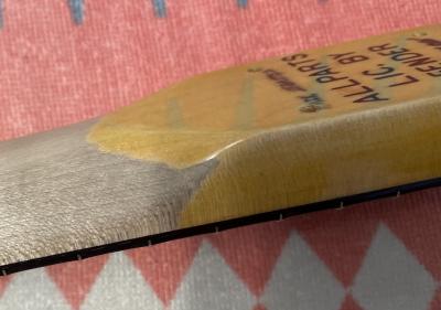

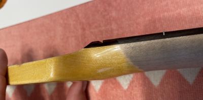

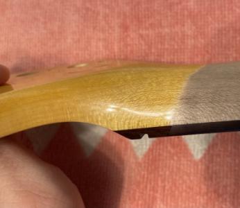

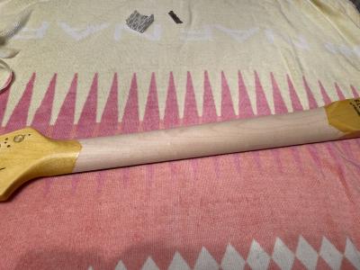

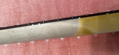

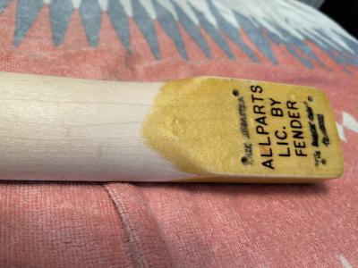

Ya aplicadas las capas de acabado brillo gloss. Ahora toca esperar a que repose y seque bien la nitrocelulosa durante unos días. Mientras trabajaré en la parte trasera de mástil envejeciendo la madera natural que veis y difuminando con cuchilla las transiciones que hay entre la madera natural y el pintado justo en el enmascarado dando la apariencia de desgaste real.

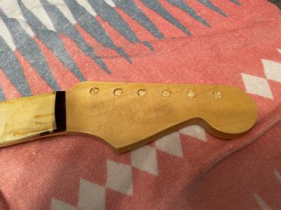

erikstring
por el 19/12/2022

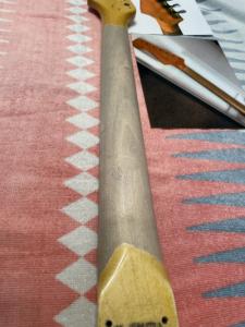

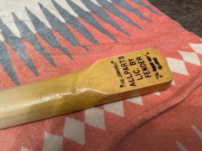

Difuminando las transiciones replicando la original de Mayer

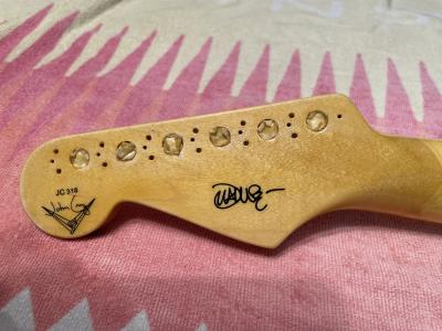

erikstring
por el 21/12/2022

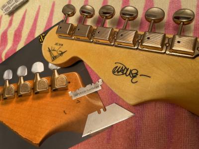

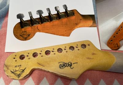

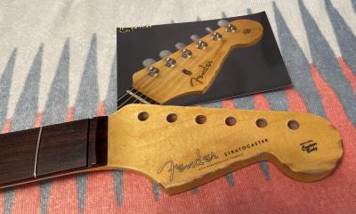

Instalando los afinadores vintage para dejar la marca de haber sido instalados. También empezando el relic a cuchilla y el tintado de la madera al natural con mejunje de vinagre blanco y lana de acero

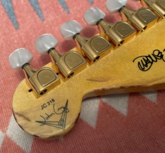

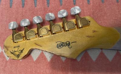

erikstring
por el 24/12/2022
¡Brutal!

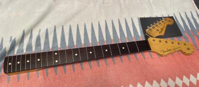

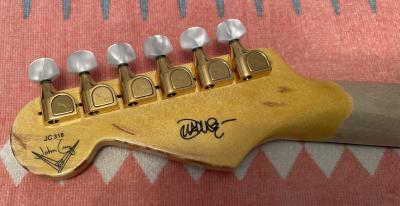

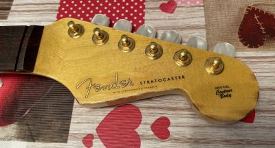

Por fin doy por concluido el mástil y con esto prácticamente la totalidad del proyecto. Solo queda montar todo hoy y empezar con el ajuste de la cejuela (que ha está trabajada).
Estoy muy sorprendido con el resultado del mástil así como del resto del proyecto. Este resultado así no lo hubiera podido conseguir con un mástil original Fender, así que entiendo bien el haber adquirido el Allparts y poder acercarme lo que mejor he podido al original a replicar.

Ya el resultado con los afinadores originales Fender Elite es sencilla y humilmente espectacular haber logrado ese nivel de acercamiento al modelo original que no hubiera imaginado en un principio llegar. Digamos que el resultado ha superado la idea que tenia en mente y que plasme en el primer escrito.
