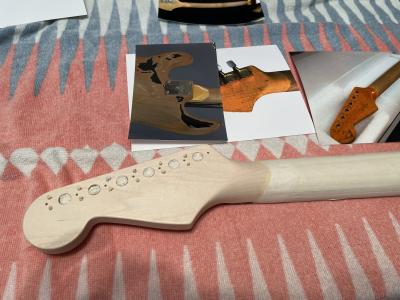

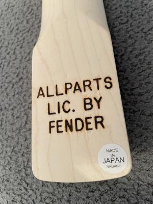

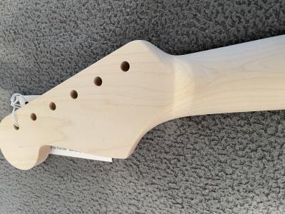

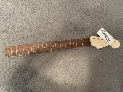

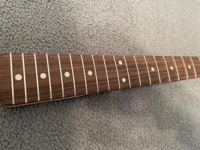

Hola,

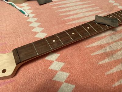

¡Por fin llego el mástil Allparts! Una preciosa pieza con justas las características que quería: radio 7,25, trastes vintage finos y grosor correcto de .84" - .95". Corte tipo Flat-Sawn. Fabricado en Japón en Nagano que es Fujigen.
index.php?controller=forum&action=view_attachment&attachment_id=177368
index.php?controller=forum&action=view_attachment&attachment_id=177369
index.php?controller=forum&action=view_attachment&attachment_id=177372
index.php?controller=forum&action=view_attachment&attachment_id=177370
index.php?controller=forum&action=view_attachment&attachment_id=177371
Ahora hay que trabajar mucho en él: lijar un poco los contornos de la pala, lijar los extremos de los trastes que raspan un poco (para que cada uno lo deje a su gusto), instalar los afinadores Schaller proceso de pintado y relicado

Muy bonita la veta del diapason
ppblues
Muy bonito. Valió la pena la espera

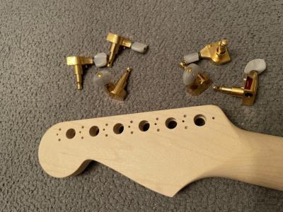

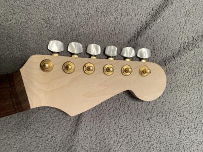

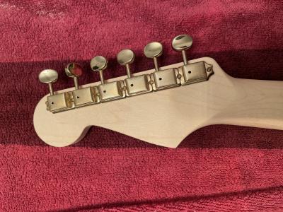

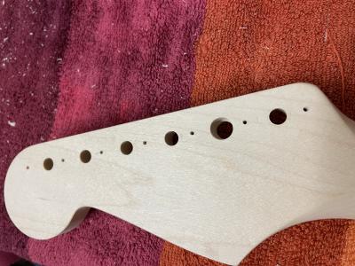

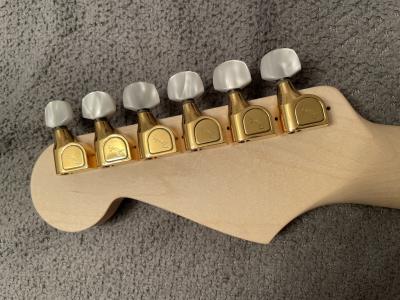

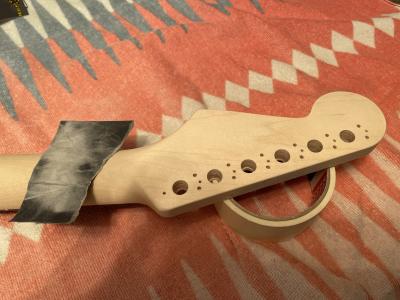

Una vez hechos los agujeros de la unión del mástil con el cuerpo, la siguiente acción ha sido la de trabajar en los afinadores.
Primero de todo si nos fijamos en los ejemplos que mostré de la original, hay los agujeros de la recreación de haber instalado unos afinadores vintage antes de los Fender Elite. Aprovechando que tenía en casa unos vintage genéricos de un antiguo proyecto, los he usado para instalarlos realmente ya que una vez pintado el mástil los montare para “marcar” como si hubieran estado instalados.
index.php?controller=forum&action=view_attachment&attachment_id=177518
Después he hecho los “pins” y agrandar la parte inferior a un diámetro de 10 para instalar los Fender Elite.
index.php?controller=forum&action=view_attachment&attachment_id=177519
index.php?controller=forum&action=view_attachment&attachment_id=177520
index.php?controller=forum&action=view_attachment&attachment_id=177521
index.php?controller=forum&action=view_attachment&attachment_id=177522
Ahora he desarmado de nuevo todo. Posterior a esto me tocará lijar mástil y enmascar.

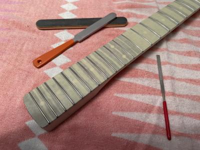

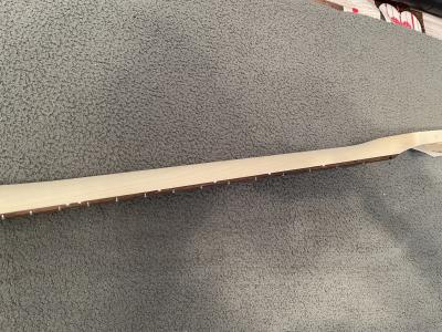

Lijando los cantos que venian rectos y perfectos de una maquina CNC para dejarlos con una transición más suave. También lijado de los extremos de los trastes y pulido general. Como referencia he copiado a mi PRS Silver Sky que tiene radio 7,25 y he dejado el “tacto” de la parte extrema del diapason donde la mano y dedos rozan.
index.php?controller=forum&action=view_attachment&attachment_id=177584
index.php?controller=forum&action=view_attachment&attachment_id=177585
index.php?controller=forum&action=view_attachment&attachment_id=177586

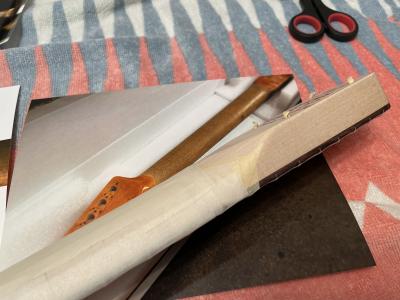

Ya todo listo y enmascarado para pintar siguiendo las referencias de la original:
index.php?controller=forum&action=view_attachment&attachment_id=177587
index.php?controller=forum&action=view_attachment&attachment_id=177588
Cuando termine el pintado del mástil, suavizaré las transiciones del enmascarado para darle un efecto más real. También teñir la madera al desnudo con la mezcla de vinagre blanco y un poco de cera al final
