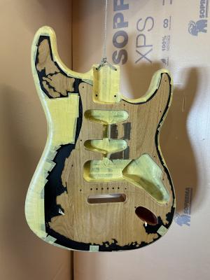

Sigo con las capas de color
Hola,
Sigo trabajando en las capas de color. Poco a poco y sin prisa para que todo vaya acorde:
- 5 minutos de reloj cronometrado agitando el Spray
- Capa fina de color
- Secado 24h (al tacto en poco tiempo se seca)
- Lijado muy muy suave (apenas hay defectos)
Vuelta a empezar. Por ahora voy por la 4a capa de color. Creo que una más voy a poner. No he terminado aún el Srpay de Nitorlack pero por si a caso he comprado otro más (mal por mi planificación) ya que preveo que se me va a terminar justo en la última capa de color.

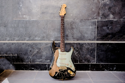

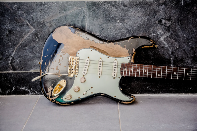

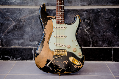

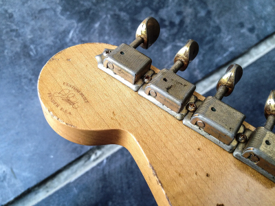

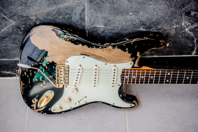

Otras referencias para estudiar

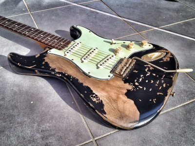

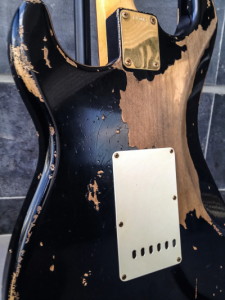

Esta es la 1a Fender Custom Shop negra con hardware dorado y un excesivo relic como si hubiera estado 40 años en la carretetera. Justo cuando salió la Black1, dejaron de hacer este modelo. Así que este modelo que adjunto ahora en parte es un germen inicial de esta guitarra. Es interesante para estudiar ciertos detalles del relic.
Es curioso pero también apareció un polémico tema en relación a que parece que Fender Custom Shop ha usado plantillas para marcar los relic y ves diferentes guitarras con parecidos en los desgastes (supongo que un vinilo troquelado como he usado yo): https://www.gearnews.es/guitarras-fender-custom-shop-relic-acabados-con-plantillas-en-instrumentos-premium/
index.php?controller=forum&action=view_attachment&attachment_id=176209
