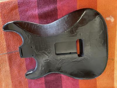

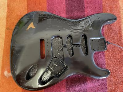

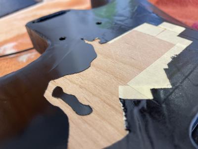

Hola, os muestro en bruto, sin lijado final ni pulido el proceso finalizado de la última parte del pintado que es la 3a capa de acabado brillo. Entre capas del acabado he ido lijando con P800. Ahora después de esta 3a capa, toca dejar reposar todo unas 4 semanas antes de proceder a un lijado final con 1200, 1500 y 2000. Para finalizar después con el pulido. Ahora se puede apreciar en esta capa final del acabado brillo el efecto "piel de naranja" que solo me ha ido apareciendo cuando he aplicado el acabado. En la capa de fondo y la color no me ha aparecido. Esto no es problema ya que gracias al lijado gradual va a quedar la superficie correctamente.
index.php?controller=forum&action=view_attachment&attachment_id=176316
index.php?controller=forum&action=view_attachment&attachment_id=176317
Entre todo esto, lo que si haré ahora es retirar todo el enmascarado y dejar por completo el cuerpo ya con el pintado. Así se va a secar ya todo al natural. Es muy posible que aproveche ya para tintar/oxidar la madera y darle el color oscuro, así cuando haga al proceso de pulido, también podre dar al cuerpo y no me va a contaminar el acabado el proceso de tintado.
Os muestro también una prueba de "nivelado" que he hecho retirando una parte del enmascarado para ver en real si el cálculo del grueso del acabado lo he ido haciendo correctamente. Así valorar si era necesario una capa más de acabado. Yo lo veo correctamente a nivel a falta de hacerle el último lijado gradual y el pulido (como digo, dentro de 4 semanas esto). Además de contornear el propio pintado con burdiles y cuchilla para dar un mejor acabado.

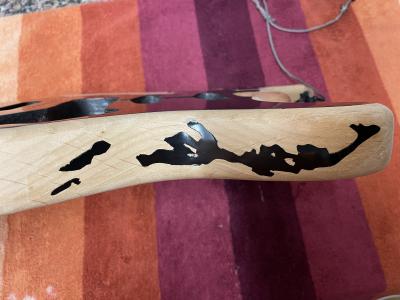

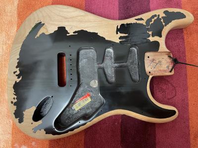

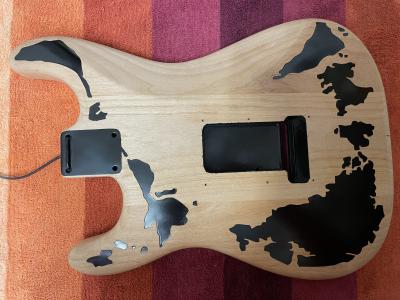

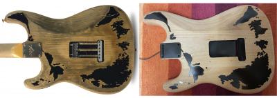

Resultado bruto del cuerpo pintado
Este es finalmente el resultado del pintado al cuerpo. Como decía antes, ahora toca dejar reposar la nitrocelulosa durante unas 4 semanas antes de ponerme con el remate final del acabado (lijado y pulido) para finalmente concluir con el relic final donde ya afinaré más esas partes de relic que no he podido hacer aún ya que son post-pintado. Tener en cuenta que en la parte frontal superior derecha aún hay un vinilo en color negro que tapa una parte concreta.
index.php?controller=forum&action=view_attachment&attachment_id=176339
index.php?controller=forum&action=view_attachment&attachment_id=176338

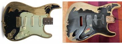

Una comparación entre el resultado final del modelo Custom Shop y de mi proyecto en el estado actual.
index.php?controller=forum&action=view_attachment&attachment_id=176340
index.php?controller=forum&action=view_attachment&attachment_id=176341

Si te fijas en el original, la capa de pintura es más gruesa. La tuya parece más fina y como elaborada con plantilla. Es el resultado de desenmascarar las zonas cubiertas al tirar de la cinta adhesiva. Los bordes de la pintura en la Mayer están.como descascarillados y en la tuya parecen delineados con cuter. Típico al retirar la cinta.
Si con el mango de una cucharilla de té o café que es fina pero está redondeada, machacas por presión y con paciencia esos bordes, quedarán más realistas. Es un coñazo, pero lo mejora y acerca al original.
De todos modos, es una sugerencia. Buen curro te estás pegando. Mola como va evolucionando. :bien:

#80 si, tengo que hacer este trabajo. Tenia en mente hacerlo com cuchilla y buriles. Revisare lo que comentas y tomaré nota.
De ahí que el título de las fotos anteriores fuer “resultado en bruto”. Ahora falta afinarlo y mucho.

#80
Añado como recordatorio que se ha usado una plantilla en vinilo en negativo directamente troquelada con el plotter de corte del vinilo. Eso reduce considerablemente las posibles trazas de haber usado un cutter para cortar el enmascarado. Existen pocos ángulos rectos y el vinilo esta vectorizado directamente del modelo de Mayer original.
Y como decía, hace falta logicamente un trabajo a posterior para suavizar estos desconchones y hacerlos más real. Ahora tenemos la base en bruto para trabajar :)
