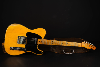

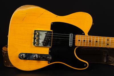

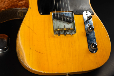

He realizado una pequeña investigación de guitarras reales, anejándome un poco de la Custom Shop ya que algunos relic no me parecen muy logrados. Así que mejor un objeto real de 1952. Por ejemplo:
index.php?controller=forum&action=view_attachment&attachment_id=210524

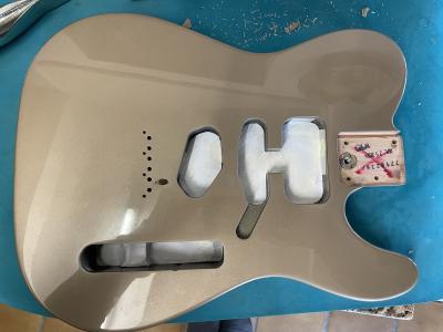

En cuanto al material, he adquirido un cuerpo Fender America Professional II. ¿Pero como que una Professional? Si... aquí ya me alejo un poco del concepto de "estrictamente" 1952. ¿Pero sabéis que? No me preocupa, al final hay una mejora en cuento a ciertos aspectos que a la hora de tocar no van a ir mal. Al final, el efecto relic va a ser el mismo.
index.php?controller=forum&action=view_attachment&attachment_id=210529

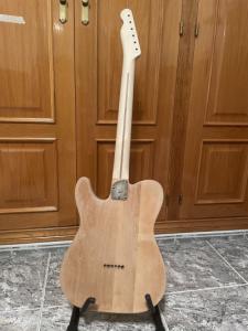

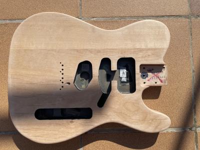

El cuerpo lo he decapado y voy a pintarlo con Nitrolak. Acabado "butterscotch". Ya tengo la nitro así que en breve (cuando la temperatura sea la correcta) voy a iniciar el pintado.

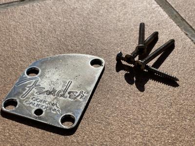

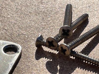

En cuanto al hardware, he empezado ya a envejecer pequeñas piezas que ya tengo como la placa de control con ácido y diferentes técnicas más:

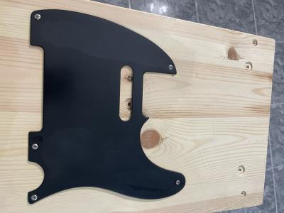

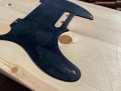

También he adquirido el pickguard original Fender USA de baquelita el cual he relicado (he de hacer más cositas) para darle el efecto relicado que he visto en objetos reales de 1952.
index.php?controller=forum&action=view_attachment&attachment_id=210526
index.php?controller=forum&action=view_attachment&attachment_id=210530

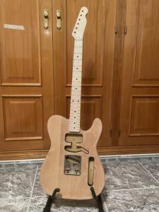

Para el mástil, aún no tengo nada. Estoy planteando dos opciones: usar un mástil Fender American Vintage o un All Parts Fat y pintarlo. Muy problable esta última opción.

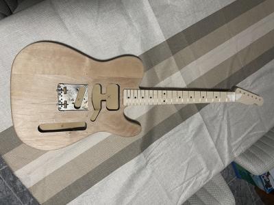

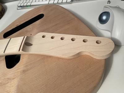

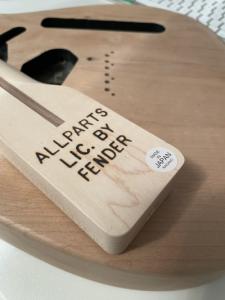

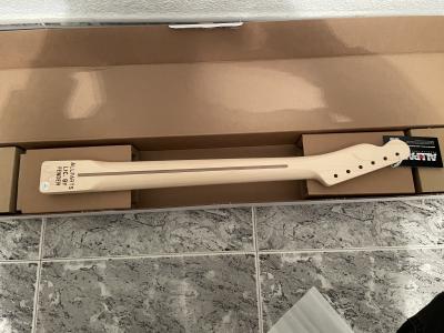

Ya llego el mástil Allparts. Precioso, una calidad de construcción increíble y muy contento con el grosor y forma (chunky 1" pulgada).
erikstring
por el 27/03/2026

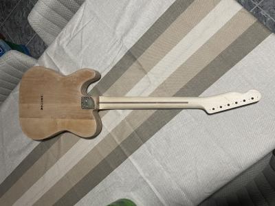

Una vez presentado el mástil en el cuerpo, le instale el puente y unos afinadores tipo vintage que tenia de otro proyecto (le montare unos Gotoh cuando haga el montaje) con el objetivo instalar la primera y última cuerda para calcular el alineado del mástil y poder hacer los agujeros en el talón.
También hice los agujeros del pickguard así me ahorro problemas de astillado si hago los agujeros una vez haya pintado.
Con esto está todo listo para poder empezar a pintar.

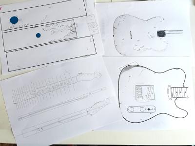

Como en este caso no replico un modelo en concreto de guitarra, como si hice con la Black One, no tengo un patrón a seguir para el relic. Tengo claro que no busco un hard relic, más tarde os explicare en qué me estoy basando.
Os muestro unas plantillas que he hecho para tener claro por donde voy a trabajar. La Black One la hice con un vinilo en negativo ya que el 70% de la guitarra no estaba pintado. Ahora es diferente y son pequeñas áreas las que no estarán pintadas. La mayor parte del relicado lo haré una vez pintado todo y alguna parte la dejare enmascarada ya con vinilo, pero como digo, esta vez no va a ser un hard relic si no un "relic suave para una guitarra usada y que tiene sus 75 años".
Una cosa os digo, en mi experiencia cuando tienes una guitarra antigua que muestra envejecimiento y relic real, nada tiene que ver con cualquiera que haya visto simulado. El desgaste, el olor y los desperfectos, no tienen razón.
index.php?controller=forum&action=view_attachment&attachment_id=210807

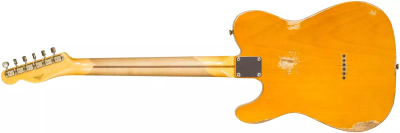

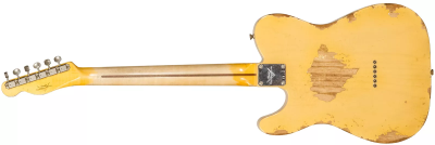

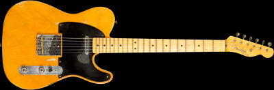

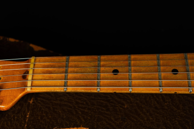

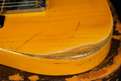

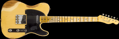

¿En que modelo visual voy a inspirarme de las Fender Telecaster de 1952?
Para responder a esta pregunta, y sin parecer grosero, quiero explicar en qué no quiero que se parezca. No quiero que se parezca al típico modelo Custom Shop con desgaste del cinturón y lijado con dremel del mástil. Cuando buscas una guitarra de esos años, no siempre existe ese tipo de desgaste. No todo el mundo toca con cinturón, no todo el mundo se come el mástil con los dedos (sudor, desgaste de trastes etc).
No quiero esto:
index.php?controller=forum&action=view_attachment&attachment_id=210808
index.php?controller=forum&action=view_attachment&attachment_id=210809
En cambio hay otras Custom Shop que veo más acertadas (y ya quisiera yo poder llegar a hacerla así):
index.php?controller=forum&action=view_attachment&attachment_id=210811
index.php?controller=forum&action=view_attachment&attachment_id=210810

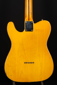

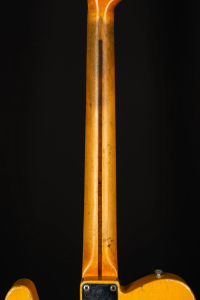

Pero mi ambición es intentar llegar a que parezca lo más posible a un modelo real, no inspirarme en la Custom Shop. Voy a inspirarme en este modelo donde no hay un excesivo desgaste de la parte trasera o desgaste en el mástil. Todo y esto, es muy probable que la parte trasera del mástil la deje sin pintar, como en la Black One, ya que mejora el tacto:
index.php?controller=forum&action=view_attachment&attachment_id=210812
index.php?controller=forum&action=view_attachment&attachment_id=210813
index.php?controller=forum&action=view_attachment&attachment_id=210814
index.php?controller=forum&action=view_attachment&attachment_id=210815
index.php?controller=forum&action=view_attachment&attachment_id=210816
index.php?controller=forum&action=view_attachment&attachment_id=210817
index.php?controller=forum&action=view_attachment&attachment_id=210818

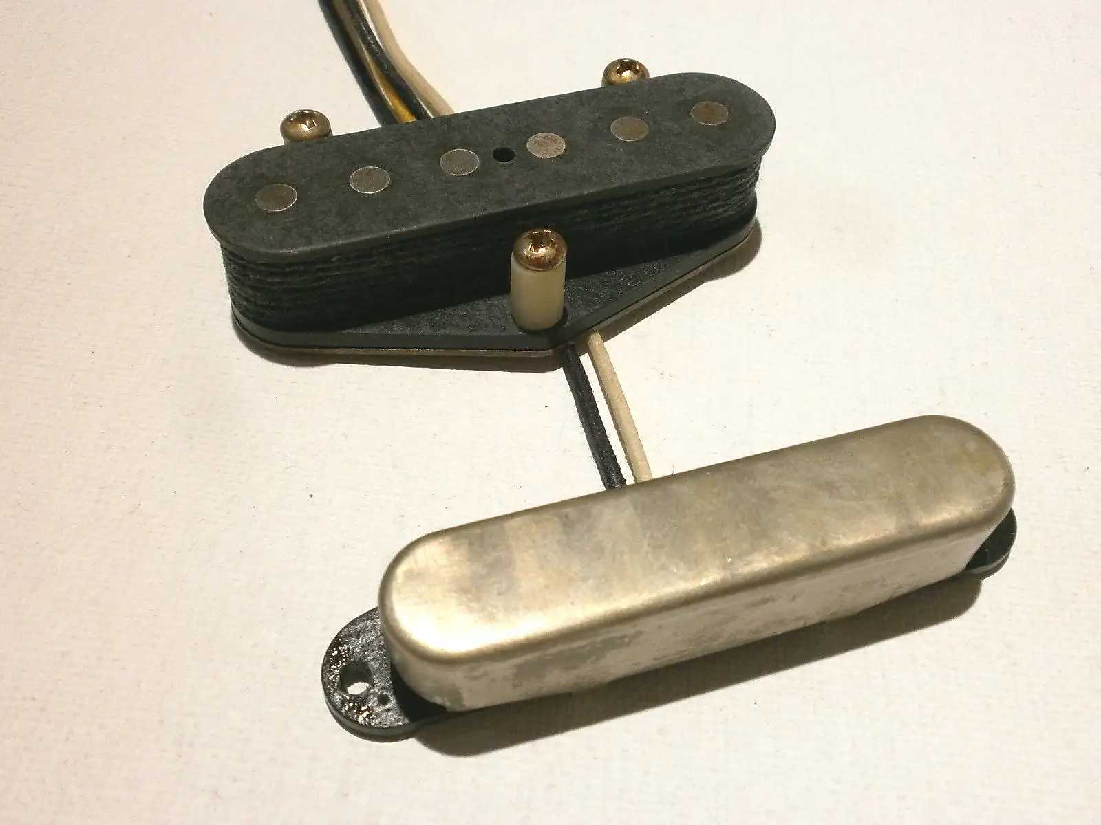

Pastillas para este proyecto
Hola a todos, como ya he usado en el proyecto de Black One y en otra modificación de una Stratocaster, para este proyecto voy a usar unas pastillas de la marca Q Pickups. Es un fabricante artesanal de Croacia. Hace unos años di con él y me gusta mucho su producto. Voy a pagar más que si montara unas Seymour Duncan, pero ya sabéis como es esto de las pastillas y los fabricantes artesanales.
En concreto voy a montar estas "Nocaster" replica de 1951:
https://qpickups.com/qshop/product/1951-nocaster-1950-broadcaster-pickups-set-a3-relic/
Las pastillas Broadcaster / Nocaster de principios de los años 50 tenían unas especificaciones algo singulares. Durante esos años, Fender utilizó hilo esmaltado liso 43 AWG tanto en la pastilla del puente como en la del mástil, junto con imanes Alnico 3 de mayor diámetro, de 0,195". Esta combinación dio como resultado un tono legendario y muy característico: brillante y cálido, con un extra de mordida en la posición de puente.
Pastilla de puente
Bobinada a mano con hilo correcto de época, esmaltado liso AWG43, con una resistencia aproximada de 8,8 kOhm. Imanes Alnico 3 de 0,195" de diámetro.
Base de fibra vulcanizada negra según especificaciones vintage
Placa base de acero con baño de cobre
La bobina está envuelta con cordón de algodón negro de 8 hebras
Encerada en una mezcla de parafina y cera de abeja
Tornillos de cabeza redonda 6-32 x 5/8"
Tubo de ajuste de tensión/altura estilo vintage
Polaridad sur hacia arriba
Se incluyen tornillos de montaje y tubo estilo vintage
Pastilla de mástil
Bobinada a mano, con acabado envejecido tipo relic, y enrollada con hilo esmaltado liso correcto de época.
Cubierta envejecida de alpaca en bruto sin baño (también disponible en níquel, oro o cromo)
Hilo AWG43 esmaltado liso, 7,4 kOhm
Encerada
Cable forrado en tela tipo push-back
Polaridad norte hacia arriba
