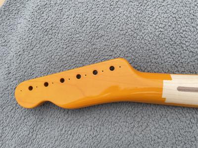

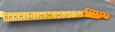

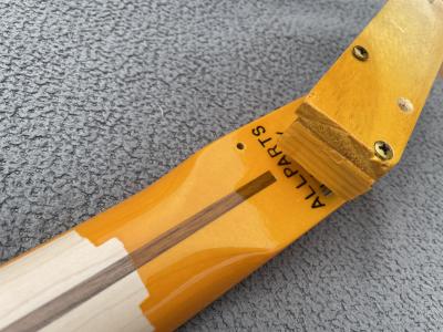

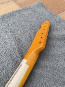

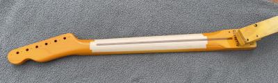

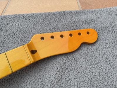

Mástil ya tintado y barnizado
He terminado el proceso de imprimación, tintado y lacado todo en nitrocelulosa. Ahora toca esperar unos 25-45 días a que cure bien la nitro para posterior a esto hacer todo el proceso de pulido, craquelado y relic.
Veréis muy bastas las transiciones traseras del mástil. Esto es debido a que habrá que trabajarlas a posterior como ya hice en la Black One, creando una transición y difuminación entre la parte del mástil lacada y la desgastada. Además la aprte no lacada, se ha de trabajar con cera y aceites para tener el tono correcto y tacto. Y Añadir la calca Fender.
index.php?controller=forum&action=view_attachment&attachment_id=211175
index.php?controller=forum&action=view_attachment&attachment_id=211173
index.php?controller=forum&action=view_attachment&attachment_id=211177
index.php?controller=forum&action=view_attachment&attachment_id=211174
index.php?controller=forum&action=view_attachment&attachment_id=211178

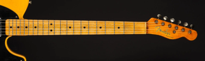

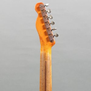

Objetivo es recrear algo parecido a este:
index.php?controller=forum&action=view_attachment&attachment_id=211182
index.php?controller=forum&action=view_attachment&attachment_id=211181
index.php?controller=forum&action=view_attachment&attachment_id=211179
