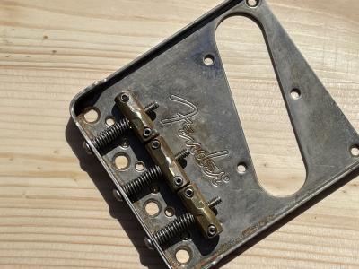

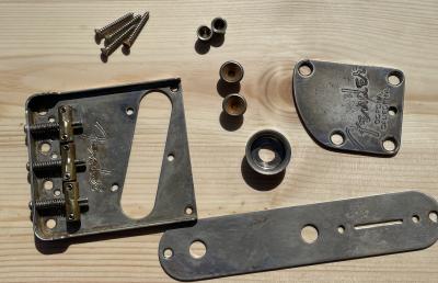

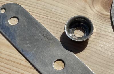

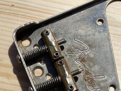

Detalle del trabajo de relicado que he hecho en el hardware. Hay partes esenciales como los muelles o los tornillos de ajuste de altura donde he realizado el mínimo oxido. En los tornillos dolo he envejecido las cabezas.
Gracias

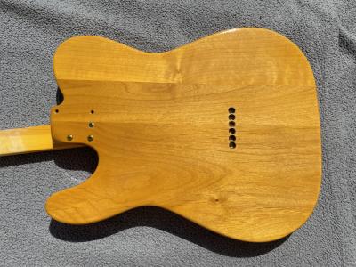

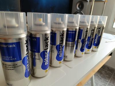

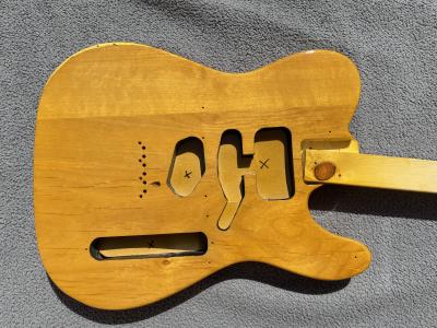

Seguimos con el proyecto! No he pasado fotos pero ahora os muestro ya el cuerpo ya pintado. He pasado un proceso de imprimación en nitrocelulosa Nitorlack, para pasar luego a por el color butterscotch y Vintage Ambar. Finalmente el acabado de laca nitro.
Ahora toca dejar curar todo minimo 3 semanas y posterior a esto tocara lijado suave para nivelar el acabado, pulir y envejecer con el crackelado y soft relic pertinente.

No se, lo veo demasiado transparente para que se parezca al ejemplo que pones
erikstring
por el 10/04/2026
Ahí interfiere el Butterscotch que le da opacidad y como se ve la veta a través de la luz. Es dificil de fotografiar

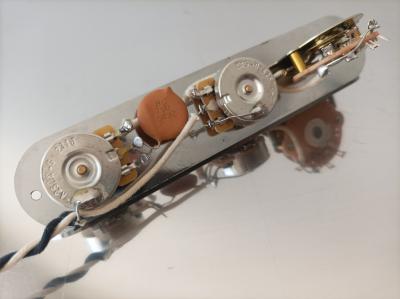

En cuanto a la electrónica, voy a usar un esquema convencional/moderno de Telecaster. Es decir:
  • Posición superior del selector pastilla mástil
  • Posición central ambas pastillas
  • Posición inferior pastilla puente.
index.php?controller=forum&action=view_attachment&attachment_id=211169
En cambio, originalmente una Fender de 1952 tenía esta configuración:
  • Posición inferior: pastilla puente con el control de tono activo.
  • Posición central: pastilla del mástil con el control de tono activo.
  • Posición superior: pastilla del mástil pasando por un condensador que recorta agudos sonando muy oscura.
  • A tener en cuenta que antes del 52 existía la posición inferior con el Blend Mode donde agregabas la pastilla del mástil.
He querido ganar en practicidad y tener una configuración moderna además de la posición central de ambas pastillas. Es una modificación que también se hace a estas guitarras de los 50s o en modelos Custom Shop que ya vienen con el cableado moderno.

#16 ¿Puedes explicar un poco más en detalle cómo has hecho esto? Tengo una partcaster con hardware nuevo y cuerpo Félix y me gustaría homogeneizarlo un poco.
