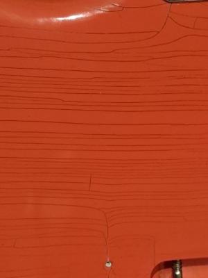

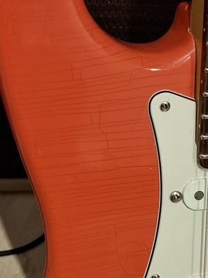

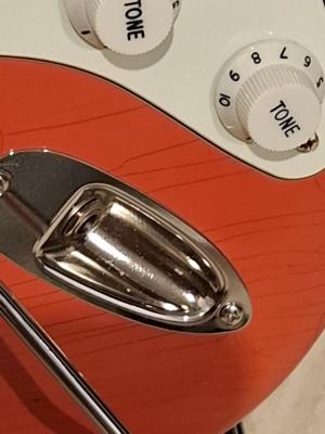

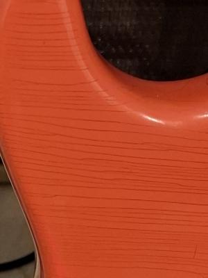

Yo creo que lo mejor es pintar nitro sobre poly, porque decapar el poly es un jaleo, de que color la quieres pintar?
Esta por ejemplo está pintada en nitro fiesta red y luego cuarteada, pero al tacto no se nota solo a la vista
