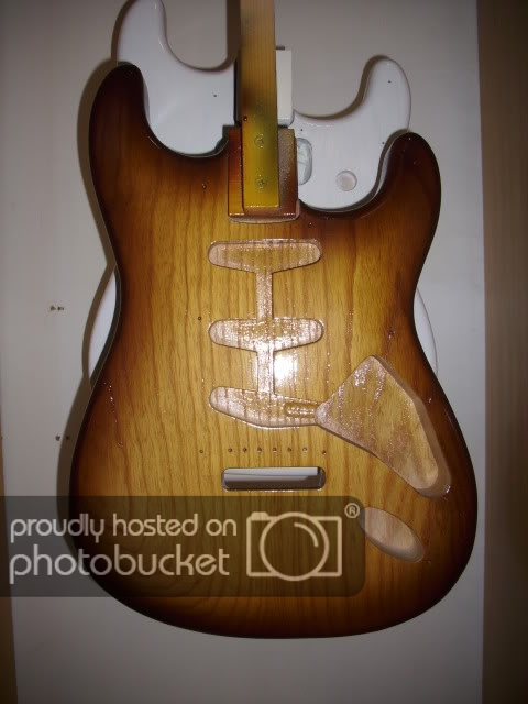

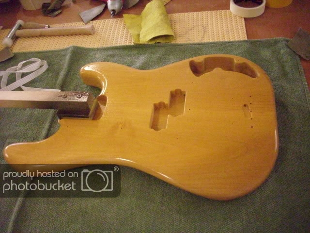

El tinte es StewMac pero solo hemos podido conseguir en negro y en amarillo, por lo que haremos un tobacco sunburts. De acuerdo a las recomendaciones he dado 60% de nitro, y 40% de thinner, y 5% de tinte con los siguientes resultados...
1ra capa de laca tintada
2da capa de laca tintada
Despues de esto la guitarra he notado lo siguiente:
1. Secado casi instantaneo, en 5 minutos ya estaba complemente seca.
2. Al rato de unos 20 min emerge un polvillo como de jabon, que se quita luego de darle con alguna tela, pense que era "velo" pero al tocarla me di cuenta de eso...
3. El ser transparente no lo es... mas bien parece que fuera tintada al ambar la laca en si...el amarillo lo volvió naranja, por lo que tuvimos que agregar un poquitin de negro para que no fuera tan zanahoria...
4. No se ve susceptible a rayones o marcadas, por probar la he dejado descansar sobre un sillon y nada de marcas...
Hay algunas zonas en que al lijar con grado 600 aun queda con velo, o un tono marron claro, casi gris claro...por lo que de animal me fuí a preguntar al "asesor tecnico" de la marca en una tienda que distribuye esta laca, le mostré la guitarra y las zonas como habia quedado y me dijo que el thinner que estoy usando es el correcto ( asi lo dice la lata :locomotora:) pero la relacion está mal y que la relacion era 300%, es decir 3 veces de thinner por una porcion de laca... le pregunte varias veces si no era al reves...pero el "experto" insistió...

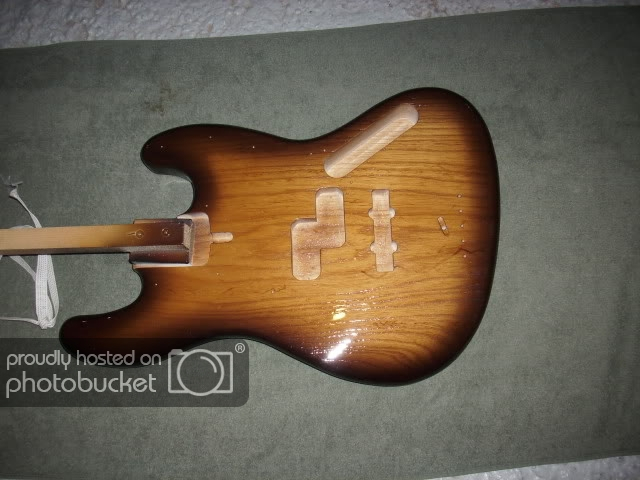

Me voy a la casa para prepararme a hacer el sunburst negro y luego de probar con una tabla testigo veo que todo sale bien despues de 10 minutos y empiezo a tirar el negro en la guitarra de esta manera ( ya me se de memoria el jodio video !!! :jajaja:)
Pregunta: ¿ Por que primero hizo la parte negra? ¿ Se puede hacer asi y luego dar la laca tintada?
bueno siguiendo con la bitacora del proyecto, todo queda bien ( segun yo) y me voy al trabajo por la mañana, al regresar al mediodia me encuentro con esta catastrofe!!! :angry:
Luego me puse a lijar con grado 400 para ver si lograba mejorar el asunto, y me quedó asi ...
y aqui el ipegue ( la yapa) del dia !! se me paso la mano al lijar !!!
Hoy por la mañana he vuelto a lijar un poco mas con grado 600 y dí otra mano ya al 70 % de laca y 30% de thinner, y he visto otras anomalias...
1. En la union de la manguera y la pistola he visto burbujas de agua, sin embargo el calderin le saco el agua cada vez que empiezo a pintar y tengo un filtro anti humedad entre el compresor y la manguera, se me hace que la manguera tiene agua o humedad en ella--- ¿ Existe algun artilugio para hacer caseramente algun filtro anti humedad y colocarlo entre la pistola y la manguera?
2. Hay un polvo excesivo que emerge de la guitarra, es un polvo grisaceo ( parece primer) pero tiene la contextura del jabon en polvo.... :roll:
Hasta el momento aqui es donde voy, asi que les solicito sus sugerencias y ayuda para resolver estos inconvenientes y llevar este proyecto a buen puerto...
Por otro lado Les comento que esta nitro es muy generosa y nada de goterones o cuarteos que me han ocurrido con el poliuretano y las acrilicas...
Espero sus comentarios, criticas, :colleja: sugerencias...

Hola Moonmark...Bueno ya veo el asunto en fotos..Te comento los tipos de sunburst:
Tobacco sunburst con amarillo:
Dos manos de amarillo traslúcido
Un sombreado con tobacco brown
Laca nitro transparente
Tobacco sunburst con tobacco brown entero:
Dos manos de nitro traslúcida teñida en tobacco
Sombreado con la nitro más cargada de tinte tobacco
Cierre con transparente
Target sunburst
Dos de nitro traslúcida amarilla de fondo
Nitro roja traslúcida
Nitro negra traslúcida (no opaca)
Cierre con tranparente
Una observación ,antes de hacer un acabado de este tipo el cuerpo ha de estar muy muy limpito porque si no se ven lámparas y manchas molestas.
Las diluciones las hago al 70-30 suele valer con unas gotas de tinte de stew mac....Lo demás,el sitio donde se laca ha de estar muy relímpio y las pistolejas y entradas y salidas de aire verificadas y limpitas.

Raulon, gracias me has aclarado lo del manejo del sunburst, le he dicho al dueño que si la decapamos y empezamos de cero, pero el quiere que conservemos ese naranja negro que tiene la guitarra, dice que le parece unico y que le gusta mucho ese tono... :roll: cada quien con su gusto...pero yo sigo con las ganas de dejarla limpia y empezar nuevamente....

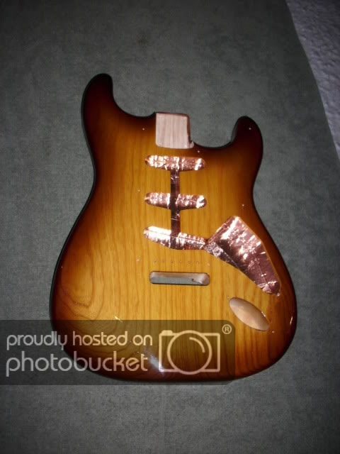

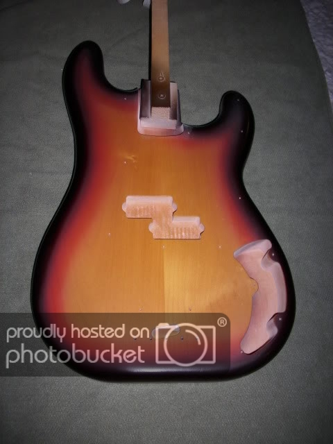

Actualizo: El dia de ayer di una buena lijadita con grano 1000 y luego di una capa mas para el negro del sunburst y una capa mas de color...y ahora si veo resultados decentes !!! El dueño se ha alegrado al ver la guitarra!! ¿ustedes que dicen?
Anoche antes de guardarla en el "taller & studio" probandola con el pickguard!!!
Ahora voy con las capas de transparente...¿ Cuantas capas alcanzaran con esto?
yo calculo unas dos ... ya es lo ultimo que me queda y eso que ya está preparada :roll: ¿Será que tenga que comprar mas laca?
