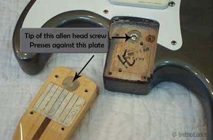

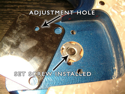

Una pregunta sobre el atornillado del mástil: ¿Pones los cuatro tornillos tal cual o hay que hacer algo para ajustar el ángulo mástil-cuerpo? Porque quiero montar una guitarra de este tipo y no estoy seguro...

En esta strato se ponen tal cual, asi es el diseño, ya que no se le hizo nada a la madera ya que el trabajo solo era de pintura, por otro lado existen otro tipo de fender (strats, tl, bajos) que traen un sistema llamado "microtilt" que sirve precisamente para afectar el angulo entre el mastil y el cuerpo, pero segun los entendidos pierdes mucho sustain con esto...
