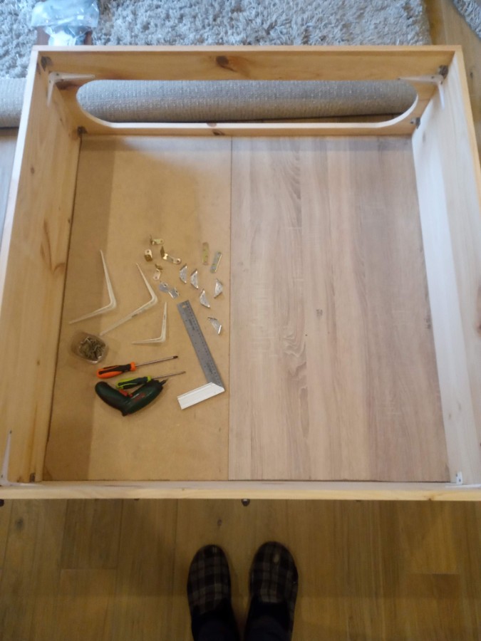

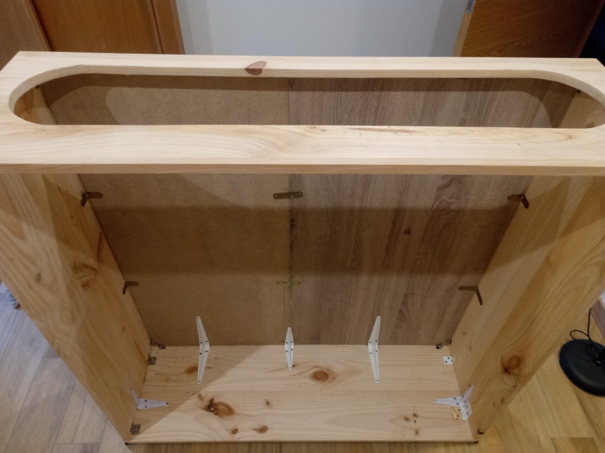

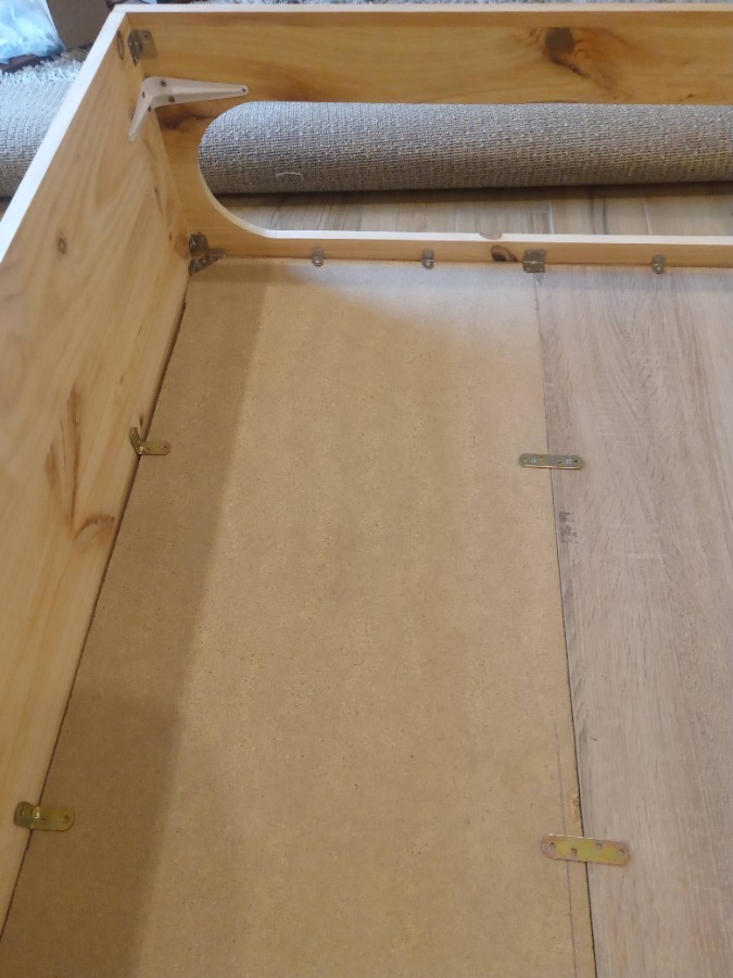

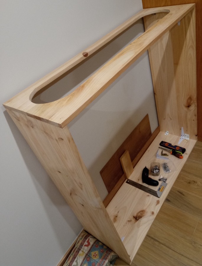

Compré dos tableros en Leroy Merlín y los corté a medida para el suelo, el techo y los dos laterales.
Para la trasera, utilice dos sobrantes antiguos que tenía en el camarote.
Después de lijar y barnizar todo, utilicé escuadras y tornillos para armar el armario.

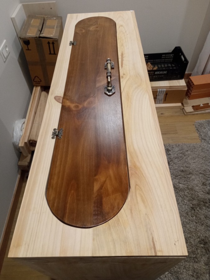

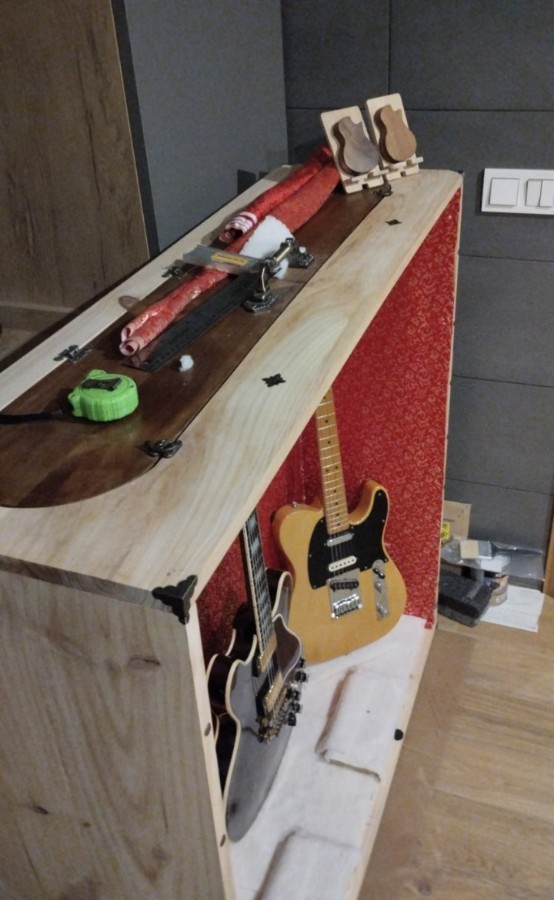

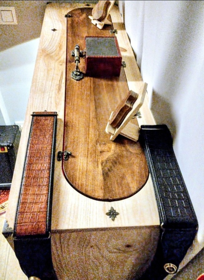

Más por estética que otra cosa, decidí hacerle una tapa superior.

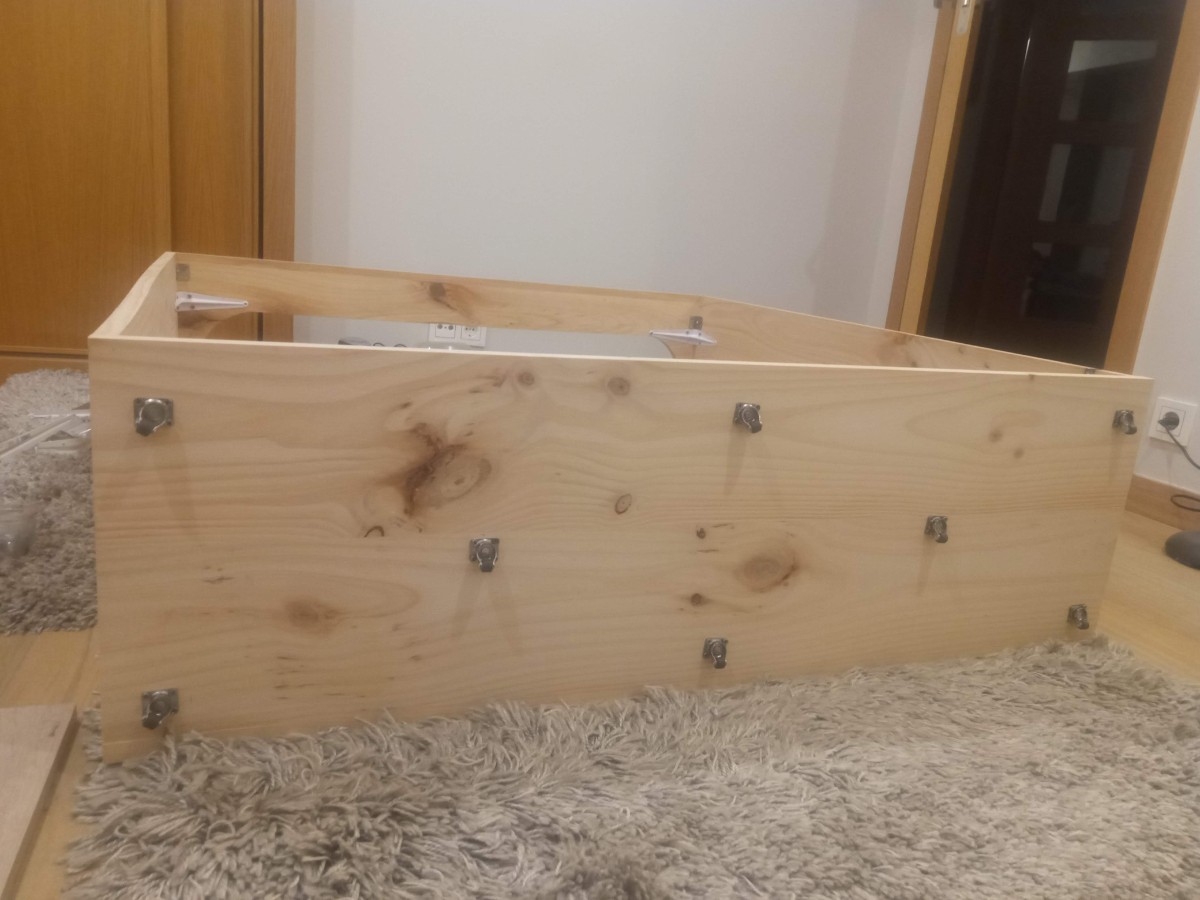

El mueble va delante de una ventana, ésta ventana no la utilizo ya que tengo otra ventana más y balcón.
A pesar de ello opté por poner 8 ruedas que giran 360° y así el mueble se mueve con facilidad.

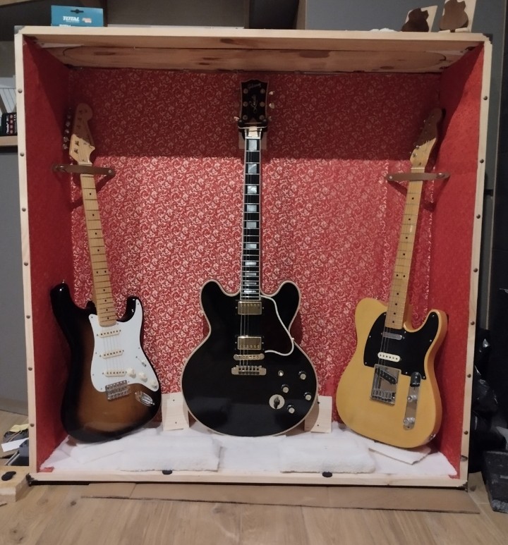

Las primeras pruebas tenían buena pinta, todo parecía simétrico y centrado.
index.php?controller=forum&action=view_attachment&attachment_id=213517

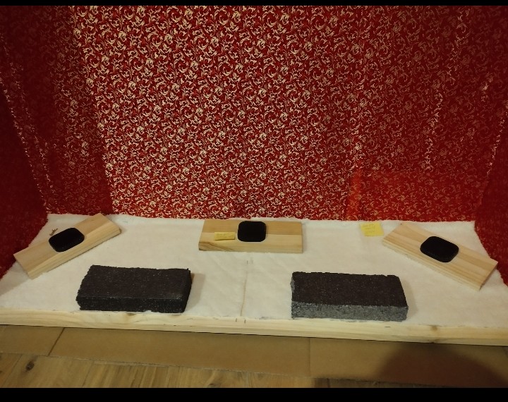

Decidí crear una base para cada guitarra con trozos de tabla, recubiertos de borrego blanco y a los cuales realicé un agujero pasante de 3cms de diámetro.
Ese agujero es para poder introducir el enganche de la correa y así distribuir el peso del apoyo sobre el cuerpo y no sobre el enganche de la correa .
Tuve que emplear bastante tiempo en tomar mediciones para que todo ésto quedase centrado y simétrico. Quería evitar que quedase descentrado, antiestético o feo...

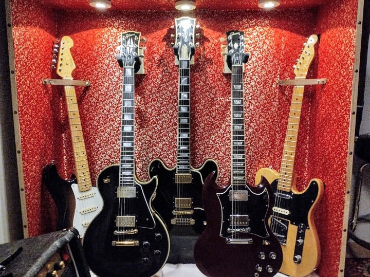

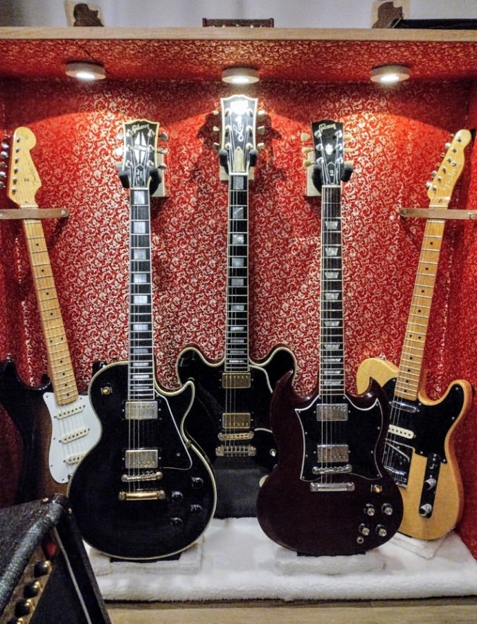

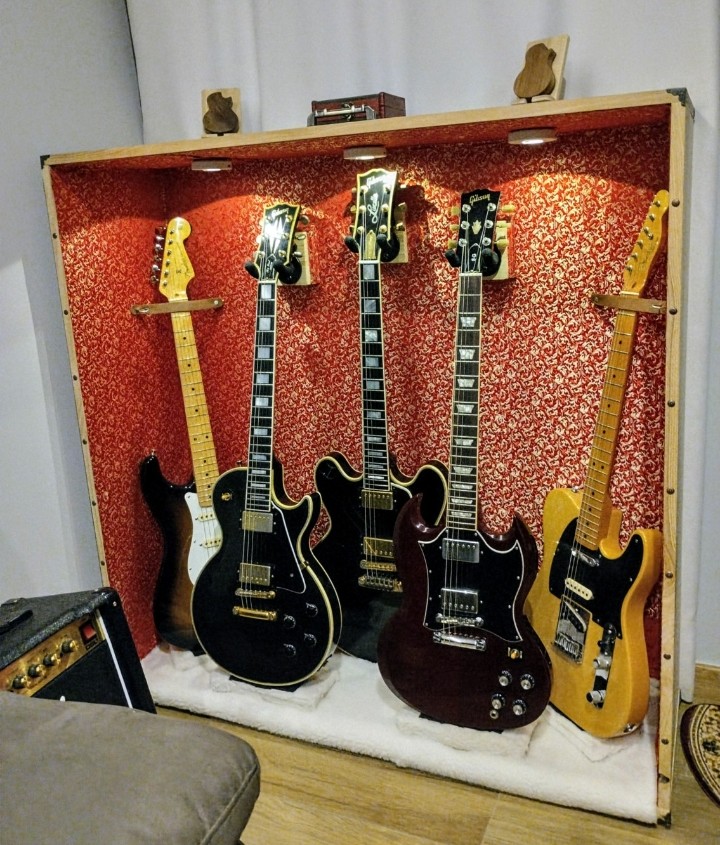

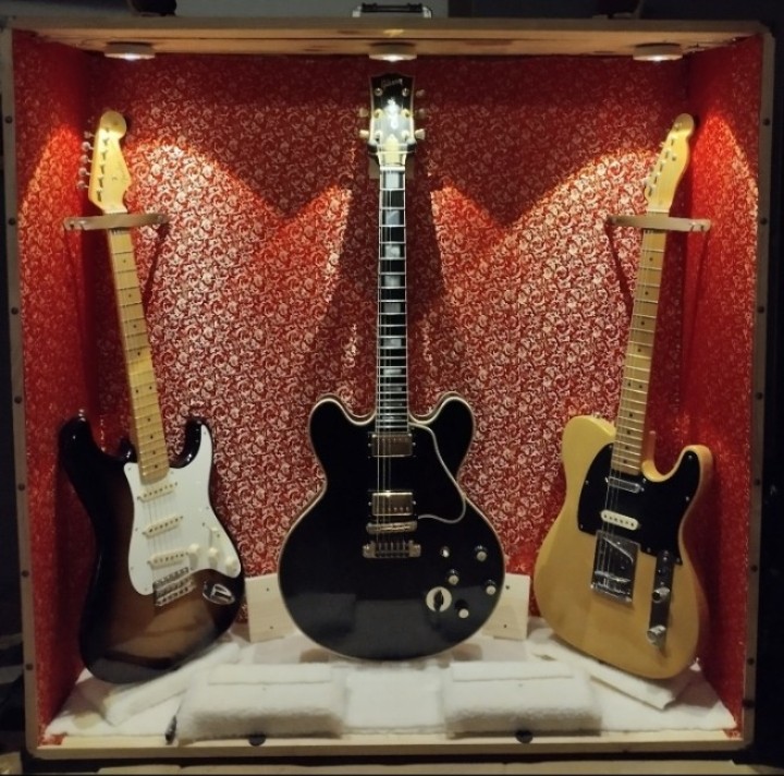

Coloqué tres luces que se encienden con un mando a distancia y en mi opinión, le dan un toque guapo guapo.
index.php?controller=forum&action=view_attachment&attachment_id=213520
Después terminé de forrar el techo del mueble y de terminar los detalles.

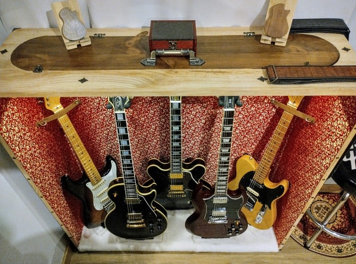

He de decir que la tapa superior la hice por estética, pero también para sacar la guitarra del medio, aunque es más cómodo quitar una de las dos guitarras que están en primera fila...las que están en las esquinas salen sin ningún problema, asique estoy muy contento. Las miro desde el sofá muchas veces y siempre acabo cogiendo alguna , que es de lo que se trata.

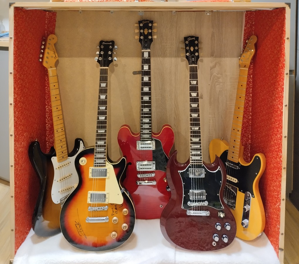

Así ha quedado, espero que os guste.

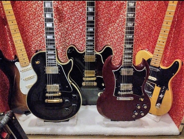

Decidí colocar cinta adhesiva de algodón de color negro en la parte donde apoya la guitarra y también cubrí los soportes de las tres guitarras centrales (por eso de la reacción que a veces tiene la nitro),
