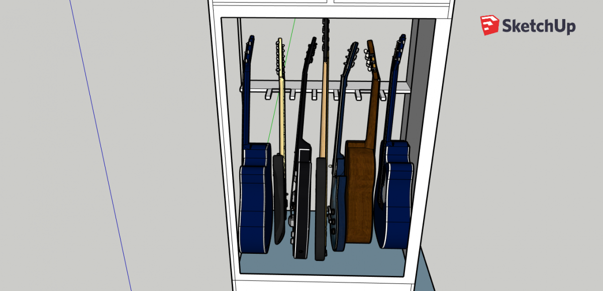

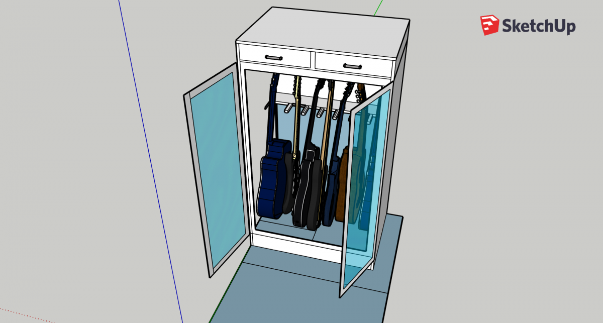

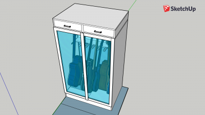

Decidí entonces diseñarme un mueble/exhibidor de guitarras, y para ello usé el SketchUp online, que es una herramienta enormemente útil. :victoria:
index.php?controller=forum&action=view_attachment&attachment_id=162127

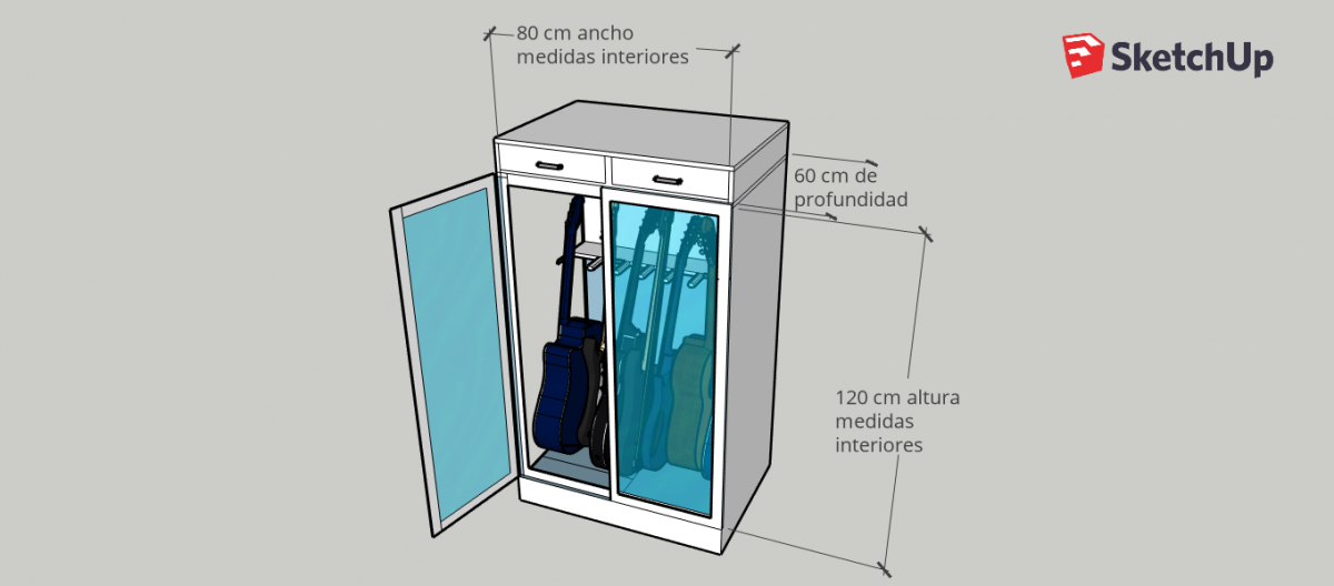

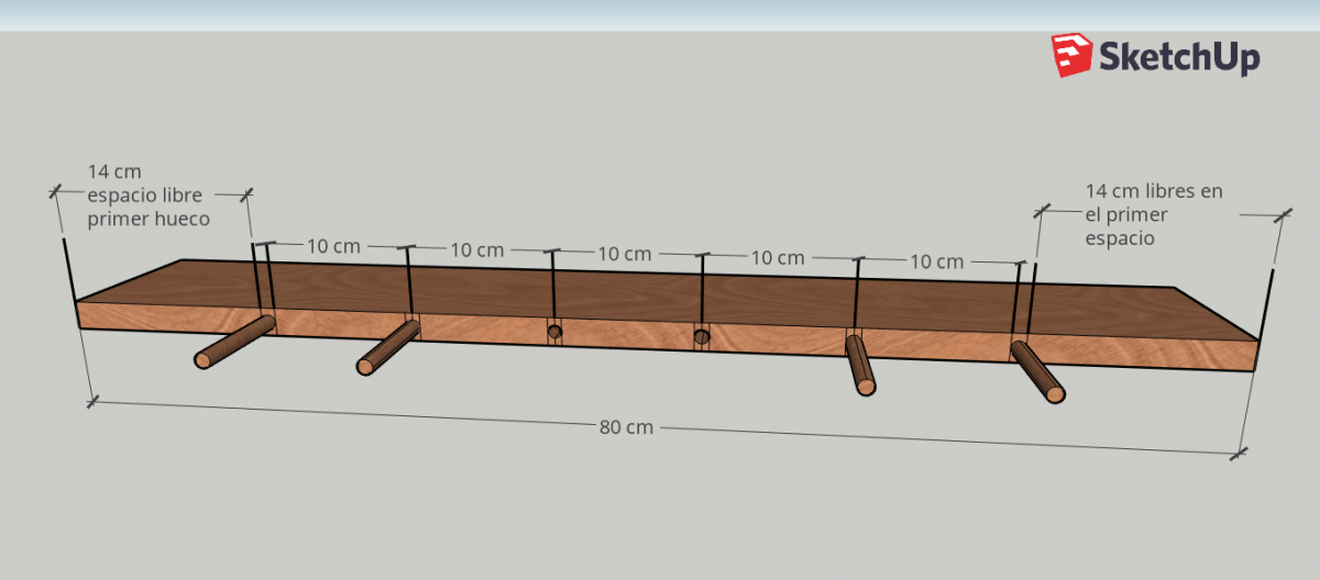

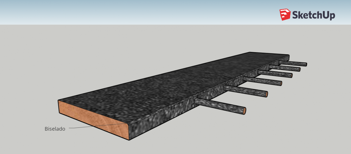

Como cuento con un amigo fabricante de muebles, muy diestro, y que suele aceptar mis pedidos customizados, simplemente me di a la tarea de investigar las medidas necesarias para almacenar el mayor número de guitarras en el espacio más conveniente para mí.
index.php?controller=forum&action=view_attachment&attachment_id=162126

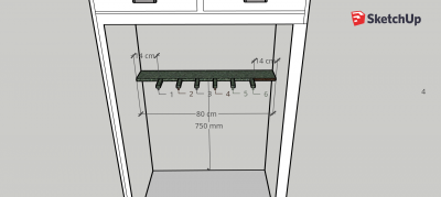

Y aquí les dejo los planos y medidas del diseño, que sirve para almacenar 2 guitarras acústicas (tamaño Dreadnought) y cinco eléctricas (incluyendo un par de semihollow/chambered, o sea, culonas, y un bajo de escala 34").
En sí, lo importante de las medidas, es tener en cuenta el espacio Interior (cm), con 120 de altura (el bajo mide 115), 80 de ancho y 60 de profundidad.
Por la construcción, respetando esas medidas, el mueble mide 83 cm de ancho en el exterior.

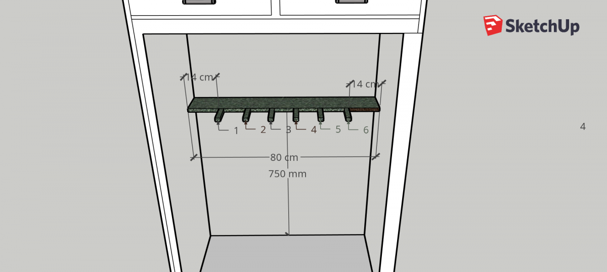

index.php?controller=forum&action=view_attachment&attachment_id=162130

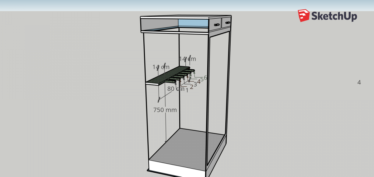

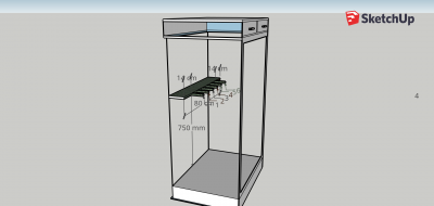

Para separar y sostener las guitarras me decidí por tubillones; Y para dejar el espacio suficiente para las acústicas, la medida mínima entre los tubillones, para alojarlas, es de 14 cm (teniendo en cuenta que se pierden unos cuantos mm con el tapizado)... Y al colocarlas a los extremos se optimiza el espacio.
index.php?controller=forum&action=view_attachment&attachment_id=162131
index.php?controller=forum&action=view_attachment&attachment_id=162128
index.php?controller=forum&action=view_attachment&attachment_id=162129
Para el resto de las guitarras, distribuir el resto de las divisiones entre los 50 cm restantes.
index.php?controller=forum&action=view_attachment&attachment_id=162132

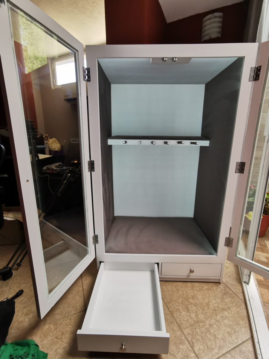

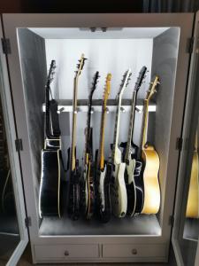

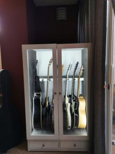

Y aquí el mueble terminado. Por sugerencia de la patrona, pedí los cajones abajo, aprovechándose así mejor el espacio y es más cómodo acceder a su contenido.
index.php?controller=forum&action=view_attachment&attachment_id=162095
Aquí con las puertas abiertas.
index.php?controller=forum&action=view_attachment&attachment_id=162096
Las guitarras descansan sobre un acojinamiento aterciopelado, y en el soporte para el mástil simplemente se recargan sin apenas hacer presión.
index.php?controller=forum&action=view_attachment&attachment_id=162135

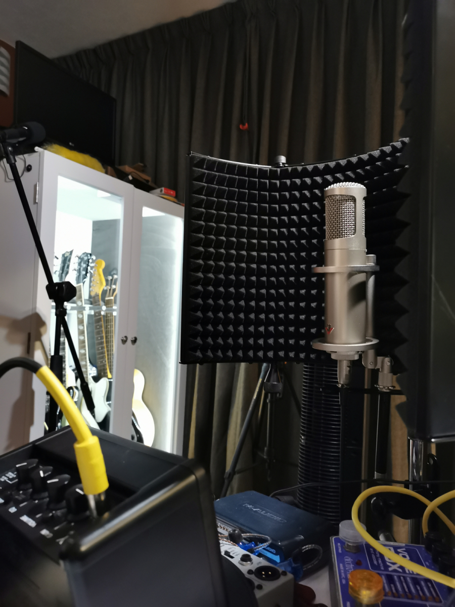

Ésta es la vista general. Nótese que le instalaron unas tiras led para iluminar el espacio interior.
index.php?controller=forum&action=view_attachment&attachment_id=162097
Ya les digo que estoy súmamente satisfecho con el resultado, ya que las guitarras las tengo a la mano, luce muy bien, y eso tiene muy contenta a la patrona.

#4 mi intención al publicarlo es el compartir soluciones del diseño para sostener las guitarras.
Si te fijas, opté por una base acojinada, que hace que la guitarra distribuya bien su peso, entonces, con darle un poco de inclinación se sostienen solas. Las divisiones superiores tan sólo dan un poquito de soporte.
Las medidas están ahí, por si alguien quiere hacerlo, ya las he comprobado (existe poca información en internet, me dí cuenta cuando lo estaba diseñando... Fue un trabajo de medir guitarra por guitarra y ver qué distancia era la mínima que permitiera meterlas y sacarlas sin dañar a las vecinas).
