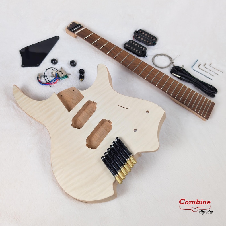

Bueno, soy un poco desastre, aún no he pintado el anterior kit que me compré y ya estoy esperando el siguiente, que va a ser éste:bc34498be5333745d7252ec285156-3171364.jpeg
Mi idea era pintarla de negro mate tapar ese veneer de arce flameado me da pena, así que voy a optar por tintarla y dejar que luzca. Mi idea es dar una primera mano de negro, lijar para que sólo resalte la veta, y finalizar con rojo. He visto un buen puñado de vídeos y tengo unos cuantos sobrantes de arce flameado para hacer pruebas, así que confío en que salga bien. El tema es que quiero que la guitarra quede protegida, así que después del tinte me gustaría darle un par de capas de nitro, pero no tengo claro el proceso a seguir. He visto varios vídeos donde, después del tintado le dan con un spray de "sanding sealer", que no tengo muy claro lo que és, para a continuación darle con nitro.
Y esa es mi duda, basicamente. Qué productos usaríais para ese acabado? Ésta es la lista que barajo:
- Como tintes tengo pensado utilizar los tintes de ropa Rit, he visto que se usan mucho en guitarras, son baratos, fáciles de conseguir en España, sencillos de aplicar y tienen buen color. Usaríais algún tinte diferente?
- El sanding sealer famoso, que no tengo ni idea. He visto algo sobre uno llamado Mohawk, pero no lo encuentro fuera de USA, y muy raro sería que no hubiese algo similar aquí.
- Como capa final tenía pensado utilizar el acabado de nitro de Nitorlack, ya que tengo un bote en casa sin estrenar y así lo aprovecho.
Con respecto al mástil simplemente me gustaría darle algo que lo proteja de los cambios de temperatura y humedad, pero suave, nada de nitro.
ya veremos cuando llegue. Igual lo quieres tapar!:D
Tapaporos de toda la vida. Necesario para que la pintura/nitro no se te cuele por la madera.
Le pones dos o tres capas y lijado para obtener una superficie lo suficientemente lisa para pintar/barnizar encima.
No lo descarto tampoco, la verdad xD. Una de las quejas de este kit es que el veneer es muy fino, y con que tenga algo de pegamento mal lijado y no se te adhiera el tinte en esa zona y tengas que lijar ya te arriesgas a atraversarlo. Si me pasa eso volveré a la idea original, negro con acabado mate, y a funcionar.

EBR
por hace 3 semanas
A mí me gustan los tintes al alcohol porque penetran y cubren de forma más uniforme en maderas con veta dura y pierden menos cuando lijas poco.
Para acabados a veta vista, que pasas la mano y notas el poro, no uses tapaporos o te tocará eliminarlo antes de pasar el cepillo para levantar el grano de las vetas blandas.
En acabados sobre chapa como el de la foto, usa tapaporos para un acabado liso y perfecto al tacto.

Para acabados de calidad, el Tru-oil siempre funciona. Puedes ajustar el acabado desde veta vista porosa hasta espejo en función de las capas que apliques y lijes. Hay quien lo diluye un poco con disolvente para que raje como la nitrocelulosa, pero no me gusta cómo queda ni cómo reacciona con el tiempo.
Protege la madera de la humedad y la temperatura, se emplea originalmente para acabar y proteger las culatas de rifles y escopetas y las cachas de las pistolas. La mayoría lo usa sin aplicar tapaporos antes porque, después de varias capas y lijados al agua, te queda liso, duro y reflectante como un espejo.

EBR
por hace 3 semanas
#11 Amarillea un poco el color que apliques debajo; si das tinte rojo, quedará tirando a rojo anaranjado. Oscurece otro poco cada capa. Busca las tutoriales porque lo explican muy bien, busca muchos; casi todos en inglés.
También vale para el mástil.
Ya te digo que el tapaporos solo es necesario si quieres un acabado liso como un espejo. Dando varias capas y lijando entre ellas, te queda liso. Lo venden en armerías, compra el Birchwod.
