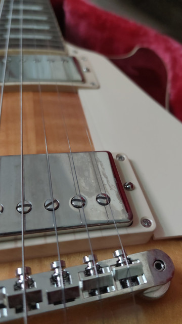

Guitarra comprada hace 2 años.
Ha salido contadas veces de la funda rigida ya que tengo mas guitarras  y  esta no la he  usado.
Vivo  en la costa de  Asturias  y la guitarra esta en una habitacion con la  humedad controlada etc....
Aunque se vea asi...se puede  limpiar pero al poco  vuelve a salir....
Hay algun  producto para usar???
Gracias
Círculodequintas
por el 08/08/2026
Un paño seco de algodón y listo  . Si la suciedad está muy pegada, se puede humedecer con alcohol isopropílico evitando ponerlo en contacto con la nitrocelulosa porque puede dañarla. Se puede humedecer levemente con agua. Incluso usar un poco de pulimento y limpiando bien los restos.
Si la mancha vuelve a salir, revisa el forro interior del estuche. Ha de estar bien limpio y seco  Si guarda suciedad, esta puede alterar las cubiertas de las pastillas al entrar en contacto.

Ponle dentro de la funda los saquitos esos antihumedad

Yo tengo una Standard que vino igual. Yo creo que son mezcla de alguna parafina o mierda que le ponen para que no se arañen o similar. Yo le di con el politu típico y un trapo de algodón y quedaron como nuevas

La mía vino así de Thomann. Y es la segunda que veo venir así de fábrica.

#9    intentare  mañana  limpiarlas de nuevo....cuando llego pense que era  por la  humedad del viaje de estar el estuche  palante  y pa atras  ..
Se que es metal  y como tal se oxida.
No esta oxidado. Es como  si  fuera  vaho pero no es vaho. Es algo superficial pero vamos....sera  lo  que tienen
policenaut
Yo uso vinagre de limpieza o la bencina de los Zippo (pero original, la lata negra) cuando es suciedad muy incrustada.

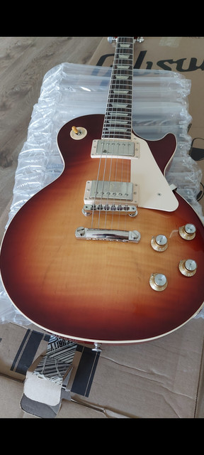

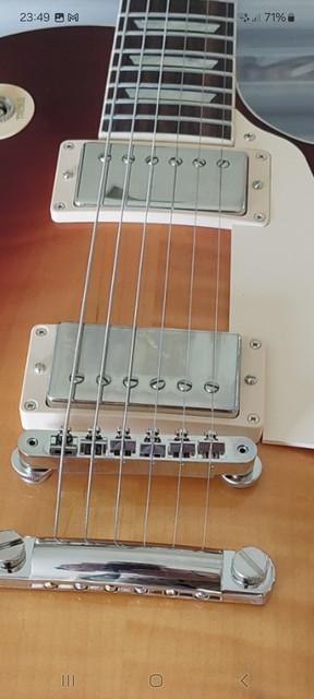

Aqui teneis fotos del 2024 en el preciso momento que se saco  la guitarra de la caja  y  embalaje .
Como veis ya estaba parecida
