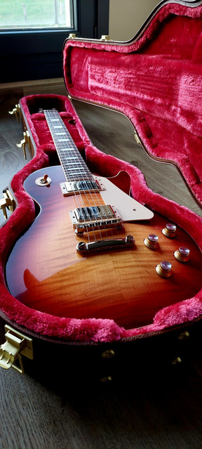

Con que limpiais las cubiertas de los humbuckers.? Foto

Seguramente las cubierta de las pastillas sea niquelada en lugar de cromada. Es menos resistente a la corrosión pero históricamente correcto. Si ese es el caso y la guitarra ha estado expuesta a condiciones de humedad, es un desgaste esperable.
El único problema que veo es este:
davidbandit escribió:
Ha salido contadas veces de la funda rigida ya que tengo mas guitarras  y  esta no la he  usado.
Tócala más, que es un guitarrón, y no te comas la cabeza por esos detalles

Las partes metálicas, lo mejor es la pequeña capa de aceite de parafina. Incluso con un pincel fino lo puedes dar.

Maranello escribió:
Una solución rápida es usar esas gamuzas de abrillantar que tienen en las joyerías.
Exacto. Lo mejor para las partes metálicas de la guitarra.
Otra opción muy buena para los herrajes son las gamuzas que venden a los trompetistas para limpiar su instrumento, aunque suelen ser gamuzas normales, de microfibra o algodón, a precios anormales.
Evita usar cualquier líquido, si se cuele entre los tornillos y la cubierta te puede dar un disgusto irreversible, lo he visto más de una vez.
De todas formas, creo que esas manchas nos las vas a quitar de ninguna manera. Tengo una Gibson ES175 y tiene las mismas manchas en las pastillas y el cordal. Si la limpio a fondo casi desaparecen, hay que fijarse para verlas, pero al poco tiempo vuelven a aparecer.
Mejor asimilarlo como una peculiaridad de tu guitarra y vivir en paz.

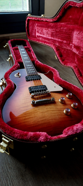

Con la tonteria he hecho una imagen de comi  quedaria mi guitarra sin los covers de  los  pickup  y  se me  han caido los cojones al suelo...
Imagen clasica  y  potente de cojones sin ellos.

las cubiertas son una mierda. A mi siempre me han gustado mas sin pero nunce me arriesgue saltar las soldaduras por miedo a encontrarme mierda tipo cola y tal debajo.
QUeda mucho mejor asi. Igual me animo. Me sumo a la pregunta del compañero. COmo se quita?
