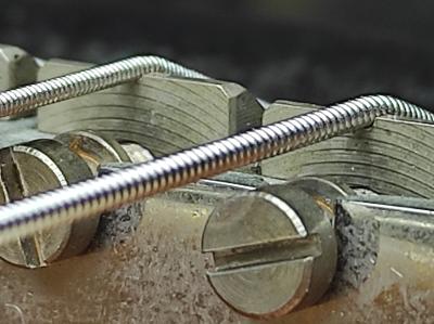

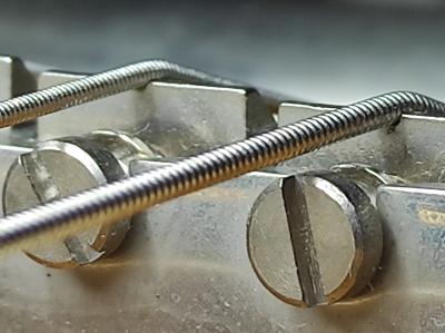

Adjunto las fotos donde se puede ver perfectamente las diferencias entre un puente CrazyParts / Area '59 auténtico comprado directamente en su tienda online y lo que me endosó el "compañero". Mirad bien las selletas, las diferencias son evidentes... si tienes un puente genuino para comparar, claro, que no tuve esa suerte hasta pasado un tiempo de haber comprado ese puto fraude. La primera foto es la del puente original (selletas con marcas de mecanizado en una de las dos "paredes").
Mestre_Oldschool75
Conclusión: alguien me ha colocado por 85 € (dejando de lado lo de los postes y ruedas de mierda) un puente Gibson corriente y moliente que cuesta unos 40-45 pavos pretendiendo que era un puente "de boutique" que cuesta 180 pavazos. Vamos, que ha multiplicado la pasta por dos sin despeinarse ni ensuciarse las manos. Pero como ya señalaba antes ese no es todo el daño hecho ni mucho menos y ahora viene el meollo del asunto: los puentes CrazyParts / Area '59 son puentes Gibson desprovistos de sus selletas y tornillos de selletas originales, que son sustituidos por piezas fabricadas directamente por los dueños de ese negocio. Se supone que la mezcla o aleación exacta en las bases de zinc de los tune-o-matic "ABR-1" de los años 50 viene a ser "un arte perdido" (igual que la composición exacta de las membranas de los altavoces Celestion de los 60-70) porque sencillamente ya ha pasado mucho tiempo y los archivos se han ido perdiendo. Probablemente el zinc empleado en los 50 tendría ciertas impurezas o lo que fuera y eso sin duda se refleja en el sonido (muchos "picaos" en la materia han llevado muestras a analizar, estudiado todas las reproducciones actuales e incluso algunos han optado por fabricar sus propias interpretaciones porque al parecer no hay manera de "clavar" la composición al cien por cien). La filosofía de CrazyParts con esos puentes ABR-1 consiste en partir del puente Gibson corriente y ponerle selletas, tornillos de selletas, postes y ruedas de latón blando (mecanizado a partir de un tocho macizo, no inyectado en moldes) porque de ese modo da un sonido más redondo o equilibrado que cualquier otra reproducción que utilice el latón más duro... y ahora que tengo un puente Area '59 genuino de veras puedo dar fe de que así es, que me conozco muy bien el sonido de esas dos LP y más la Greco que la tengo ya un carro de años y he probado mil herrajes diferentes en ella.
Conclusión, parte dos: si la razón de ser de comprar un puente Area '59 en vez de cualquier otra repro más asequible radica en el uso de selletas y otras piezas de latón blando, compras un puente supuestamente Area '59 y te cuelan un muerto con selletas de latón duro amén de unos postes y ruedas de mierda... claramente por una parte te han chuleado de aquella manera (insisto, pensadlo bien: te coloco un puente de 40 pavos por más del doble de dinero pretendiendo que te llevas el oro y el moro, que nuevo en tienda son 180 euracos y "favor que te hago") y por otra parte a efectos de mejorar tu instrumento y todo eso la cruda realidad es que te han jodido vivo: no solo esas selletas NO son de latón blando ni nada parecido, es que incluso se puede ver en la foto que saqué con macro que probablemente no serán ni mecanizadas sino inyectadas en molde (se puede apreciar que allí donde en las selletas Area '59 genuinas hay un moleteado concéntrico, en las selletas fuleras hay paredes lisas con la inconfundible textura porosa que el posterior baño de níquel no llega a rellenar o nivelar por completo... eso canta a inyección cosa mala y nadie lo verá en ninguna selleta "vieja escuela" que haya sido producida de manera tradicional). Vamos, que un modesto puente AllParts de 40-45 € ya trae unas selletas de latón más correctas (sigue siendo latón duro pero mecanizado, no inyectado).
Por supuesto, en cuanto los responsables de CrazyParts me confirmaron que el puente TAMPOCO era genuino (ya se me pasó por la cabeza visto lo visto anteriormente y mi fallo fue pensar aquello de "no será capaz") volví a ponerme en contacto con el indeseable (lo siento si suena demasiado feo o áspero pero conforme voy reviviendo toda esta mierda y viéndola con algo más de perspectiva me voy encendiendo más y más). Le envío un mensaje de Whatsapp diciéndole tan solo: "pásate cuando puedas por el foro, que tienes mensaje nuevo". Acto seguido adjunto las fotos de los dos puentes (el Area '59 original y la birria que me colocó) y una captura de pantalla del e-mail donde el dueño del negocio me dice sin lugar a dudas que el puente también es un puto fraude. Entro en el foro y le envío un copia-pega de un texto que lo creáis o no, había estado ya tres buenos ratos reescribiendo partes porque en fin, en estos casos uno quiere dejar claro que como la otra parte no enmiende la cagada vas a buscarle la ruina pero tampoco puedes mentarle a la madre porque la idea es negociar (no quieres quedarte con una mierda puente y palmar una pasta que ya da para una compra medio decente en el supermercado o una buena comilona con la pareja). En definitiva le digo al figura que o me devuelve la pasta y le devuelvo el puente o enciendo el ventilador y se entera hasta el Tato en este santo foro de cómo se las gasta el gachó. ¿Podéis creer que ni siquiera me ha respondido? Conste que hará cosa de siete u ocho meses que le compré las piezas pero coño, ya quisiera yo haberme dado cuenta antes del timo y digo yo que dadas las circunstancias (ir descubriendo poco a poco que ninguna de las partes era genuina de esa tienda online, además con confirmación tajante por parte del "padre de la criatura" por si faltara alguna certeza) cualquiera con un mínimo de vergüenza, decencia o como lo quiera uno llamar habría dado la cara... si no para dar cualquier excusa de saldo y devolver las perras, pues al menos para debatir el asunto aunque ya digo, poca  vuelta de hoja tiene y además conservo mensajes y capturas de pantalla de todo: mensajes cruzados con el vendedor y con los dueños de CrazyParts, excusas de baratillo del primero que no cuelan ni por asomo porque sencillamente no se sostienen ni de coña... vamos, que es  blanco y en botella como se suele decir, un fraude más flagrante que los Rolex "de pastel" por poner tan solo un ejemplo. Diría que esperaba algo más por parte de ese individuo pero bien mirado no, es justo lo que cabría esperar de un tipo así. Tal vez solo ha buscado ganar tiempo para inventarse una milonga del copón (aunque en ese caso tendría que ser aún más surrealista que toda la historia, que ya es decir).
