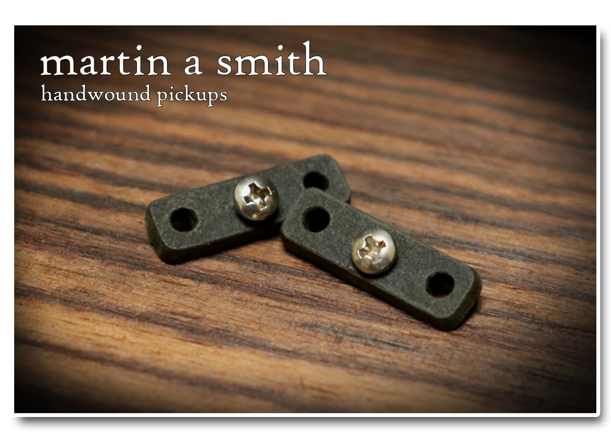

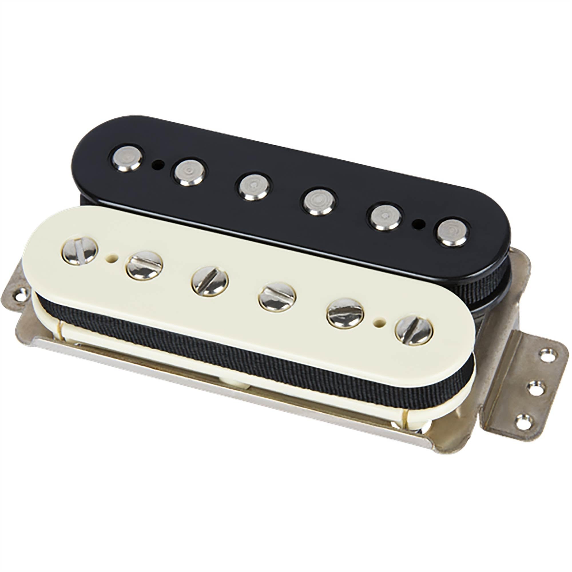

También hay humbuckers que tienen 3 agujeros para controlar precisamente el ángulo, tilt, de inclinación de las pastillas, como algunas Fender, o unos adaptadores  como los de la foto,....yo la verdad es que siempre los he corregido con trocitos de espuma y demás, incluso papel doblado, no solo pasa en pastillas con marcos, de hecho es "habitual" en las que van atornilladas al cuerpo....y si la altura de una pastilla se nota bastante1 cm...pues esa inclinación se nota; de libro.
