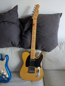

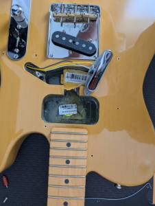

#36 Tengo una tele american pro II en butterscotch (la de pino tostado) y doy fe de que viene ruteada para ponerle una humbucker en el mástil. Os adjunto una foto que le eché cuando le cambié el golpeador a uno anodizado negro mate.
un_d'aquí
por el 01/01/2026
#37 Ostras!!! Qué bueno. Entonces los agujeros del cuerpo son los mismos para todas, y la humbucker "gorda" entra perfectamente sin necesidad de hacer "trabajos de carpintería", no? También trae el push-pull?
Gracias por tu aporte y feliz año a tod@s
Pablo
por el 01/01/2026
#38 Trae el cuerpo ruteado para poner una pastilla single en medio al estilo Nashville y un hueco suficiente para poner una humbucker en mástil. Viene de serie con treble bleed y el pote de tono es push-push, sí, hace que la posición del selector de pastillas intermedia cambie de paralelo (lo normal) a serie (similar a lo que sería una humbucker).
