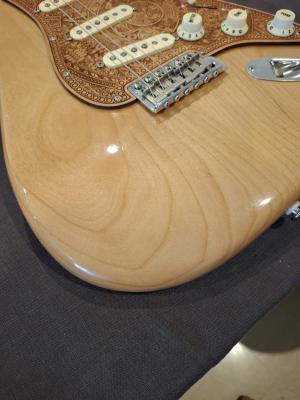

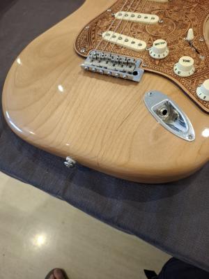

Esta guitarra esta acabada en natural con el kit ese de nitro que mencionas.
