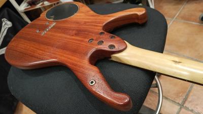

.MartinForever.
por hace 3 semanas
#4 me encanta el color  de la madera
Y barniz poro abierto..eso queda de puta madre...a mí me pintó un profesional.
El cuerpo que tengo de Manel . Weisse hugel . Koralle .
De madera tropical. Y es una gozada pasar la mano por encima del barniz...
