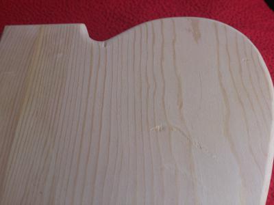

Hola.
Me regalaron un cuerpo de pino de telecaster para terminar.
Me han ayudado a hacerle cosillas, y yo he hecho otras (como matarel borde y volverlo redondo)
Tiene porrazos, y el pino es muy blando.
Se que se pueden sacar con un soldador, agua, y un trapo. No se si alguien tiene experiencia con esto y el pino.
Voy a intentar pintarlo a brocha y nitro, a ver qué sale.
Creo que empezaré echando nitro transparente y lijando, para intentar que el pino no pille la nitro tintada con parches.
Tengo nitro Valresa, que pone que viene preparada para pintar con ella sin diluir, pero me han aconsejado diluir del 5 al 10% (90% de nitro, 10% de disolvente)
Me he comprado un tinte ocre universal. Iré probando hasta sacar el color que me guste, porque no tengo nada de experiencia en ello.
Tengo un trozo de pino para hacer pruebas.
Bueno, se aceptan consejos y se agradecen experiencias.
A ver si escribiendo por aquí me motivo y sale algo interesante.
No tengo local, por lo que todo lo haré el casa. Espero que no me pongan las maletas en la puerta.

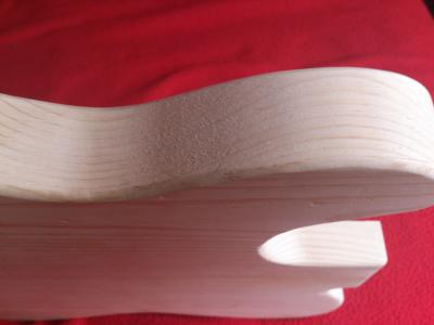

Ahí van unas fotos del cuerpo. Creo que le falta lija en los laterales, donde no logro quitar la pelusilla. No sé si tendrá que ver con la veta del pino.
Quiero que quede traslucido el color, por lo que puede que tenga que dejar los pequeños golpes que tiene el cuerpo, ya que no puedo taparlos con masilla para barnizar encima, porque se verían.
Halaaaaaa, como me enrollo. ¡¡¡¡¡Saludos!!!!!!
