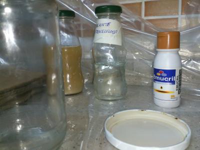

Hola a todos.
He aquí mi primera prueba, con nocturnidad y alevosía.
Seguramente sea una aberración, pero me he decidido a pintar con rodillo.
La disolución para la prueba es sobre un 15% de disolvente, y el resto de nitro.
Lo que se ve mas a la izquierda es una prueba con una barniz sintético que hice hace tiempo, ni cuenta.
Los tres colores últimos están hechos con la disolución de nitro de del 15%, y echando tinte a ojo, hasta que me convencía el color.
El tinte es universal de color ocre, del que se disuelve en disolvente. Ojo, creo que el tinte al agua no sirve, eso he leído.
Las fotos están hechas en cuanto he terminado, o sea, no está seco el barniz.
El color que más mola como ha quedado es el último, me recuerda al blonde.
Si no me matan en mi casa por el olor, seguiré probando. He dejado las ventanas de la cocina abiertas de par en par. Ya veré mañana por la mañana.
A ver la lija que doy entre manos.
Saludossssssssssssssss.

que arte , pero ten cuidado con el rodillo, que el disolvente nitro te lo puede deshacer .

Tendré en cuenta lo del rodillo. A ver como se comporta en la segunda mano.
Me aconsejaste intentar sacar algunos pequeños toques con aire caliente, pero no me ha funcionado mucho.
Había pensado en hacer masilla con cola blanca y serrín de pino, para que no se notara mucho.
¿Sabe alguien si cogerá bien la pintura nitro encima?
No sé como quedará finalmente, y no tengo mucha experiencia en pintar, pero me ha parecido más fácil el rodillo que la brocha. El rodillo parece que suelta siempre una cantidad de pintura parecida. Creo que es más difícil controlar la pintura que suelta la brocha, parece que hay que tener más tacto con la presión con la que se aplica la brocha en la macera.
Iré lentamente, solo puedo montar el 'taller' en la cocina los fines de semana; así me levanto antes que mi mujer, y quito el chiringuito de enmedio antes de que lo vea ;)

retroman , cuando vayas practicando solo decirte que el barniz nitro te permite muy pocos retoques cuando se a brocha , así que cuando pases el rodillo , con decision , y no retoques , ten cuidado con el borde de una pasada cuando comiences con la otra , así que imagino que no podras tardar mas de 1 minuto en una cara . ESpera hora y media , le das la vuelta , la otra cara , espera hora y media , los bordes de una sola vez , espera hora y media , empieza de nuevo la primera cara , así hasta doce capas en total. ( si lohaces de sabado en sabado son 4 meses ) buscate un sitio aunque sea en el quicio de una ventana ....
