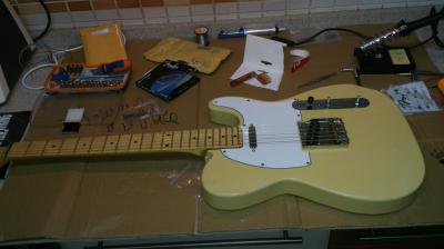

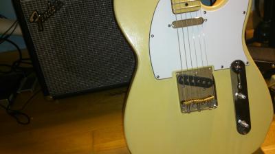

retroman
por el 05/10/2014
He comprado oro cuerpo...y prometo volver.
Por ahora, he terminado montando el que pinté en este post.
Pongo el resultado.
No será la major pintada, pero ¡¡¡suena muy bien!!!
El pino resuena que da gusto.

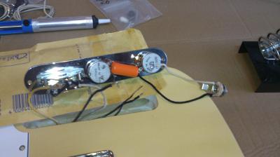

He montado yo todo, me he hecho la placa de control, y esas cosillas.
Las pastis son unas Tonerider hot classics. Aunque son chinorris, están bien hechas. Llevan cable vintage. ¡¡¡Y lo mejor es como suenan!!!
El puente es un Joe Barde con silletas de latón.
Los potes son de 250, logaritmico para el volumen y lineal para el volumen.
Le falta los cubrepotes, que puede que les ponga los de la tele 72.
Y el diagrama de conexión de la placa de control es el de una tele del 66.
El mástil es la caña, uno de una hohner profesional telecaster.

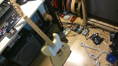

Subo algunas fotillos del taller que me monto en la cocina.
A ver si me animo a subir algún vídeo.
Anda sin ajustar, y ya suena bastante bien.
