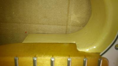

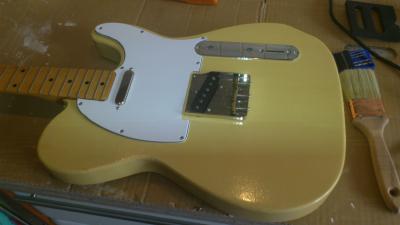

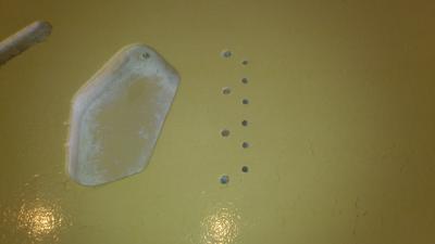

Finalmente compré los rodillos de Velour.
Hay que tener cuidado con ellos porque sueltan pelo (que puede quedarse en la pintura)
Moje los rodillos y los dejé secar (como dice las instrucciones)
A pesar de eso dejó algo de pelo, pero se fue alguno lijando un poco.
La guitarra está pintada con pintura al agua de Montana: http://www.montanacolors.com/webapp/spray?id=560
No recuerdo el color, pero era mucho más claro que como ha quedado. La nitro Valresa ha amarilleado mucho el color. la verdad es que con el color estoy contento.
He cometido muchos fallos, que espero que me hayan servido para aprender.
Como he pintado en verano, en una terraza, la nitro se secaba casi al tocar la guitarra. Era muy difícil repasar. ¡¡¡¡He pintado al sol!!!! Fallo de principiante.
Realmente, como quería un efecto relic, no estoy descontento del todo con el resultado.
Tiene un poco de piel de naranja, creo que la probaré la siguiente con pintura base al agua de montana en Spray, y daré las últimas capas a nitro.
El spray Montana al agua no huele nada, podéis pintar dentro de casa.
A ver si no me echan al dar las ultimas capas de nitro (para pulir después)
El barniz al agua este no es plasticoso, y parece que deja respirar la madera. El rollo es que probé a comprar el acabado brillo al agua para pulir después, y era más mate que otra cosa. Si queréis brillo, debéis acabar a nitro.
Comprobé también que con brocha la cosa quedaba aun peor que con los rodillos.
Bueno. No ha quedado profesional, pero lo he pasado bien.

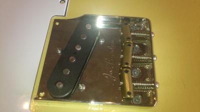

Se ven detalles del puente y las pastillas en las fotos.

dr_cinicvs
por el 16/09/2014
no están nada mal las tonerider esas
