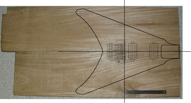

Tome una foto de la madera y la puse a escala con el diseño para ver como quedaba el diseño dentro de la pieza, y ademas para calcular el peso aproximado de la guitarra.
El bloque de madera completo pesa 10 kg, y de acuerdo al diseño, la guitarra pesaria 2,7 kg, eso sin tener en cuenta el ruteo del cuerpo.
Podría hacer un poco mas ancha la guitarra, aproximadamente un centimetro a cada lado, y de largo podria alargarla hasta 5 cm en los cachos haciendo la guitarra un poco mas estrecha.

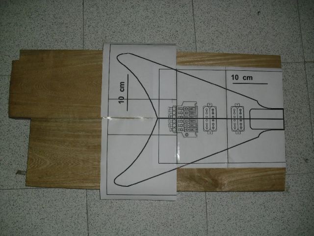

Ya imprimi el plano en tamaño real, y me estoy preparando para el cortado del cuerpo, aca les dejo la imagen, debo ir a la ferreteria a comprar una hoja nueva para la cortadora!. Ya me enviaron las partes de US, toca esperar aproximadamente 2 semanas a que lleguen. Estare subiendo los avances del corte.
