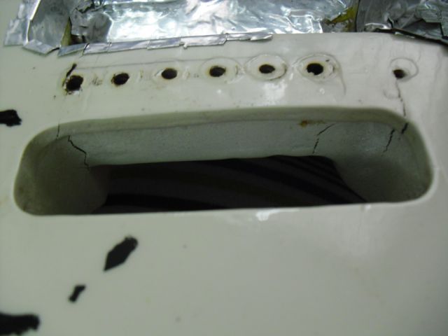

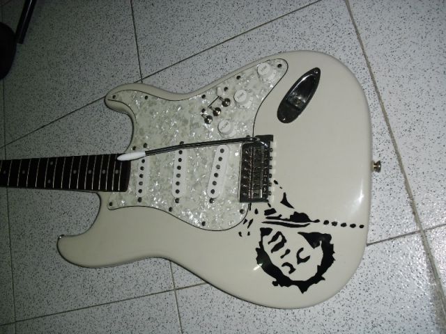

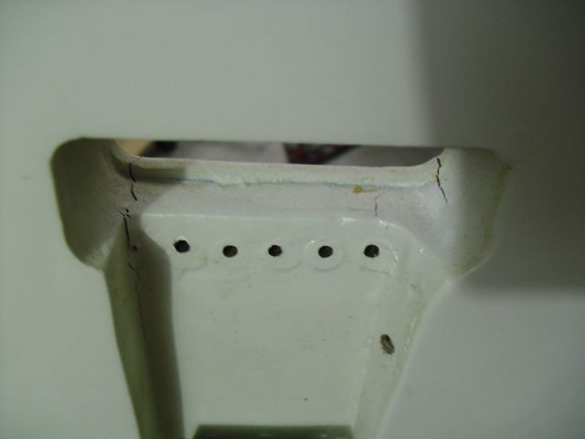

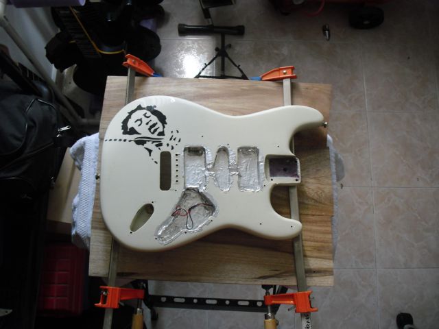

Mi primera guitarra fue una Squier affinity que obviamente no era muy buena pero por cariño le fui invirtiendo en varias mejores, como pastillas, puente, afinadores, insertos de bronce en el mastil, bloque de bronce en el puente.
En estos días quería cambiarle el golpeador, entonces volví a desmontar la guitarra y para mi sorpresa me encuentro con unas grandes fisuras en la madera donde descansa el puente, entonces estoy barajando la posibilidad de comprar madera y fabricarle un cuerpo nuevo en el mismo roble del que fabrique la flying V.
https://www.guitarristas.info/foros/construccion-guitarra-colombia-v-floyd-rose/178272
Les dejo las fotos
Problema

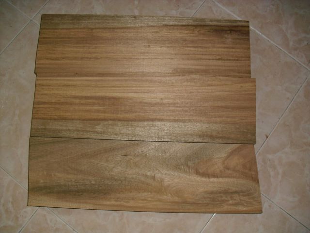

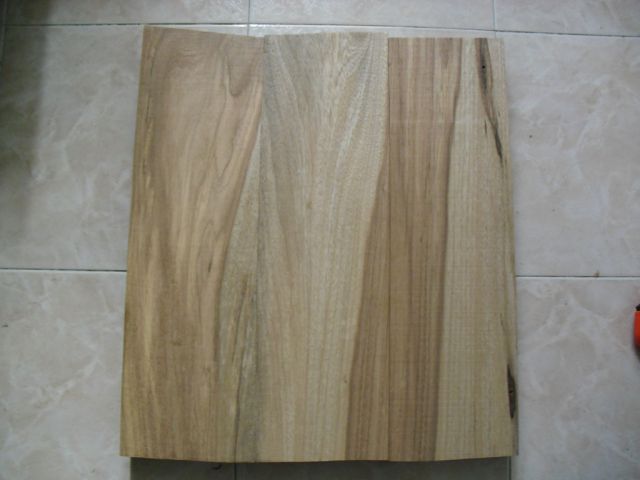

Comenzando con la madera, Nogal cafetero de Colombia.
Nogal Cafetero (Cordia Alliodora).
Alguien escribió:
Usos: Cuerpo / Tapas de los micrófonos.
Su duramen color tabaco hasta café rojizo, con líneas oscuras o marrones irregulares, con apariencia mas o menos cerosa u aceitosa. Demarcación bastante notable en la albura de color amarillenta o grisácea. Su lustre es variable. Textura media hasta fina. No tiene sabor distinctivo, pero tiene un aroma suave, por lo menos cuando la madera está fresca.
Densidad media-alta (aprox. 48 a 65 pcf).
📄 Nogal, canalete.pdf

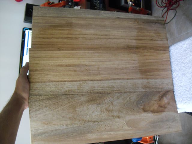

Continuo con el encolado de las maderas y una comparación con el cuerpo actual.

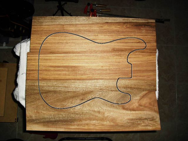

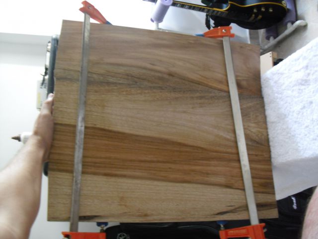

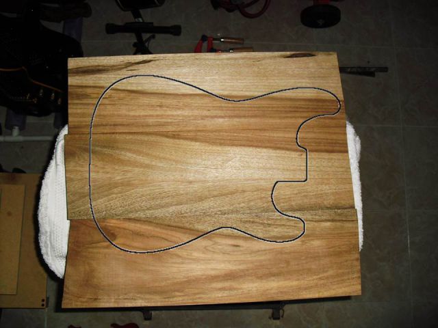

Las dos opciones para el cuerpo
Personalmente me gusta mas cortar el cuerpo como esta en la primera imagen, que se ve mas variada de la veta de la madera.
Frodo
por el 18/09/2014
Si, como en la primera queda mucho mejor!
dr_cinicvs
por el 18/09/2014
a mi me gusta mas la segunda, la veta está mejor emparejada y creo que además será mas estable estructuralmente
Andrés Vargas - chempi
por el 19/09/2014
Saludos dr_cinics, es la misma vista de las maderas encoladas, una es la veta por un lado y la otra es la veta por el otro lado.

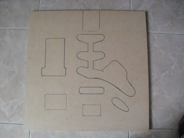

El proyecto va un poco lento por cuestiones de trabajo. Ya tengo hecho el diseño para hacer la plantilla para el rutiado de las cavidades de adelante y de atrás, a su vez que para la batería. Esta semana tratare de hacer el corte en la Universidad donde trabajo que tienen mucho equipo para el trabajo de madera y metal.

la segunda opcion me parece mucho mas bonita. las betas van mas acordes como dicen por ahi arriba. Suerte con el proyecto. Estaremos pendientes de como acaba
