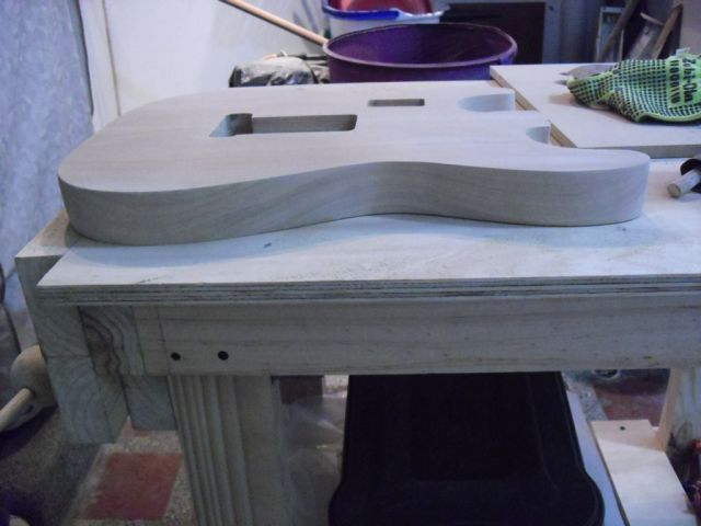

haz revisado el angulo del corte?
te lo digo porque siempre las sierras de las caladoras suelen inclinarse
Andrés Vargas - chempi
por el 12/02/2015
Si claro, por eso deje un margen respecto a la forma de la guitarra para guitar el angulo con escofina y lijas, este está principalmente en la zona de las curvas. Saludos

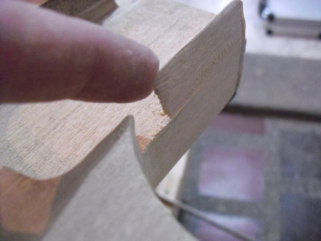

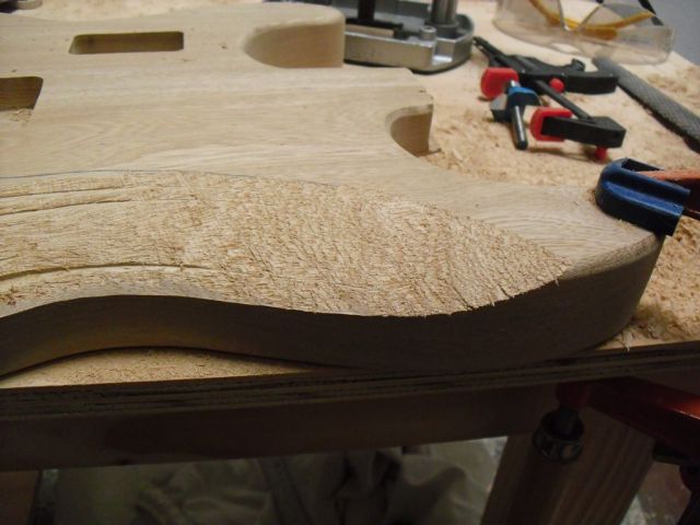

Buenisimo, veo un potencial luthier aprendiendo d elos errores clàsicos del oficio, yo tambine soy luthier y vivo en Bogotà quisiera que nos contactaramos para poder compartir nuestras experiencias respectivamente, como utilizamos casi las mismas maderas podemos ayudarnos mucho. En cuanto a la fabricación de guitarras de forma artesanal e sun oficio muy bacano, pero dificil, todavía me equivoco con cosas asi despues de años de trabajar. Te recomiendo la prox que tengas en cuenta hacia donde giran las cuchillas de la ruteadora y hacia donde van las betas de la madera, es muy importante por que cuando la ruteas se te sale un pedazote y la cagaste jejejeje

Saludos Diego, muchas gracias por tu comentario, la verdad esto es una bonita afición que necesita de mucha paciencia, el consejo de la ruteadora lo aprendí a las malas jejeje, lo tendré en cuenta para una próxima vez.

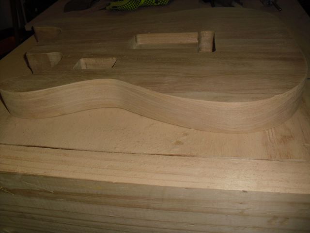

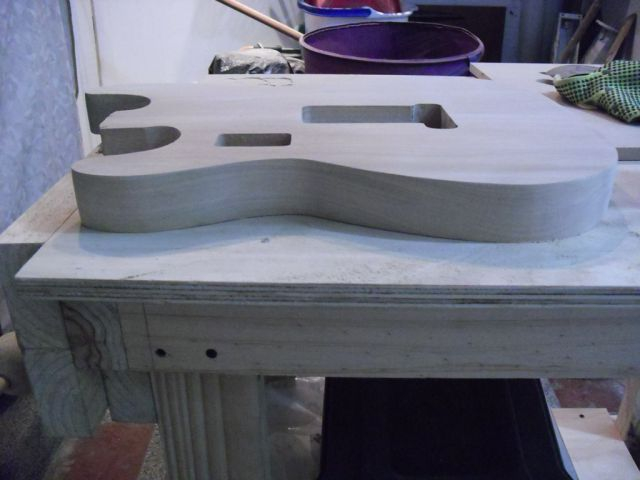

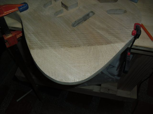

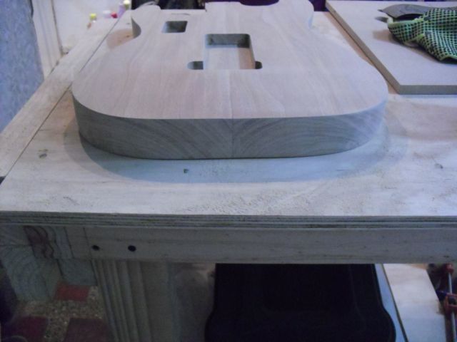

Continuando con los avances, hoy me dedique a pulir el corte del cuerpo, pues como lo dijo el compañero MANOLIN, la caladora no deja los cortes totalmente rectos, entonces a trabajo manual de escofina y lijas empareje los lados hasta dejarlos lo más recto posible, de este proceso no tome fotos durante, pero si del resultado.

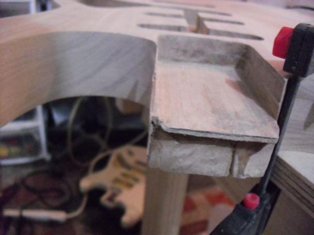

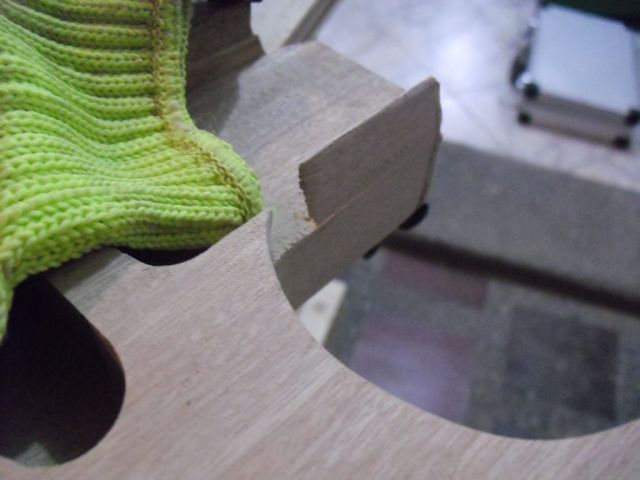

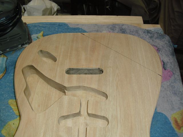

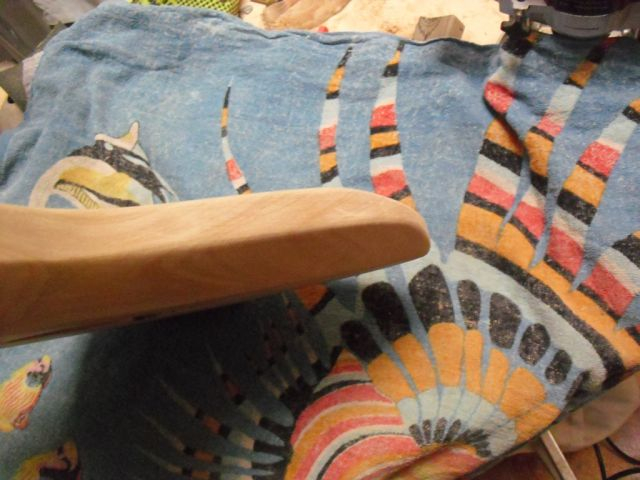

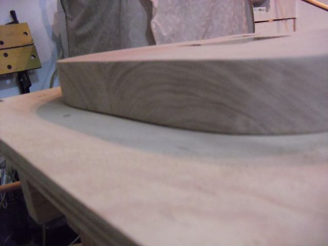

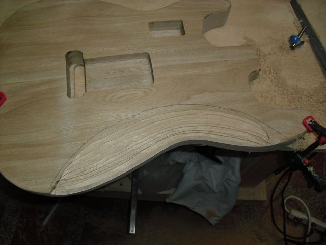

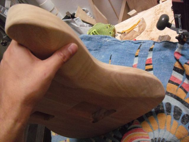

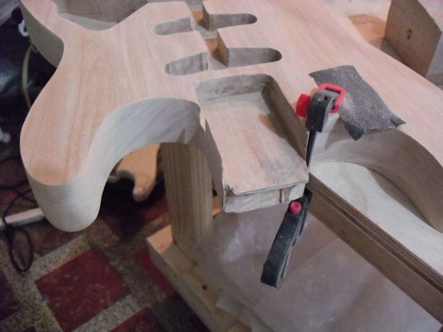

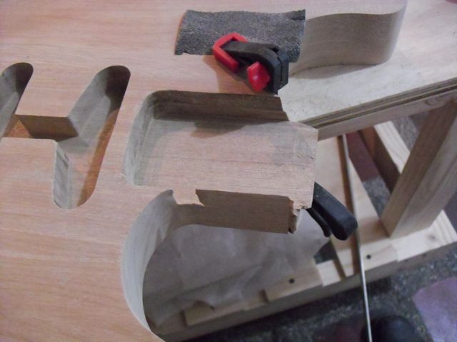

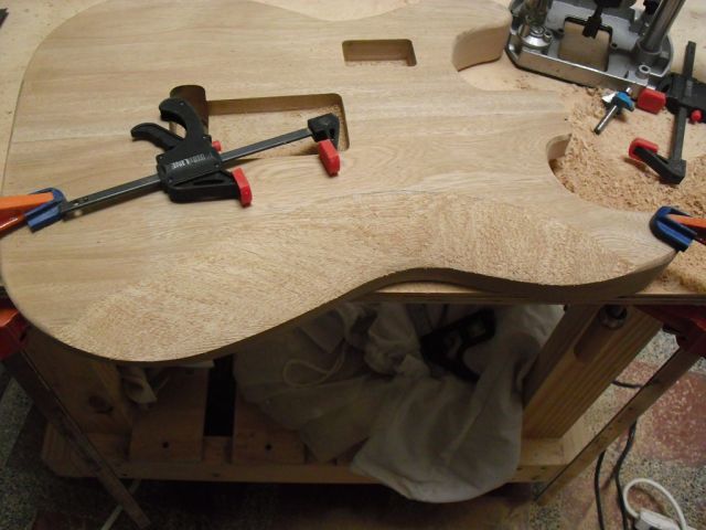

Luego procedi a pulir la zona del cuerpo en la cavidad del brazo, pues intecionalmente la deje más grande para luego poder darle la forma precisa con lija. Lo que hice fue ir lijando con un bloque hasta eliminar el exceso de madera y que la cavidad quedara a ras con la madera del cuerpo.
Aca se aprecia el exceso de madera que le deje a la cavidad
Lo que hice fue ir lijando los laterales lentamente para dejar lo más prolijo posible la cavidad.

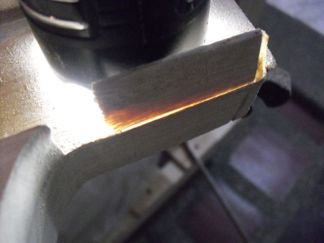

Cada vez se ve mas delgado el exceso de madera
Ya estaba tan delgado que dejaba pasar la luz
Luego de esto con la lija se termino de retirar esta madera para dejar la cavidad pulida.

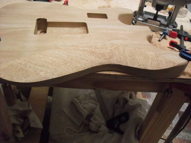

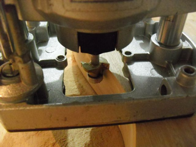

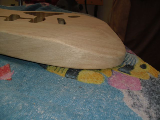

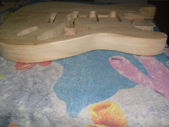

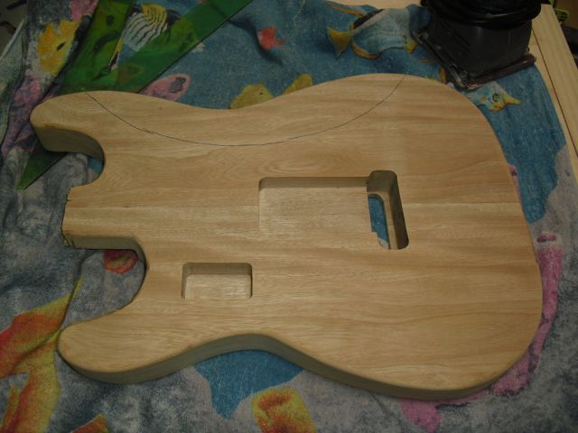

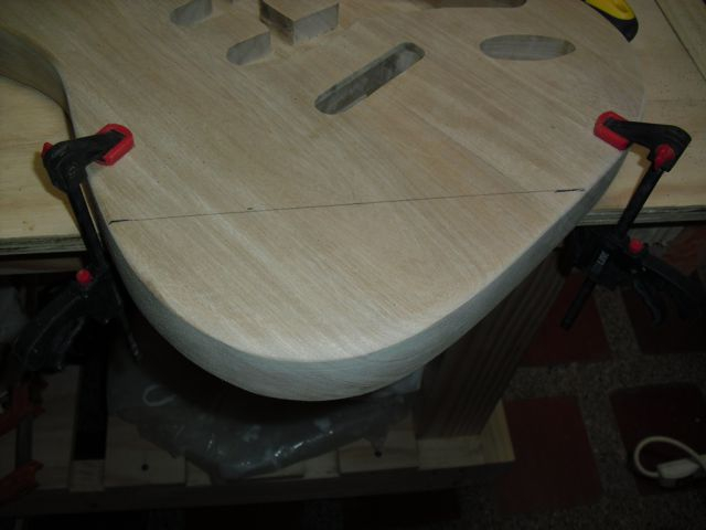

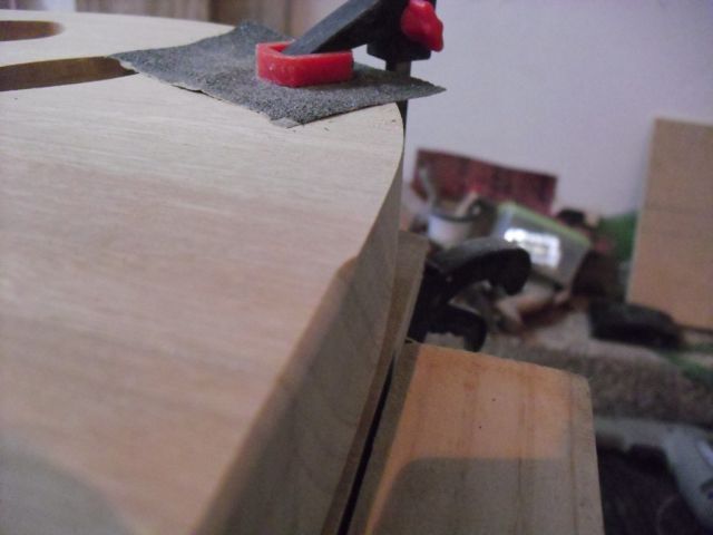

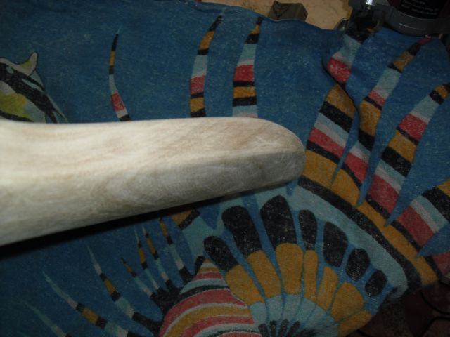

El siguiente paso fue lijar nuevamente toda la guitarra con lija 80 para quitar mugre y emparejar la superficie, para luego usar la ruteadora para hacer los cantos redondos con una fresa de 1/4 de pulgada para redondear.
Acá se aprecia muy bien el borde antes y después de pasar la fresa
Primer lado terminado

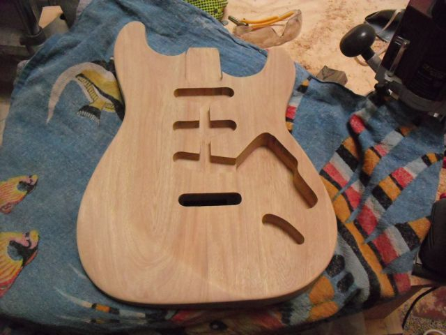

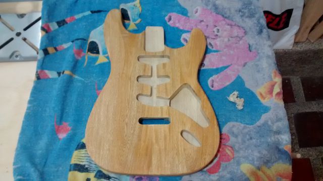

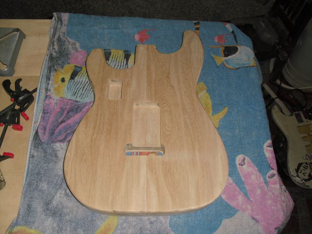

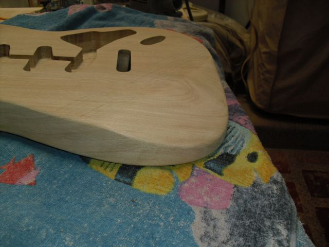

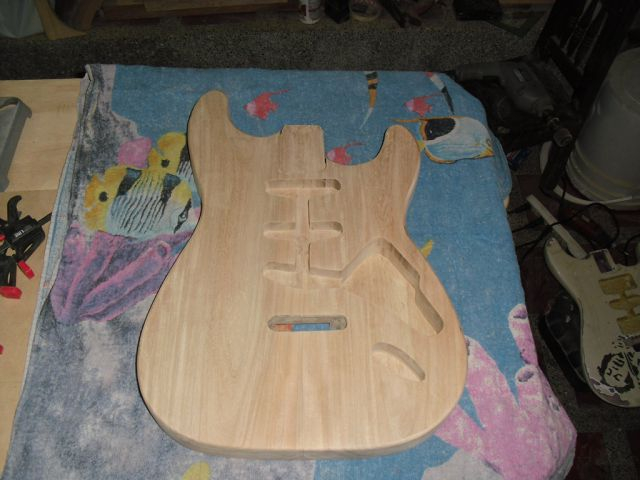

Después de terminado el proceso asi es el estado actual de la guitarra, con los bordes redondeados y con las superficies y los laterales lijados, la madera cada vez me parece que tiene una veta más bonita.
Una foto con el celular (menos resolución) con la madera humedad para resaltar la veta.
Una duda que me esta surgiendo ahora es si dejar la guitarra tal como esta, sin los rebajes de comodidad típicos de una strat, o por el contrario hacerle los rebajes, la guitarra tal cual esta la veo muy bonita, pero no se que tan incomoda quedaría sin estos rebajes.

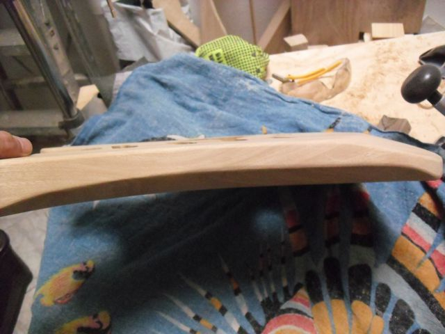

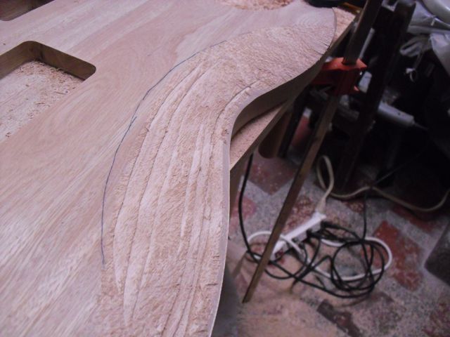

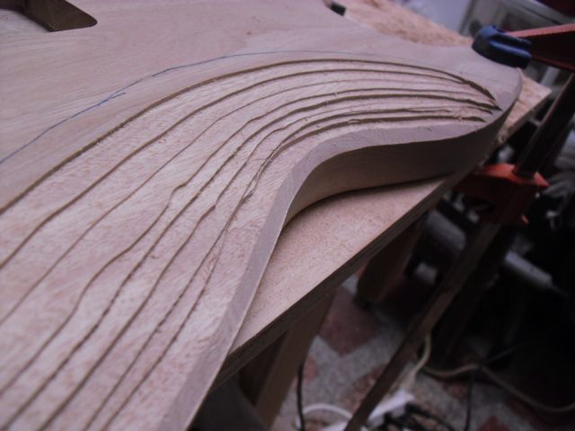

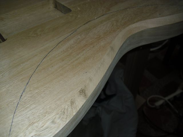

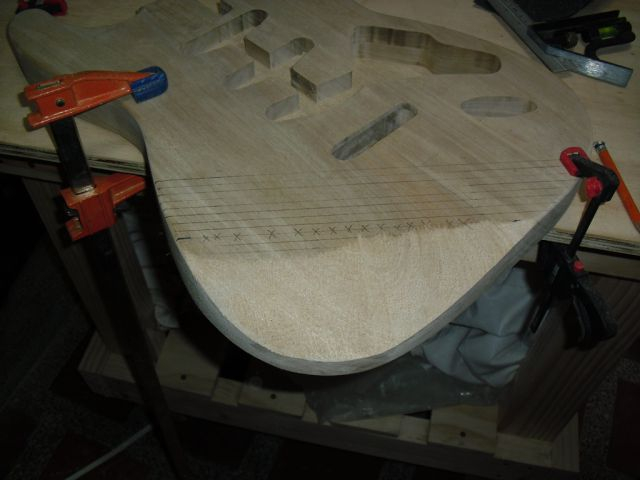

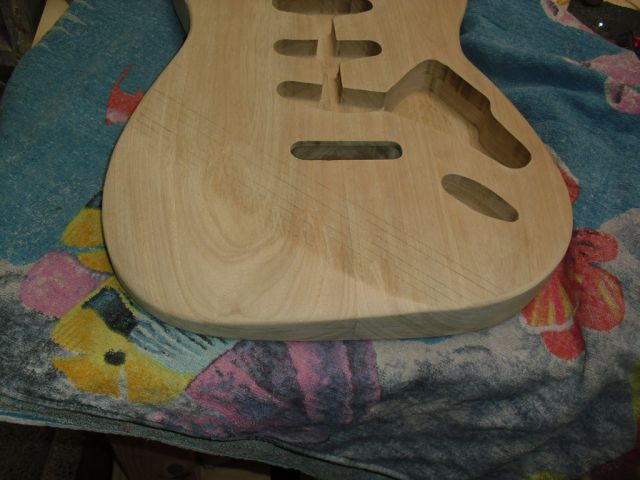

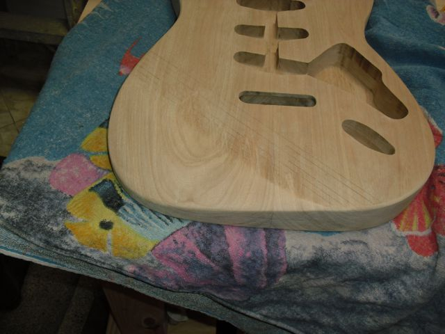

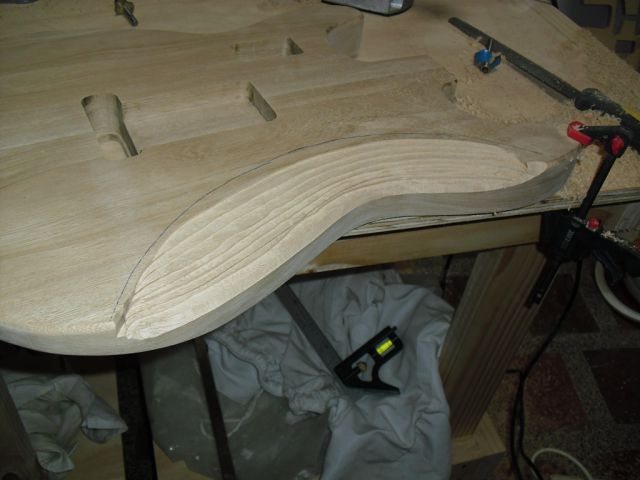

A la final decidí hacerle los contornos a la guitarra, usando el tipo de contornos clásicos Fender antes de los cambios de Fullerton.

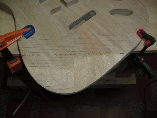

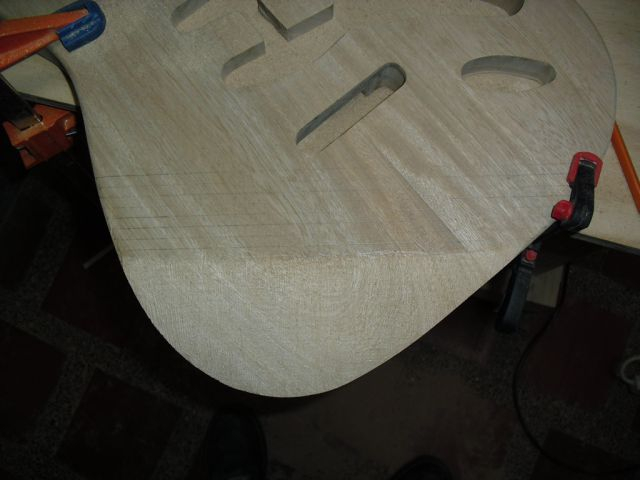

Primero el contorno de adelante, marcado con lápiz de acuerdo al plano para empezar a trabajar con la escofina.

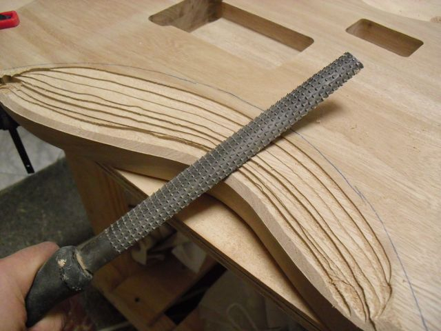

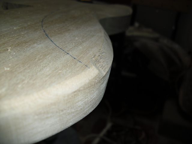

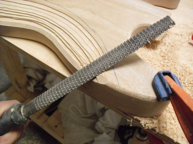

Hice unas marcas con lápiz, porque inicialmente pensaba utilizar la ruteadora para hacer una escalera en la madera para facilitar el trabajo, pero a la final me decidí a hacerlo con la escofina a mano. Acá las fotos del proceso.
Luego de rebajar lije con papel de lija 80 para borrar las marcas de la escofina

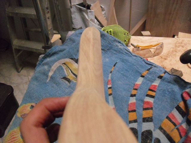

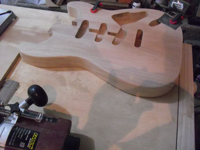

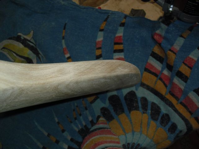

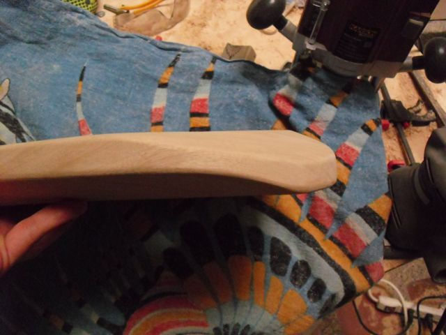

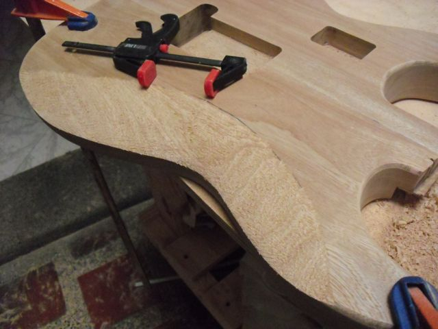

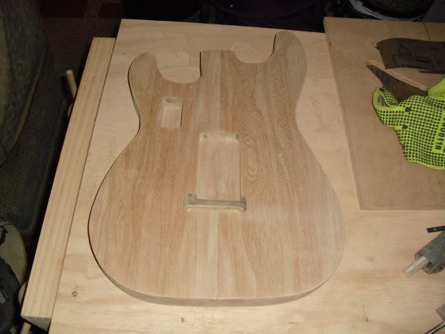

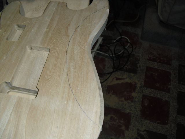

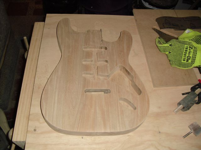

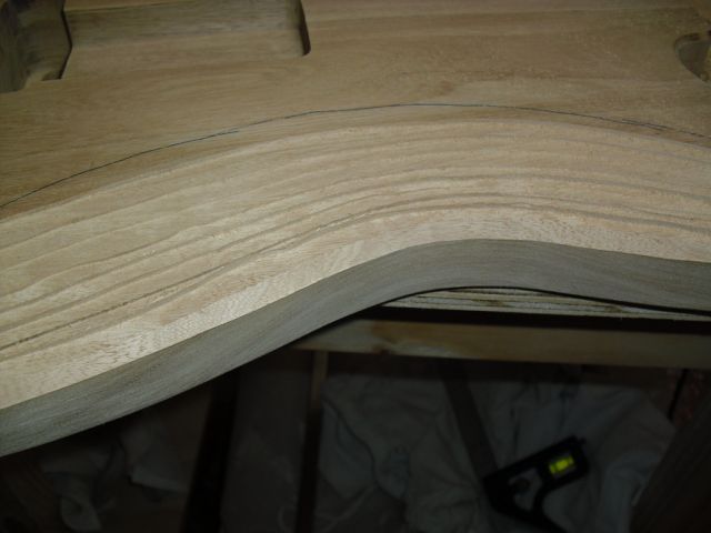

Para el contorno de atrás también comencé con una línea de guía.
Primero hice un canto de 45º para emplear como guía.
Para este si hice una escalera en la madera con la ruteadora para facilitar el trabajo.
Luego empece a emparejar la escalera con la escofina
Nuevamente lije todo para borrar las marcas de la escofina, y este fue el resultado final de los contornos.

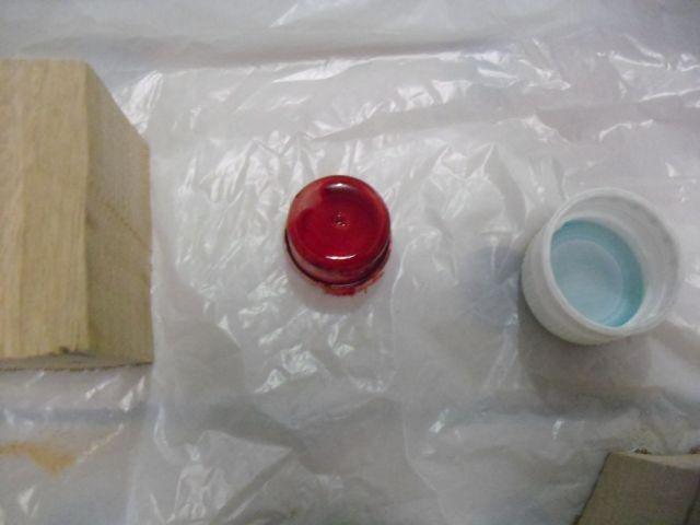

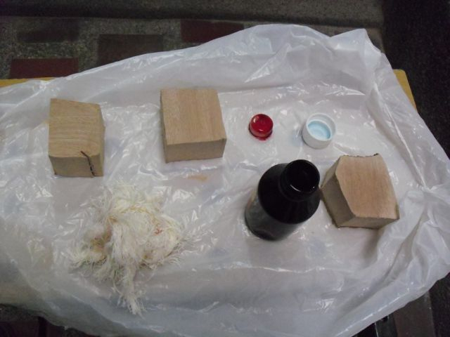

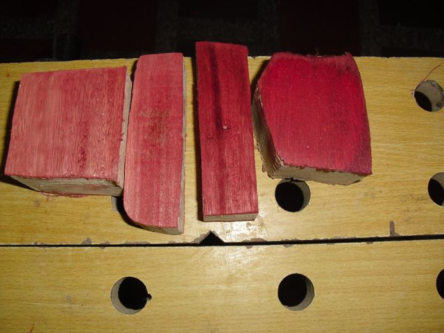

Al final hice unas pruebas con un tinte rojo para madera base solvente, emplee unos trozos de madera que tenia como sobras.
Acá muestro en orden de derecha a izquierda las pruebas así:
Tinte puro
Tinte al 66%
Tinte al 50%
Tinte al 33%
Debo hacer más pruebas, pero el tono que quiero me lo esta dando con la dilución al 66%.

Ese cuerpo te ha quedado muy bien. El dibujo de la beta es precioso tio. Pero si lo quieres colorear, la verdad es que el rojo es un color que suele estar entre mis preferidos. Por las muestras que has hecho coincido contigo que la de 66% es la mejor. Se ve todavia la beta y el color tiene un buen tono... Seguiremos conespectacion tus pasos a ver como queda...

como opinion, daria un buen resultado si tintas pimero en un tono oscuro, ejemplo caoba, se lija y se coloca tinta roja, yo haria la disolucion al 50%.
haciendo esto la beta resaltará muy bien!
por el 16/02/2015
Hola manolin, si tengo ganas de hacer eso que me dices, la duda que tengo es si aplicar el color caoba puro o diluido, porque me da temor que después sea muy difícil lijar este para que se vea el rojo cuando lo aplique. Saludos
