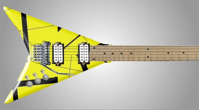

Hola amigos del foro, como a muchos les ha pasado después de leer y ver muchos post de construcción de guitarras, donde se muestran detalles la construcción y todos los detalles, me he animado a empezar a construir mi primera guitarra, esta la pienso hacer tipo V, ni Flying V ni RR, una V mas corta que después diseñare, a esta le pienso instalar un sistema de tremolo flotante tipo Floyd Rose, 2 microfonos humbucker, muchas opciones de selección de pastillas y un acabado negro y amarillo tipo Van Halen.
Esta es la idea inicial de la guitarra, la realice en esta página web http://www.nymphusa.com/kisekae/iagree.asp?p1=rr (deben dar click en "I agree" para comenzar)

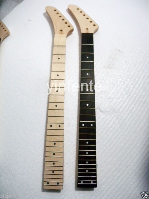

Algunas modicaciones a este diseño seran, cambio de forma, como ya lo mencione, utilizare un brazo con headstock reverso tipo banana (Similar al de las Hamer y Kramer)y 24 trastes. El brazo no lo pienso hacer, para este proyecto empezaré comprando un brazo económico de arce (maple). El que encargue es este

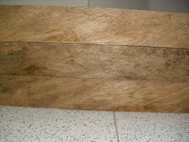

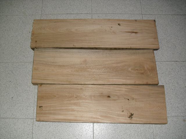

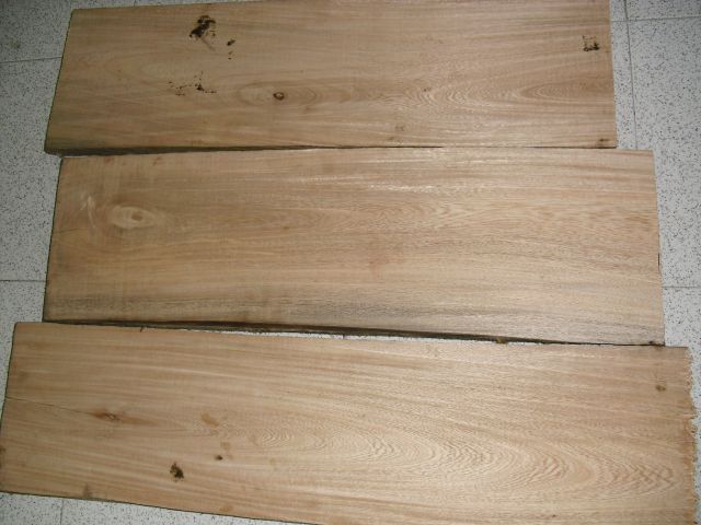

Despúes de leer en el foro y otras páginas en las opciones de maderas, me decidi a usar una madera de este lado del ecuador, en este post tengo un link a maderas colombianas https://www.guitarristas.info/foros/recopilacion-maderas-colombianas/177128 y en este link pueden ver algunos instrumentos construidos con algunas de estas maderas http://www.mmbasses.com/MM_Basses/Instrumentos.html. También hable con un amigo ebanista/carpintero, entre las opciones que tenia, cedro y roble (Las unicas maderas que se consiguen con el tratamiento de secado adecuado aca en mi ciudad) me dijo que trabajara mejor con roble. Entonces hoy me fui a la zona comercial de maderas y compre un tablón de roble (Secado durante 2 años a condiciones ambientales), este tenía 2 metros de longitud, 22 cm de ancho y 4,6 cm de espesor, lo hice partir en 3 piezas, y esta es la madera que tengo para comenzar con este proyecto.
Esta madera ya esta cepillada a 4,6 cm, falta seleccionar los mejores tablones y llevar a cortar para pegarlos para hacer el cuerpo. Lo único que me preocupa es que la madera es bastante pesada, los 3 tablones suman en total 15 kg!, y haciendo cálculos aproximados con el tamaño de la guitarra que deseo, la guitarra pesara aproximadamente 2,4 kg!.

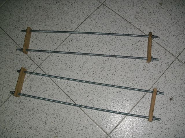

Esta semana quiero encolar los dos trozos de madera para el cuerpo, para ello me fui a homecenter y compre varilla roscada de 5/16, tuercas, arandelas y unas platinas de acero, esto con el fin de fabricar los sargentos que van a sostener los tablones durante el pegado.
Aca les muestro una imagen, falta colocar las platinas de acero.
Tambien estoy trabajando al diseño de la guitarra por software, asi es como quiero que quede.

yo hice unos sargentos iguales :P, no se si es impresion mia, pero me parece muy pequeña la V, pues esta muy pegado el puente, si es asi como la quieres es tu eleccion :)

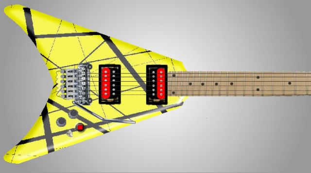

He estado mirando las opciones para el diseño, con los colores de los microfonos, y me plantee estas opciones
A mi la que mas me gusta es la de microfonos negros-rojos, que opinan ustedes?

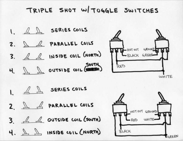

Para la electronica voy a utilizar un control de volumen, uno de tono, suiche tipo gibson de 3 posiciones, kill switch y a cada pastilla le pienso colocar un sistema DIY tipo triple shot, para ello utilizare este esquema y unos minisuiches montados en la carcaza de las pastillas.

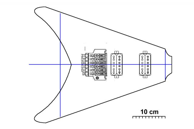

También le estuve trabajando al plano en tamaño real, aca les dejo la forma definitiva.

Ya tengo listo el diseño de la guitarra, con la forma que diseñe segun el plano de tamaño real.

Woh la verdad me impresiona la cantidad de convinaciones que tendra para mi el color de las pastillas convina y me gusta mas el verda con negro. Saludos

A mi me gusta más con las pastillas todas verdres. pero para gustos los colores!
Y la forma del cuerpo en flecha corta simétrica me encanta, sobretodo la parte de los pinchos, un poco suavizados y la parte interior un poco redondeada estéticamente un 10! Me gusta mas que una Flying V clasica.
Un poco complicado lo de los miniswitch, no?
Por qué no le pones directamente unos marcos Triple Shot Rings de Seymour Duncan? que sirven para eso y te ahorras 4 agujeros y tendrás menos complicacion de cables en el ruteado.
