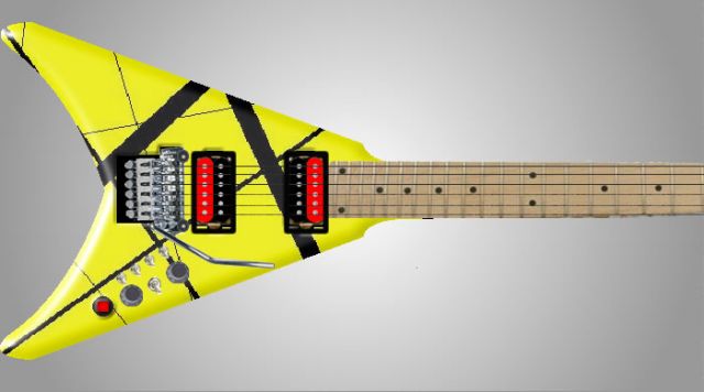

Solo para recordarles el diseño de como sera la guitarra

Compañeros tengo una duda en el diseño, me gustaria sus opiniones, es respecto a usar o no usar marcos para los humbuckers. Aca les de dejo el mismo diseño pero con marcos. Agradezco sus comentarios, pues de eso depende el ruteo del cuerpo.
Gustavo
por el 02/02/2012
a mi personalmente no me gustan los marcos... pero cuidado... porque mas que algo estilístico, es algo que afecta la forma de tocar el instrumento y depende de los gustos de la persona, hay gente que le gusta apoyarse en las pastillas...
Zamarripa
por el 02/02/2012
Nombre sin pensarlo le pongo marcos...nunca me han gustado las pastillas sin marcas, se ven como que mal acomodadas
Camagroc
por el 02/02/2012
A mi personalmente si la guitarra no tiene golpeador, me gusta con marcos. Si no se ve como desnuda.
Pero hay que decir que si te pones "tiquismiquis" no es lo mismo anclar las pastillas directamente a la madera (que seria el caso de ponerla sin marcos) o anclarla a los marcos. Segun me han dicho, es mejor que la pastilla esté enclada directamente a la madera porque recibe mejor las vibraciones.
Yo no acabo de creermelo pero es lo que dicen.
Si eso no te preocupa, por mi, ponle marcos.
