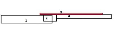

#134 el zocalo como se lo hice yo, fue dejando el diapason por fuera, es decir si el diapason mide 5mm y el mastil con diapason en la parte baja mide 15mm, de zocalo dejaria 10mm, ese mastil llevara inclinacion?

fijate en esta imagen, mirala como si estuviese mirando el lateral de la guitarra
index.php?controller=forum&action=view_attachment&attachment_id=27606
tony_oviedo
por el 03/02/2012
quedaria asi
1. el cuerpo
2. el zocalo
3. el diapason
4. el resto del mastil

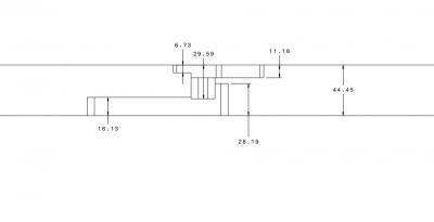

Todo floyd rose debe de tener un routeado de profundidad en el cuerpo, segun las especificaciones de la misma pagina de floyd. Son 6mm de profundidad lo que se debe de hundir la parte donde asienta el floyd.
Yo he hecho routeos para floyd, y es indispensable que quede el puente un poco hundido en el cuerpo...
la zona donde asienta el floyd, es donde estan los pivotes encastrados...La zona de la parte de atras del floyd, donde estan los microafinadores, va aun mas profundo el routeo para que tenga juego.
Te dejo una foto para que veas medidas en milimetros de como deben de ser los routeos. Es como si lo vieras de lado como dijo el amigo tony.

Gracias zama, eso lo entiendo muy bien, mi duda es con la profundidad del neck pocket. que tanto debe entrar el brazo en el cuerpo en profunidad?
Zamarripa
por el 03/02/2012
Dependiendo del grosor de tu mastil...pero para mas facil te doy una referencia...
en la union del mastil con diapason...ahi en esa linea que cambia el color de la madera...1 o 2mm mas abajo a esa altura...
Aunque te quedara muy alto, las selletas lo compensan, pero esa es la referencia de toda la vida para mi, de la union de maderas...1 o 2mm mas abajito
