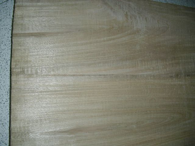

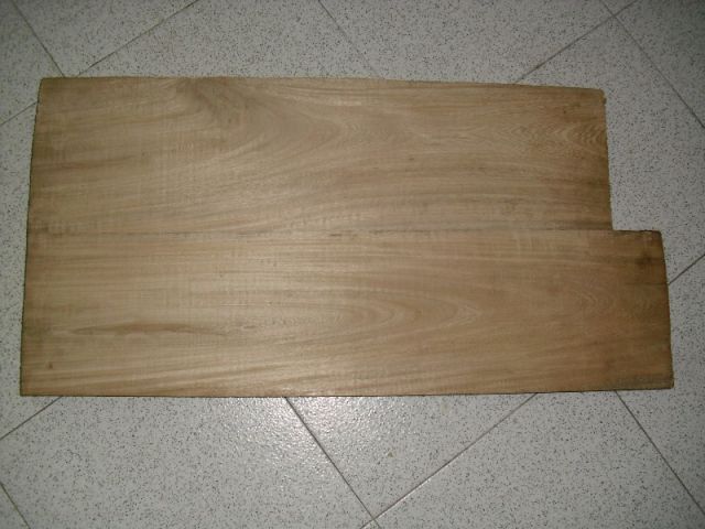

Sigo con el proceso, el cuerpo lo deje un total de 2 días con las prensas para el pegado, finalizado el tiempo, retire las prensas y utilice un cepillo de madera para emparejar las piezas, esta parte no la he podido terminar, pues tengo que llevar a afilar la cuchilla del cepillo.
Les dejo unas fotos de como va.
Zamarripa
por el 17/01/2012
Hombre? no ha sido mucha tabla para tu diseño? :D
Que madera decias que era? me huele a caoba! o Roble, tiene la veta parejita y amplia.
Andrés Vargas - chempi
por el 17/01/2012
Si esta muy grande, porque compre un tablon de 2 metros, y lo hice partir en 3 piezas para poderlo transportar, de ellas escogi las dos que tenian menos nudos e imperfecciones. La madera es roble flor morado, segun me dijeron en el aserradero, lastima que la veta no se vera. Saludos

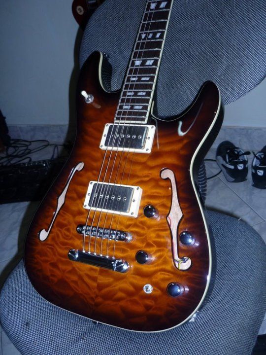

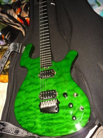

por el 17/01/2012
Ya tengo dos guitarras see through
Mario_bo
por el 17/01/2012
Wow muy hermosa la segunda me dejo babeandoo :enamorado: :babeando:
Zamarripa
por el 17/01/2012
Y mira que a mi las parker no me gustan pero :shock:
