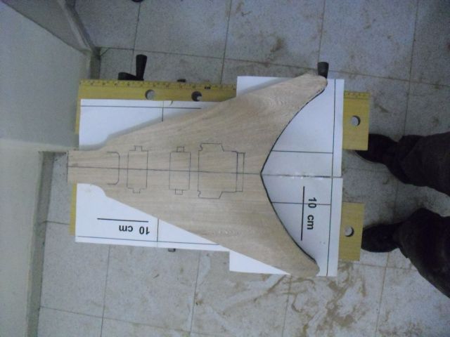

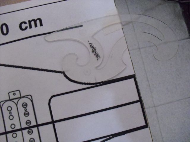

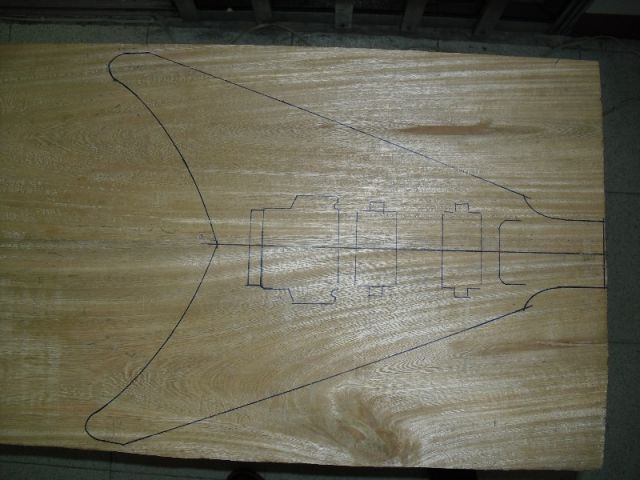

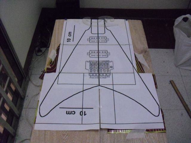

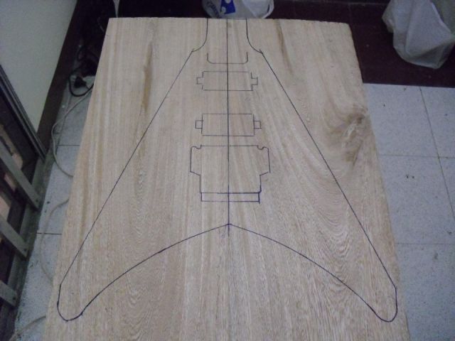

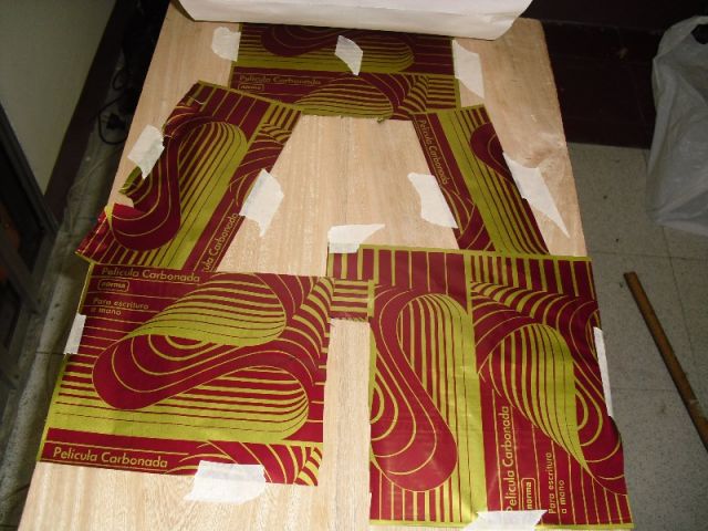

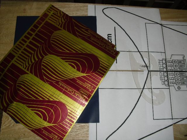

Ya tranferi el modelo a la madera, alineando el centro de la union con el centro de la guitarra, ya tengo las herramientas, solo falta cortar. Aca unas imagenenes del proceso de transferencia, emplee papel carbon, una regla, un curvigrafo y un lapiz.

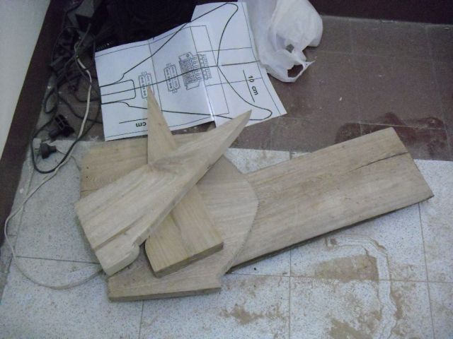

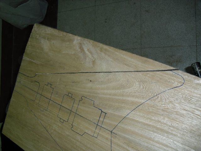

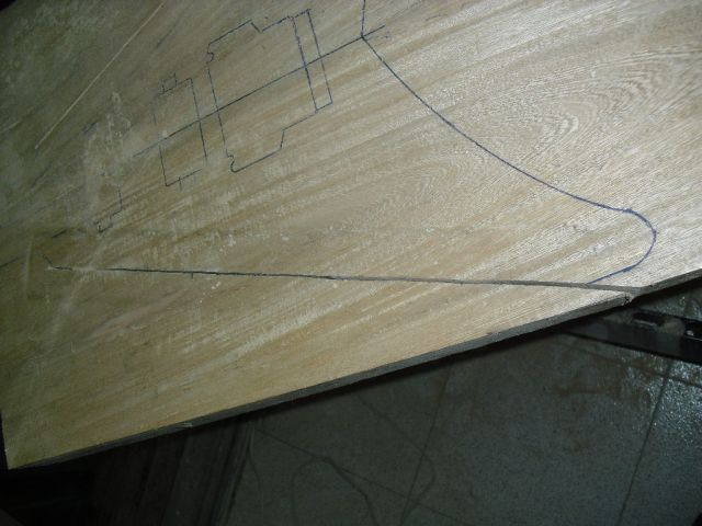

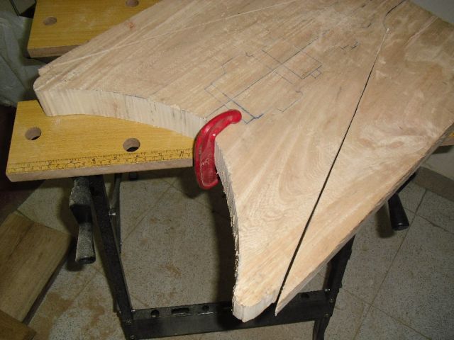

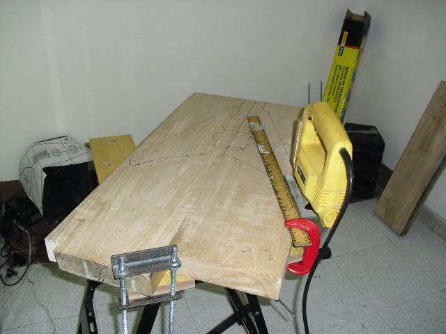

Continuo con el post, ya esta cortada la guitarra, para cortar utilice una caladora, fue un poco dificil y extenuante, pero se consiguio. Aca las fotos y la explicación del proceso.
Trate de utilizar una guia (Regla) para el corte de las lineas rectas del cuerpo, pero me di cuenta que era mas dificil, asi que lo hice a pulso, eso si con una cuchilla nueva.

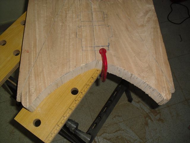

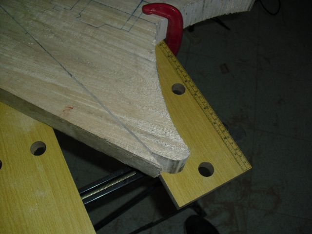

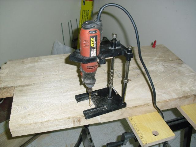

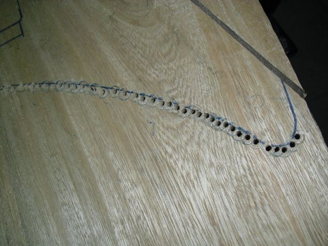

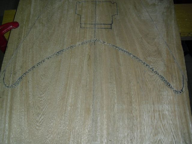

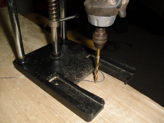

Para la curva de los cachos, debido a que era tan larga y tan pronunciada para la caladora, utilice un motortool con un broca de 1/8 para hacer unos agujeros para marcar el contorno de la curva y hacer más fácil el corte, para garantizar que los huecos quedaran perpendiculares utilice una base de perforación como se muestra en las imágenes.
Luego de tener la guía de corte perforada en la curva, con mucho cuidado y paciencia corte con la caladora, la verdad simplifica mucho el corte, ya que la madera no es tan gruesa y no se fuerza tanto la cuchilla.
Las demás curvas como no eran tan marcadas las hice a pulso solo con la caladora
Yo orgulloso de mi trabajo, fueron 2 horas cortando! Eso si seguridad ante todo, siempre trabajando con gafas y tapabocas, además mi traje de trabajo pesado estilo cazafantasmas :super_icono:

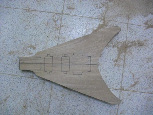

El cuerpo terminado y las sobras de madera y serrín
Le deje un poco de ventaja al cuerpo respecto al plano, lo tuve en cuenta desde el momento en que pase el plano y durante el corte, para poder lijar los bordes irregulares dejados en la madera por la caladora y llegar al plano lo más exacto posible.
Nuevamente posando feliz con mi primer cuerpo de guitarra cortado!!! :rock:
Ya sigue lijar los bordes, emparejar las curvas y pulir todo el cuerpo, y después a esperar que empiecen a llegar los componentes.
Abierto a todo tipo de consejos y sugerencias! Saludos

Zamarripa un consejo, ademas de una lijadora de bobina (la cual no tengo), que otra cosa puedo utilizar para pulir el interior de los cuernos? escofina? saludos
Zamarripa
por el 21/01/2012
Pulir? o emparejar??
La escorfina come mucho, avanzas mucho, pero aguas! y le das demas!
y despues...mano! mucha lija! a hacer brazo con las lijas! :pesas:
Andrés Vargas - chempi
por el 21/01/2012
Necesito emparejar, pues es para borrar las marcas del taladro de la curva, y luego si pulir, entonces creo que con la escofina con mucho cuidado y despues lija :pesas: (ya lo he hecho para el pintado de guitarras, lijar hasta la madera, se a que te refieres) :bien:

Una cosa es lijar hasta la madera, y otra es lijar para quitar marcas de calado...notaras la diferencia :ok:
y mas aun que debes de dejarlo curvadito exacto....

Buenas, por que no te haces un rodillo con lija para el taladro, así ahorarias bastante tiempo, que todas esas marcas de taladro tiene que llevar su tiempo para quitarrlas.
