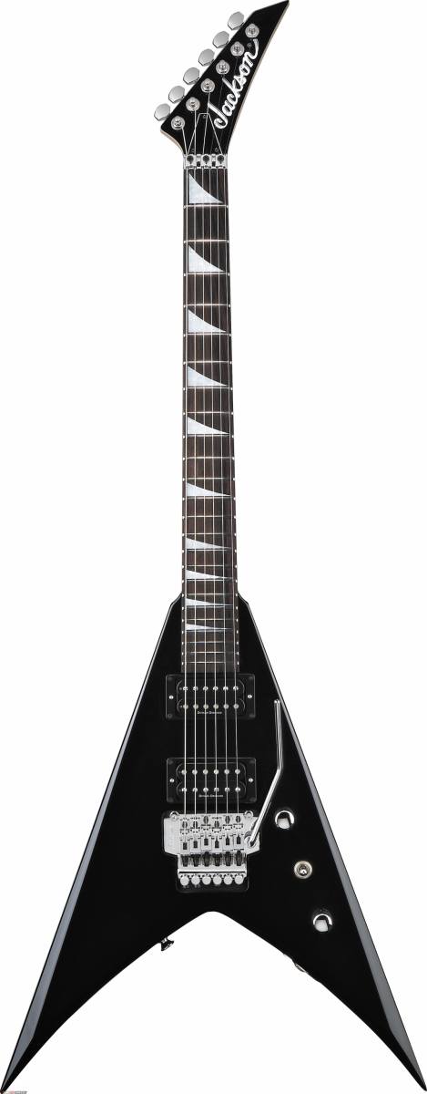

Zama, es que quiero el bisel parejo a todo el cuerpo y en diagonal, no quiero curvas suaves, quiero mantener angulos que contrasten con la forma de V.

A lo que voy...quieres que el bisel sea paralelo a la orilla del cuerpo?? o en diagonal (mas ancho en las puntas que en el friente del cuerpo)

Hola zama asi es que quiero que sea el bisel en la guitarra.
Vista lateral del cuerpo

Mano si entiendo, no creo ser tan baboso! :risa: me refiero...
Nota que la zona donde esta el zocket del mastil...el bisel es mucho mas pequeño que los extremos de los picos...
eso no se concigue con routeadora!!! a menos que tengas una plantilla pero no entenderia como.

Ya te entiendo zama, pero eso no es el efecto que yo quiero, yo quier bisel parejo por todo el cuerpo.
