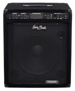

Buenas
Buscaba por aquí algo más de información acerca de un para bajo Harley Benton, concretamente, del combo Harley Benton HB-300B, el cual lleva ya tiempo descatalogado de Thomann.
Me lo venden en 180€ nuevo a estrenar. Es declr, sin usar y con su embalaje original.
Me ha comentado gente (bajistas) que lo han tenido o lo han probado que no me lo recomiendan, ya que en cuanto a potencia y sonido no es que sea muy allá. Y en cuanto fiabilidad tampoco, ya que suelen dar problemas tarde o temprano.
Bueno, era por saber si alguien de aquí lo tiene o lo ha probado y si merece la pena comprarlo o no a ese precio.
Gracias y un saludo.

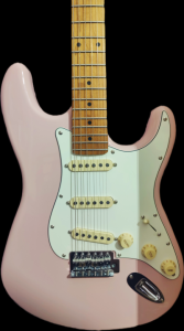

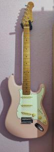

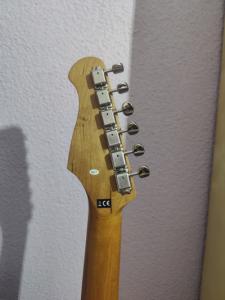

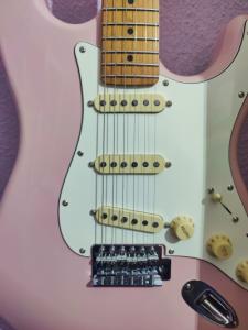

Pues nuevo miembro en la familia, hb st-62.
Estuve pensando muy mucho si una S7 de Larry Carlton, una Squier CV 60 o esta, y hacer algunos cambios.
Me decidí por lo último. Tengo más cosas de hb y en general contento. Pero no he terminado muy convencido, de cómo llegó de primeras, luego explico.
El caso es que le he puesto todo el kit tex-mex de Fender (golpeador, cableado, pastillas y potes), afinadores gotoh y cejuela de hueso. También pretendía ponerte un puente pero las medidas hacían necesario mucha modificación además de dejar las cuerdas 1 y 6 extremadamente pegadas a los bordes dado que el que pillé era demasiado ancho (unos 2 mm), y se vuelve a Thomann.
¿Lo he hecho yo? No, me jiñé, y lo llevé a un luthier, aunque era mi idea inicial.
Ha tenido que corregir agujeros de clavijeros y el cableado del selector, además de hacerme la cejuela y ajustar.
El resultado, es bueno. Trastea si le doy con ganas en alguna cuerda, pero si es suave y normal no y solo lo hace al aire, no se aprecia en ampli. Y que alguna corrección en golpeador que lo hace un poco asimétrico, pero solo afecta si tienes TOC.
Pero esto del trasteo me lleva a pensarme si caerán más hb, porque cuando vino, sí que se notaba en ampli y no fui capaz de ajustarla dejando una altura de cuerdas aceptable (3mm en traste 12).
Tanto esta st62 como un bajo PB, también vintage series, me dan algo de guerra con trasteos que en una te-70 se arregló con solo cejuela de hueso, o en otras marcas más caras, sin ser primera linea, no me pasa. Y me raya bastante. Además del hecho, que poner una cejuela de hueso, no implicaría mucho más coste al precio de las guitarras, y le dan mejor resultado (a mí me las hacen por 5€).
A pesar de esto último, la disfrutaremos como un enano.
Os dejo un par de fotos

El golpeador Fender te ha cuadrado?
Alberto
por el 23/05/2025
#13522 No.
Solo coincidían dos tornillos y y tocó taladrar, y tanto en mástil como en puente ha tenido que recortar para adaptarlo.
Además, el selector era más profundo y hacia tope con la madera. En un primer momento pensaba horadar un poco pero al final desoldó y volvió a soldar ajustando mejor sin tocar madera.
