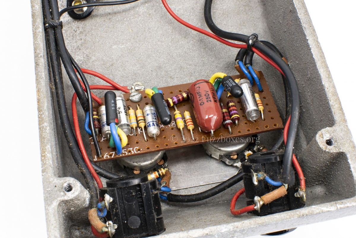

Así que Hurst, ni corto ni perezoso, añadió a las Veroboard que tenían una etapa de Booster a lo que venía siendo el nuevo Tone Bender, y aquí el nacimiento de un mito.

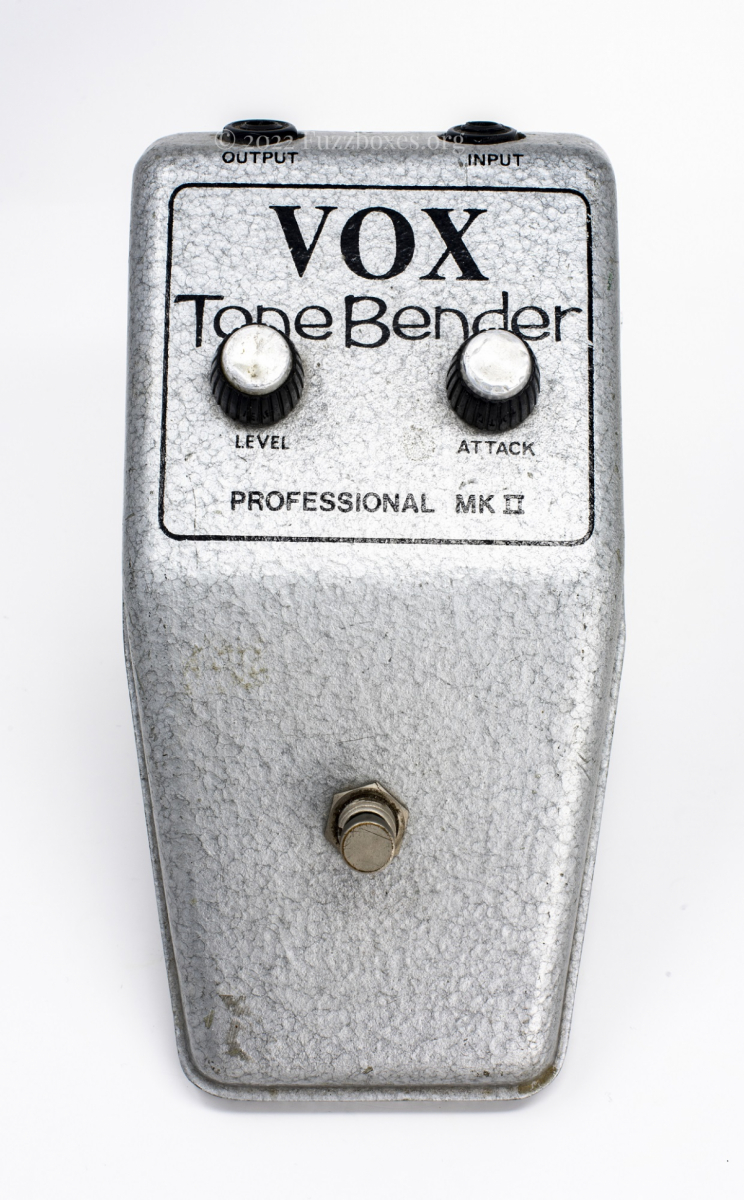

El Tone Bender Professional MKII

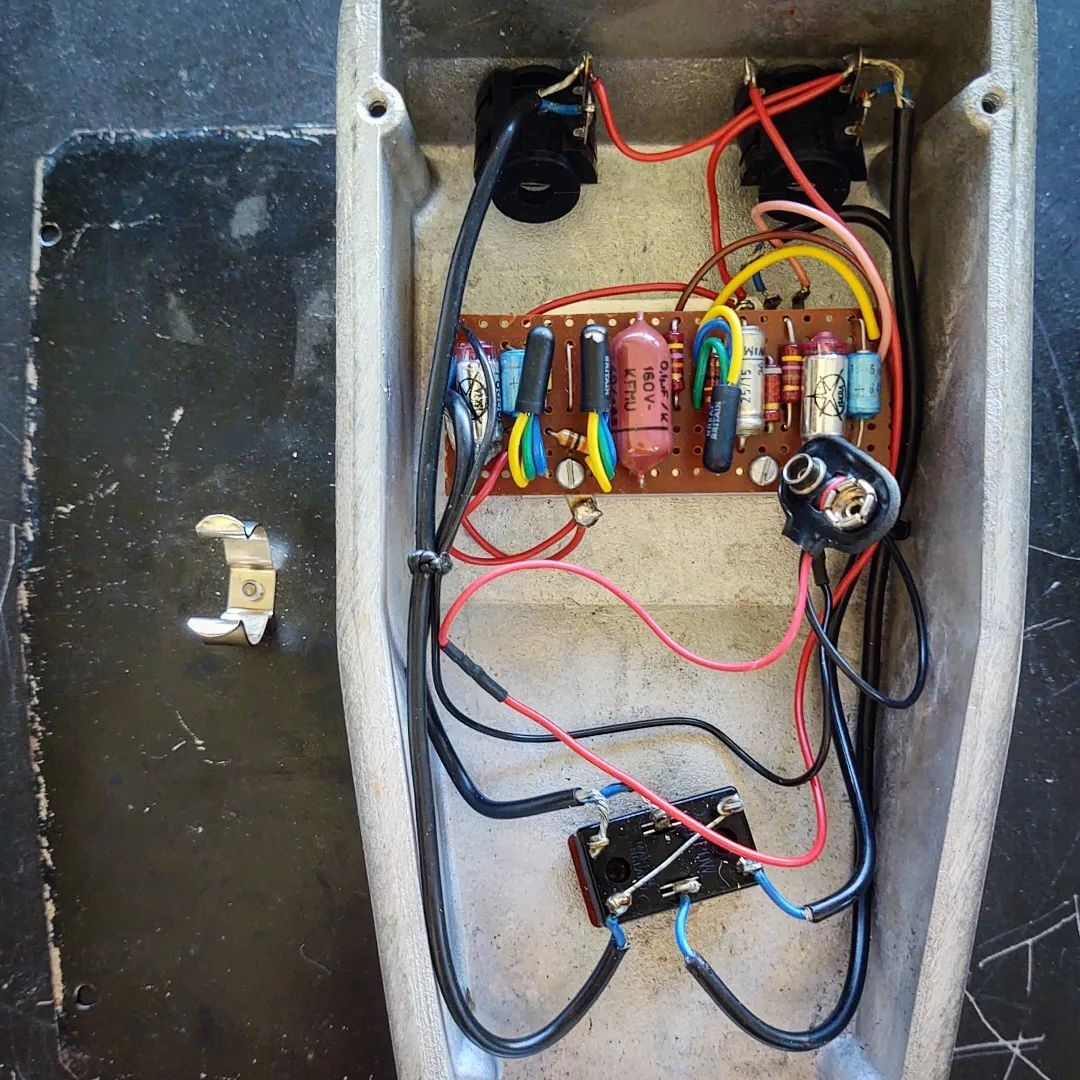

Como podemos ver, esta primera encarnación también conocida como de transición o short circuit board, se hizo básicamente adaptando las Veroboard que ya estaban listas con MK1.5.
Y aquí un anuncio en la prensa de la época de Noviembre del '66
Esta versión del MKII no tenía el condensador a tierra en la entrada y por tanto tenía más agudos, algunos incluso el pote de volumen de 500K (si, eran MK1.5 de los primeros modificados) y mayormente con OC75 (aunque algunos llevaban Mullard Impex, herencia también del MK1.5).
Una vez acabado el remanente de MK1.5 se modifico el layout para hacerlo más fácil de trabajar.
Esta versión duró hasta principios del 67, ya que, curiosamente, el MKII se vendió para distintas marcas (Fuzzbug, Vox, Marshall SupaFuzz, Rotosound, incluso como Zonk Machine II) y de los que menos ejemplares encontramos son los que llevan el nombre de Sola Sound.
Durante la etapa del Vox Tone Bender podemos ver también que en algunos modelos se cambió el condensador a tierra hasta los 15nf y el de salida también. Y que en la corta etapa con los OC81D dos resistencias fueron alteradas, una de 10K a 100K y la de 47K a 100K (esto fue debido a que los OC81D tenian menos fugas que los OC75).

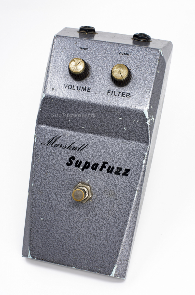

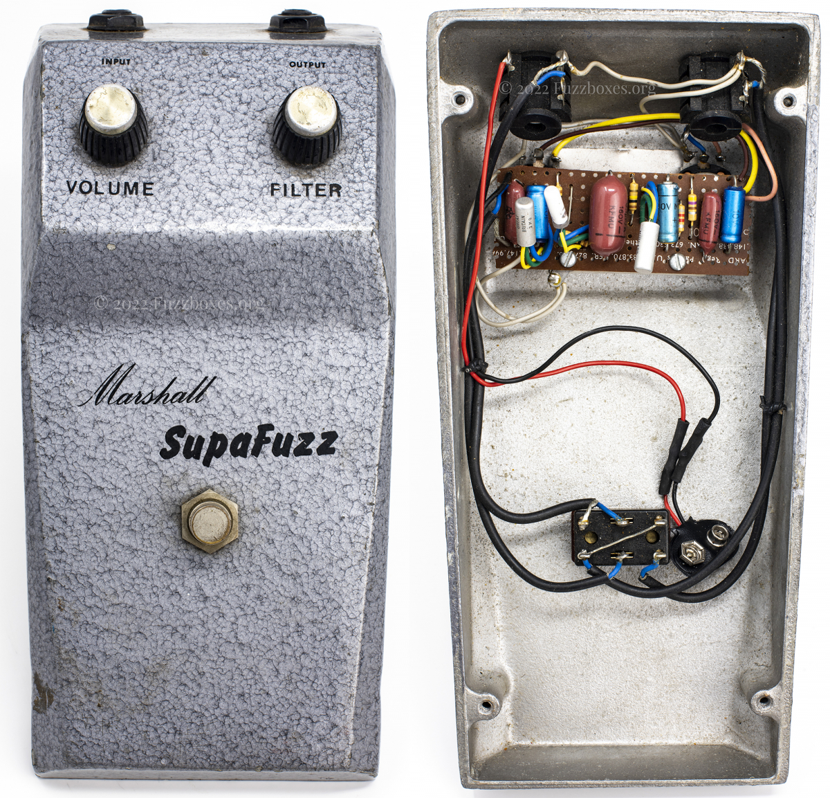

El Supa MKI o Marshall SupaFuzz prototype
Hasta ahora teníamos entendido que la asociación entre Marshall y Sola Sound se había saldado con Sola Sound ofreciendo el Tone Bender MKII a la marca de amplificadores. Pero al principio no fue ese el circuito que llenaba los primeros SupaFuzz.
Si os fijáis en estas carcasas los botones están algo más juntos que en la habitual del SupaFuzz.
Aquí un SupaFuzz con un circuito de MKII con OC81D

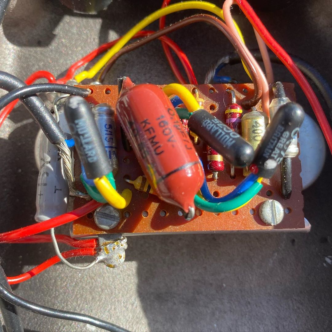

En un primer momento Gary Hurst decidió hacer una especie de MKI para Marshall con el control de Fuzz a tope y con una especie de control de tono... Y de ahí que en los SupaFuzz el control de Fuzz siempre saliera etiquetado como Filter, un error que proviene de lo que era la primera versión de este circuito.
El circuito tiene en común mucho con el MKI pero tiene un par de características distintas, a parte del control de tono, el condensador de entrada es mucho más grande que el original del MKI y eso genera ese Bloom en las notas que hace que el ataque sea algo más lento en estallar cuando tocas la primera nota que es una característica de esta versión y que tiene un sustain comparable al del MKII (sí, la textura de un MKI con el sustain de un MKII... 🤤🤤🤤)
Y, también hay que hacer notar que, incluso los genios como Gary Hurst a veces tienen días malos, olvidándosele poner un condensador a la salida del circuito haciendo que este fuzz no sólo dependiera muchísimo del ampli en el que lo conectabas, sino que se colaban ruidos de estática al mover el control de volumen (aunque eso en las versiones modernas la mayoría de fabricantes solemos solucionarlo muy fácil).
Originalmente se pensaba que está versión era un prototipo que no pasó el corte de Marshall, aunque habiendo sobrevivido más de 12 ejemplos de pedales de la época, queda claro que seguramente llegó a ser parte de la primera tirada de producción y posteriormente cambiado el circuito por el MKII que todos conocemos.
Para acabar, hay quien asegura que este SupaFuzz es el que realmente usaba Jeff Beck en su época (que fue un reconocido usuario de todo lo que salía de la casa Sola Sound siendo seguro que había usado en distintos momentos de su carrera un MKI, un SupaFuzz y un PowerBoost)
Y el turrón, como suena [AVISO DE GAS INCONTROLADO]
