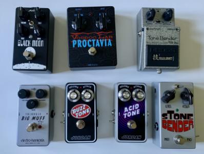

Buena mandanga también ahí!!! El Black Moon entiendo que es rollo Fuzz Face por los controles, no?

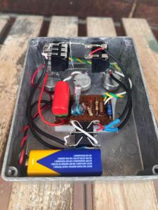

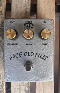

Lo último acabado justo hoy (mañana y pasado me toca sesión de cableado de un Chorus + EQ + Drive), un Fuzz Face con AC107 y Mullard OC42.
Suena como un trueno y limpia como el Don Limpio.
Si, es un Fuzz Face pero con control de Bias, nivel de entrada y switch para 3 niveles de bajos.
Tenia un Jam Fuzz Phrase y me he quedado con este. Puede sonar como el JAM y mucho mas.

Son las mods más útiles en este circuito.

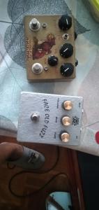

Yo el Fuzz Face lo he estado poniendo a pelear contra este otro.
Hellboy_NKO
Un Sunlion ni mas ni menos

Exacto, con NKT.
El mío tiene algo más de graves (normal, ya que el pote es de 500K como en los originales y el condensador de entrada de 2u2 en lugar de 1uf) pero la textura es la misma, y el control de Bias tiene mas recorrido en el mío.
Muy contento con él, la verdad. 😊
