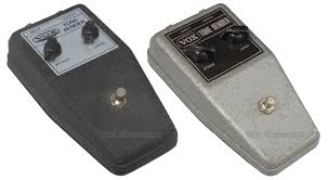

Bueno, esa es un poco la gracia, dos fuzzes de germanio nunca van a sonar exactamente igual (por eso hay que tener distintos de ellos 😂😂😂)
Los Vox Tone Bender V828 o Tone Bender italiano (no confundir con el MKII bajo el branding de Vox) es una variante del MK1.5, con dos transistores y condensadores de entrada y salida bastante más pequeños que sus otros dos hermanos el MK1.5 y el Fuzz Face por eso funcionan mucho mejor con Humbuckers. Ese modelo se fabricaba en Italia y se vendía únicamente en EEUU. De ahí que fuera un éxito entre la escena psicodélica y proto-punk en el otro lado del charco (The Doors lo usaron, junto al Maestro FZ-1 y The Stooges). A mi en concreto es una variante que me gusta mucho!!!

Sí, el Professional MKII siempre se hizo en Inglaterra. El cambio de Branding tuvo más que ver con la compra de la tienda de Vox del 100 de Charing Cross Road por parte de Macaris.
Es más el V828 que se hacía en la planta de Pescara de Italia. Empezó a fabricarse en el 66 y duró hasta mediados- finales de los 70 (habiendo versiones también de silicio) y siendo el pedal bajo el nombre Tone Bender que más años se fabricó.
