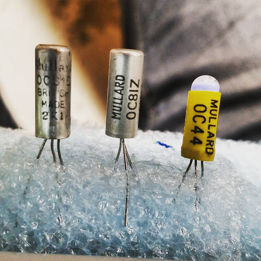

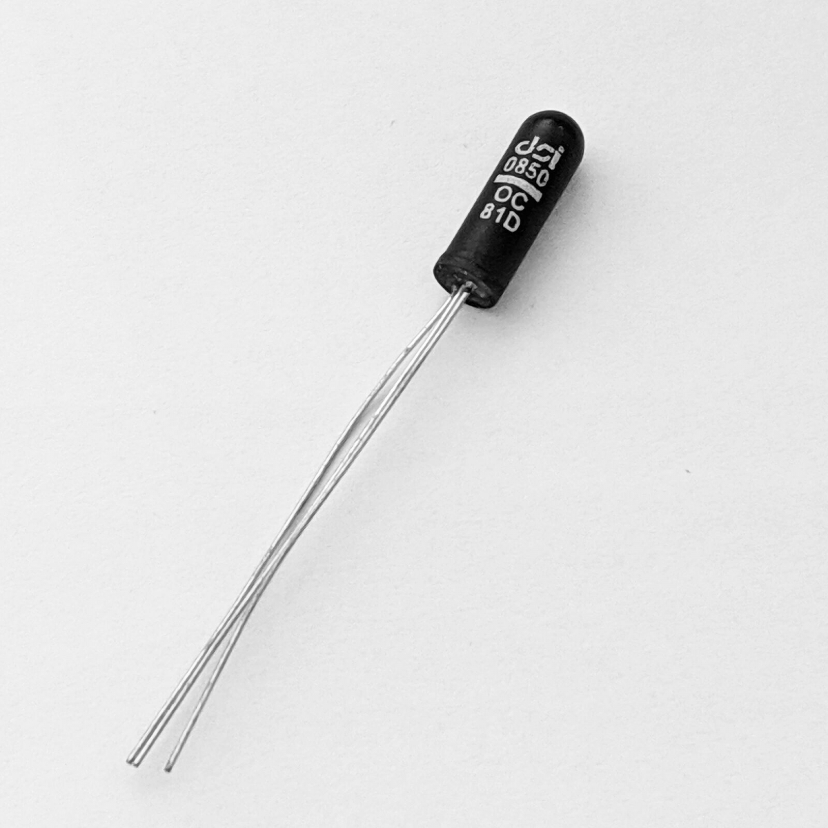

Más que fakes de germanios, lo que quiere decir es que rebrandean transistores de germanio y los venden como otros. Esto se lleva haciendo desde hace mucho con los NKT275, pero también con los OC81D (mismamente los que usan en los pedales JMI, que no son OC81D Mullard de verdad sino con encapsulado negro de la marca DSI)
Ejemplo:
OC81D Mullard metal can originales
los más de lo más OC81D WHITE JACKET los que se usaban en algunos MKIl, yo tengo un trio perfecto de estos para un MKII
el de la izquierda, OC81D Mullard Made in Britain
rebranded modernos y no originales
