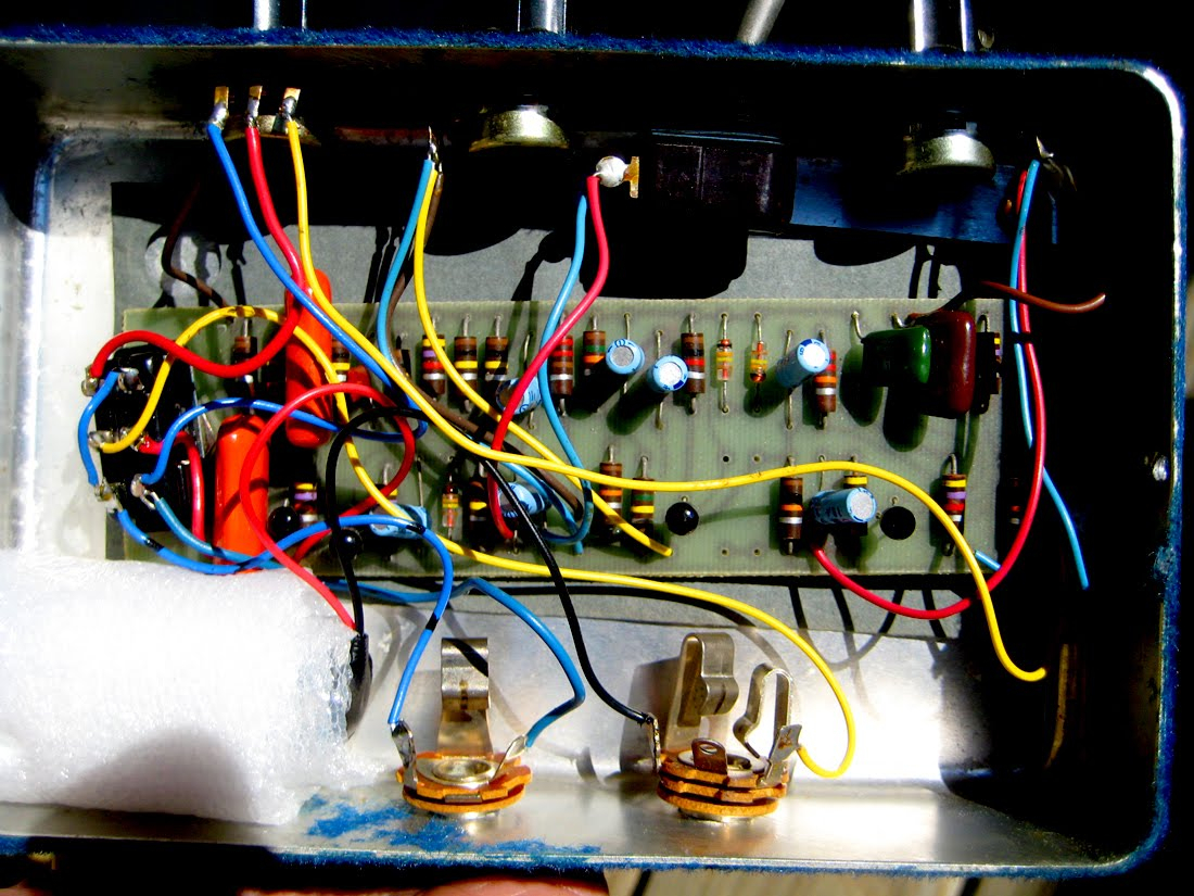

Y hoy... El fOXX Tone Machine
5b256e38c4f5985ea8c4f1f0afb27-2997117.unk
Diseñado y originalmente construido por Steve Ridinger (hoy CEO de Danelectro) a los 19 años, y posteriormente licenciado a otras marcas como Ibanez, Turtle, Nashville, Paraclete... Es un Fuzz fácil de reconocer por su apariencia externa así como de moqueta peludita que se hizo con distintos colores.
En cuanto al circuito nos encontramos un Fuzz bastante denso, con un control de tono algo scooped (cosa solucionable caminando un solo condensador) y que usa diodos de germanio para dividir la fase y rectificarla consiguiendo así la octava aguda monofónica, una de las gracias de este fuzz es que la octava es seleccionable con un switch (aunque otra modificación habitual es ponerla en un Footswitch)
Se produjo hasta casi finales de la década y es famoso por haber sido usado por gente como Billy Gibbons o Adrian Belew.
