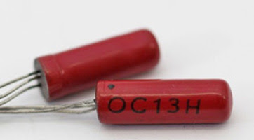

Y los que son muy bonitos pero una pasada de ganancia son los oc13h (con ganancias de bastante mas de 200hFE) seguramente acaben en algun Big Muff hibrido silicio-germanio estilo Hoof de EQD, uno lo usé en un Devi Ever Hyperion y la verdad me encantó, el pedal en lugar de gatear cuando bajabas el volumen de la guitarra, limpiaba el Fuzz bastante, hasta casi un overdrive suavito.
