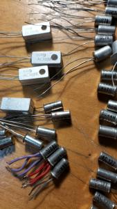

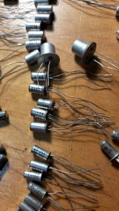

jordimatb
por el 12/02/2024
Pues vaya, abriendo viejas cajas veo que quedan más de esos puñeteros de lo que recordaba.
Pppc
por el 12/02/2024 11 anuncios en Mercasonic
#225
Ojooooooo, buena colección ahí!!!
He de probar esos OC44N.
Ahí tienes para unos cuantos fuzzardos guapos!!
