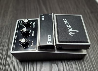

Pero con una strato/tele y un Bassman antiguos mi último descubrimiento ha sido este Nobels FU-Z de los 90'
Muy musical incluso para acordes abiertos y arpegios aportando un grano fuzz pero sin enguarrar ni marcianadas.

Suena guapo, es un poco un mix entre fuzz y overdrive, no?
Por lo que veo en el vídeo cubre un espacio similar al del Astrotone de Analogman
