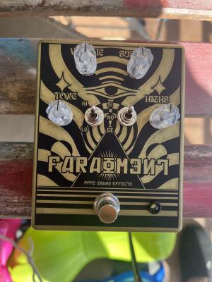

Mi relación con los Fuzzes es de relativamente poca vida. Empecé a usarlos cuando hicimos MetalTune. Para mí era " esos pedales con los que cerdeabas el sonido ", pero fue ir probando los en las demos y cada vez me gustaban más. Ese sonido burro, gordo, seboso y aberrante que te dan para Doom, Stoner o cosas más burras y modernas solo se consigue con ellos, y es maravilloso. Pero me costó llegar. Me enamoré cuando probé La Pelusa de As Pedals, es tipo Fuzz Face y petardea que da gusto. Luego fue un no parar y ya no me bajo de la burra. ¿Cuales son mis favoritos? Creo que todos, pero un Violet Ram's Head siempre debería de ir en toda pedalera, aunque un Buzzaround también, y un Tone Bender, y un Fuzz Face... Yo que se. AMO LOS FUZZES.
P.D. Aquí os dejo mi última adquisición, con demo y todo

Ese Txus bienvenido sea, no se de qué me suena esa última adquisición... 🤣🤣🤣🤣
