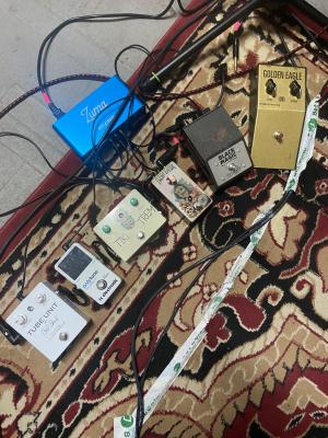

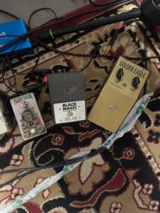

Yo esta tarde estuve estaqueando fuzzes y me lo he pasado pipa… el zombie me flipa para dar juego con el volumen de la guitarra, desde destrucción hasta overdrive fuzzero, y combinado con estos dos monstruos no he parado de sacar sonidazos 🔥🔥🤤🤤💅
Pppc
por el 15/07/2024 11 anuncios en Mercasonic
#755
El Zombie es mucho más complejo de lo que parece (sonicamente) para ser un solo control y el Golden Eagle es una salvajada de MKI.
