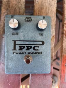

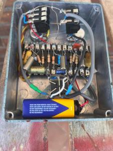

Yo al final ayer por la noche acabé la réplica del Park Fuzz. No llegué a poder llevármelo al local a hacerle video. Pero en casa suena de puro lujo (y puro Doom)
De momento no tiene dueño, así que si alguien le interesa un privadito.
Fabricado en Tagboard, con resistencias de 1/2W, condensadores Mullard Mustard, ERO y Philips.
Y un trio seleccionado de transistores TFK (Telefunken) OC72 que suenan como un demonio enfadado.
Y si, el control de Fuzz regula el tono. El Fuzz está, por defecto, siempre a tope como en los originales. Definitivamente mi versión del MKIII/IV favorita.

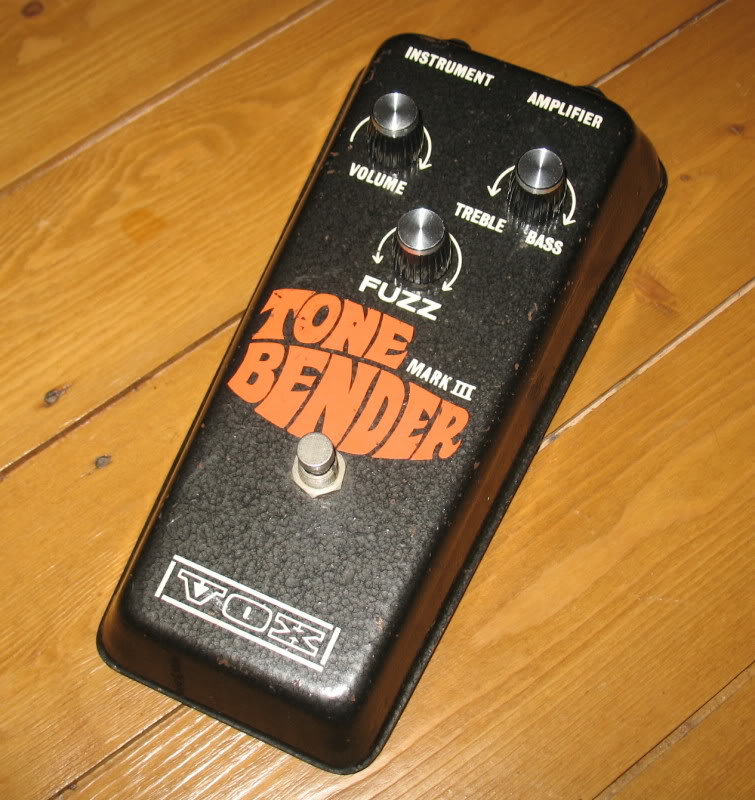

Tone Bender MKIII

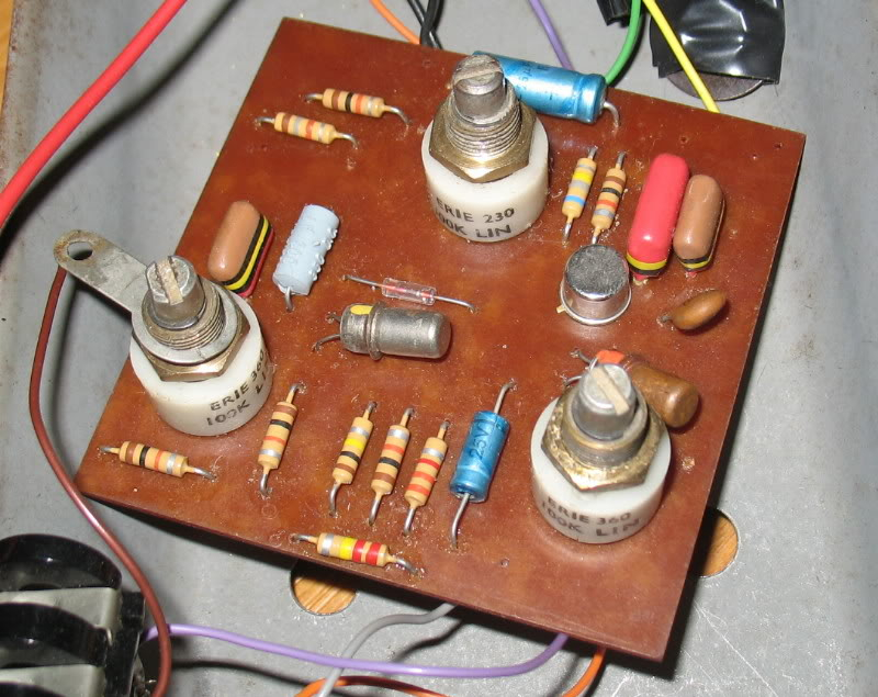

Hoy hablamos de la evolución del MKII y como ya os imaginaréis, en cuanto a circuito, no sé parecen en nada.
El MKIII es un circuito casi exacto al del Buzzaround, modificando un poco el Timbre haciendo así un control de tono como entendemos hoy en día (solo que invertido, cerrado agudos, abierto graves).
Presentado en el año 1968 y construido principalmente bajo la marca Vox y durando hasta mediados los años 70's.
El funcionamiento es como el que ya expliqué del Buzzaround, dos transistores de germanio multiplicando su potencia golpeando a un tercero que es el que reparte el Fuzz. Y aún siendo tan parecido, las diferencias son notorias.
¿Como suena?
Pues contando que Sola Sound licenció el circuito a todo quisqui y marcas podríamos encontrar bastantes diferencias, aunque la impronta sónica está siempre presente.

Sí, se parece bastante. Al final ellos son los que hicieron la reissue para Sola Sound, así que ya deben tunearlos bastante del estilo.
El MKIII es un circuito donde yo SÍ que noto bastante diferencia según los transistores que uso. Tanto en la primera etapa como, sobretodo, en Q3. Corrijo, más que según los transistores, según las fugas que tengan estos.
Si en Q1/Q2 usamos unos transistores con casi nada de fugas suena distinto a si Q1/Q2 tienen unas fugas moderadas. De la misma manera que Q3, que en principio requiere de bastantes fugas va a cambiar el carácter según si son fugas muy elevadas, o más contenidas (o como en el caso del DizzyTone, irrisorias o incluso 0).
Lo divertido es que le coloques lo que le coloques. Siempre suena cojonuten.
Estos días iré acabando las distintas variantes y el MKIV. Creo que después, de Tone Bender clásicos, ya estaremos al día.
