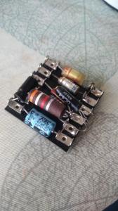

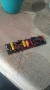

Os dejo fotos de la placa del Dizzy + Fleshhead (MKII en esteroides) y de un RangeMaster estilo Red Rooster para otro forero.
En el primero falta testar transistores y hacer la caja y en el segundo lleva montado un OC44 Mullard Made in England, aunque también falta la caja.
