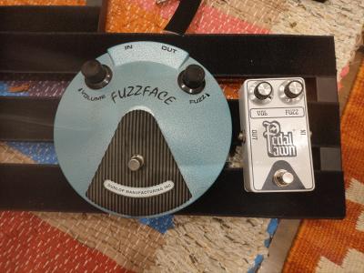

Du lop Fuzz Face o Pedal Pawn Fuzz? Por qué?
En vídeos (y a los de YT hay q darles valor relativo) el Pawn mas “gordote” y el Dunlop mas “auténtico “, creo. Opiniones?
Gracias!
rafazappa
por el 01/08/2024
#959
Yo tengo Dunlop JHF1 (BC 108) y el pedal pawn (123 AP)
Ambos son gordos y limpian muy bien. Quizá un punto más viejuno y temperamental el Dunlop, cosa de matices, pero tiene días que se come a otros más pijos que tengo.
El pawn es más regular en cuanto a comportamiento, un poco más silencioso y suena también muy clásico con el añadido de que lo puedes meter en la pedalera mientras que la galleta Dunlop ocupa mucho espacio.
En fin, ambos suenan muy "británicos", siendo la elección más cuestión de espacio
