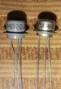

Me corrijo a mi mismo. He mirado entre el alijo de chispines para no desmontar nada. Los tres 2n527 están montados. Dos de ellos sustituyeron a dos MP20 con valores bajos de hfe

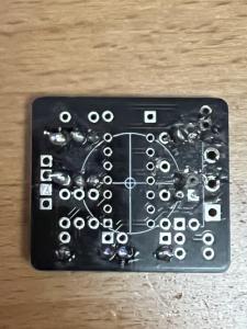

Bueno me ha llegado el "Eagle Claw Octave Fuzz kit". Me he puesto a montarlo y en las primeras resistencias, no era capaz de soldarlas a la placa. El estaño y el soldador no creo que sean los responsables porque los he comprado en Parasitstudio. El responsable soy yo fijo, que no sé soldar. Creo que de intentarlo, me he cargado la placa... ¡Qué mal rollo!.
Unas lecciones de soldadura en placa me vendrían bien. ¿Sabéis dónde puedo encontrarlas?. ¡No sé en qué fallo! :preocupado:
De cualquier forma no me voy a desanimar, lo intentaré más veces hasta que me salga bien.

Supongo que en YouTube habrá algún tutorial de como soldar. Yo pongo la punta tocando el componente y la placa un momento y entonces arrimo el estaño, con buena temperatura para que se funda rápido y así calentar lo menos posible todo, aplicar estaño suficiente para cubrir la superficie tanto del agujero como del componente. Retirar el soldador y dejar que se enfríe naturalmente la soldadura (nada de soplar). Revisar que ha quedado todo bien cubierto y si la soldadura tiene plomo que quede bien brillantita.

A ti se te funde el estaño en la punta del soldador? A mi no... Igual debo de empezar por un soldador mejor, no sé cómo seguir. Me he sentido muy triste al ver que no he podido hacer mi Fuzz. No me voy a desanimar y a ver cómo lo hago para que salga bien. Gracias por tu ayuda.

Una vez comprobado que el estaño es de calidad, lo siguente es mirar la punta del soldador. Se pueden estropear y aunque hay calor, no funde el estaño. Normalmente hay repuestos

Pero es que el soldador acabo de comprarle en musikding y el estaño. Aparte tengo un cacharro que tiene soldador normal y por aire que calienta como un demonio. Pues no soy capaz de hacer la bolita de estaño en la punta y como ves en la foto, al calentar tanto la placa creo que se me ha ido el Fuzz a Tpc. Voy a comprar otro estaño. ¿Sabríais decirme algún sitio donde pueda hacerme con un estaño bueno?

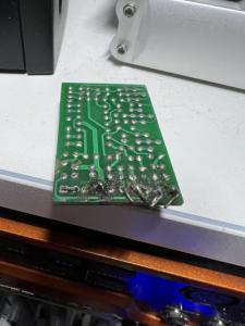

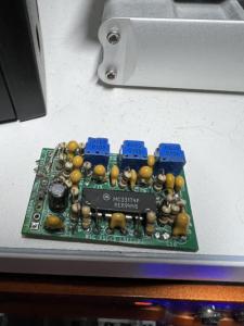

Pues a mí eso no me sale y sería lo suyo. Tú pones la punta en el componente y la placa un momento... entonces arrimo el estaño y tengo que estar ahí media hora hasta que se hace la gotita.
No es la primera vez que me pasa esto. Varias placas de previo que lleva una guitarra activa que tengo (una Blade Rh4 de las viejunas) y las he fundido una detrás de otra. Tú fíjate qué plan y como cuestan una pasta, he desistido y la Blade se ha quedado sin previo.
Pongo una foto para que veáis que soy un auténtico ingeniero:

#935 Hombre soldar en placas es delicado, yo creo que deberías practicar soldando componentes primero. Busca un pote o un jack hembra y suelda-desuelda cables, resistencias, condensadores o lo que sea que tengas por ahí (y que puedes sustituir por céntimos en una tienda de electrónica.
La placa puedes estar quemándola porque el soldador lo tienes demasiado caliente. Lo suyo es usan uno con regulador de temperatura, pero a unas malas unos sencillito para electrónica debería servirte.
Yo no soy experto pero te puedo decir que lo primero que tienes que hacer es preparar la punta estañándola. O sea, tienes que recubrir la punta del soldador con una capa de estaño, que quede brillante. Así la proteges y te dura más tiempo. Luego, si no estás con una placa, estañas los dos compentes que quieras soldar, dejas uno fundido, arrimas el otro que se funda también, quita el soldador y espera a que se solidifique el estaño. Si queda una bola mate es que tienes una soldadura fría y te va a fallar. Si está planita y brillante es que está bien soldada.
Cuando tengas más confianza con el soldador coge la nueva placa que hayas comprado en musikding y vuelve a intentarlo. Colocas el componente (a mí me gusta mantenerlo en su sitio con un poco de cinta), le das estaño a la punta del soldador y calientas la pata el componente y la anilla de la placa con mucho cuidado de no quemar la placa, y si hace falta le pones un poquito más de estaño. Si no consigues que se suelde en un tiempo normal quita el soldador antes de quemarlo todo. Paciencia. Hay geles para soldadura que hacen que el estaño vaya a su sitio y funda mejor, pero como nunca lo he usado no te puedo decir más, solo que parece cosa de magia.
Espero que te sirva de algo. Suerte.
