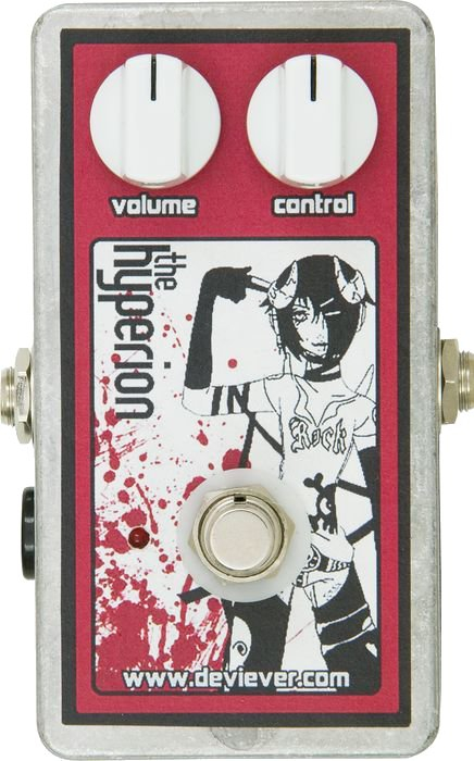

Devi Ever Hyperion
Seguro que muchos recordaréis que a principio de los 00's hubo un auténtico Boom no solo de pedales y marcas boutique sino de Fuzzes que, a rebufo de la fama conseguida por el Fuzz Factory, eran maquinas de hacer ruidos de todo tipo. Fuzzes que eran muy divertidos para usarlos en casa y sonar como la banda sonora de la Gameboy
O fuzzes con sonidos de extraterrestres e invasión espacial.
Minuto 4.30 para disfrutar del Glitch más molón y espantoso de la historia
Muchos de estos fuzzes eran muy golosos, pero normalmente no duraban en una pedalera ya que, seamos sinceros, no son especialmente musicales.
Pues en los 00's Devi Ever se convirtió en el Rey de los Fuzzes extraños, cada semana sacaba un modelo nuevo. Generando un cierto culto a su alrededor.
La manera de diseñar pedales de Devi Ever era como mínimo curiosa. Tenía 4 o 5 boosters en su line Up, y lo que hacía era ponerlos uno detrás de otro y la señal saturaba tanto, que de ahí sacaba Fuzzes. Una vez había sacado un modelo que usaba su Booster 1 + Booster 2, probaba de girar los transistores (normalmente cuando un transistor de silicio lo giras pierde un 90% de ganancia) y debido a la baja ganancia que tenía el transistor, normalmente el Fuzz empezaba a actuar de maneras extrañas (Death by Audio son especialistas en hacer esto). En lugar de añadirlo como mod a su fuzz basado en el Booster 1+ Booster 2, pensaba un nuevo nombre, lo empacaba y ya tenía Fuzz nuevo.
El Hyperion es básicamente esto mismo: el Dark Boost y el Silver Crank.
Vendido en su momento como "El Muff Killer" el circuito por supuesto no se parecía en nada de nada. Pero si que es cierto que al mínimo de Gain tenía un cierto toque a Big Muff a tope, y tenía muchos más medios y no tantos graves, destacando mucho mejor en la mezcla.
Sí, esta intro de Andy de ProGuitarShop (después Reverb y ahora Andy Pedals) fue la primera vez que un youtuber me hizo caer en un fuzz de boutique
Si os fijáis el sonido del pedal es realmente loco, pero usable. Al mínimo es un Big Muff al máximo, cuanta más ganancia le damos el circuito va a empezar a sonar más roto y más en la onda Electric Wizard, al máximo saca hasta una octava aguda. Y si bajas el volumen empieza a gatear como un cabr***.

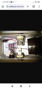

Ruidoso como el solo, incluso con pila, construido... De aquella manera
(Va en el archivo adjunto)
exacto, la PCB está envuelta en cinta de carrocero y fijada a... Ningún sitio
Pero era boutique, y costaba 99 USD. Y que cojones, tenía tralla a piñón.
